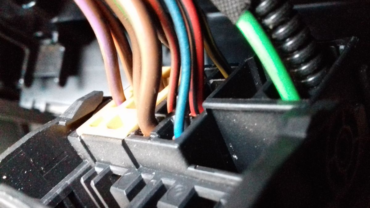

    vdo1
    Witam, mam pytanie, jestem na etapie zmiany radia z audio 20cd na ntg2,5 i chciałem się dowiedzieć, jak prawidłowo podłączyć kostkę zasilania z tyłu radia, które piny ewentualnie zmienić miejscami? Zbliżenie na kostkę zasilania radia w samochodzie.
