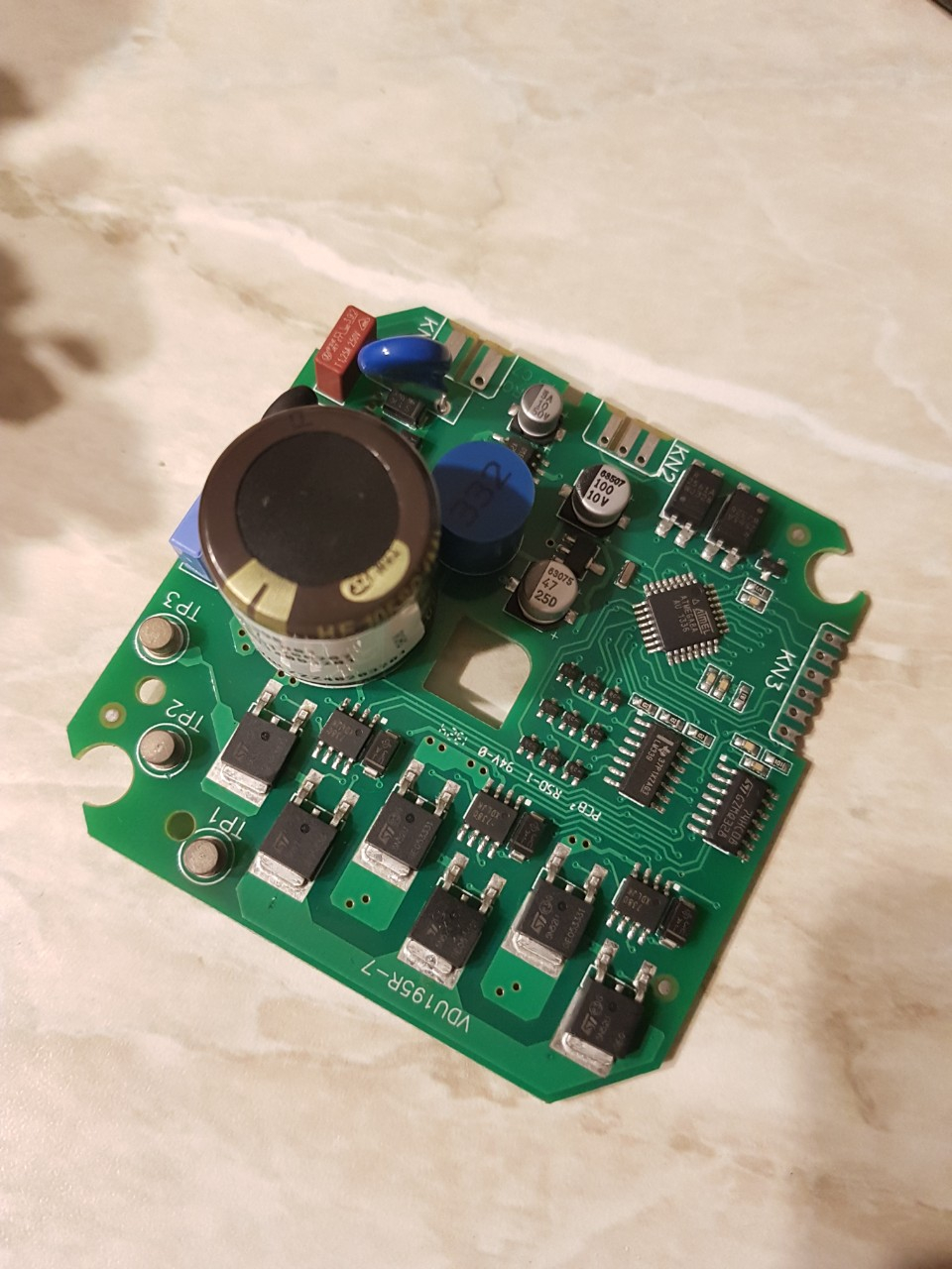

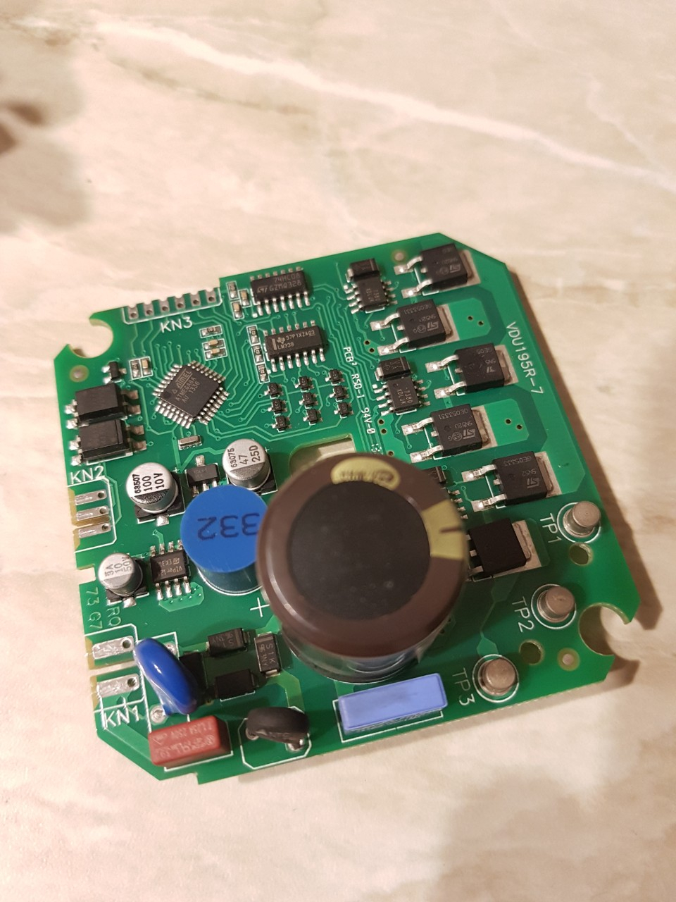

    Podobny problem:
    Zmywarka Beko 6838, programy w zasadzie tylko zliczają w dół (jednak 10 razy wolniej) przyciski również maja ogromne lagi (trzeba trzymać kilka sekund aby np. wybrać inny program.
    Tryb serwisowy mówi ER:9 (czyli Communiation Fault) pompa spustowa ok, płytki sterujące wizualnie ok. (brak przepaleń i wybrzuszeń)
    Pompa myjącą:

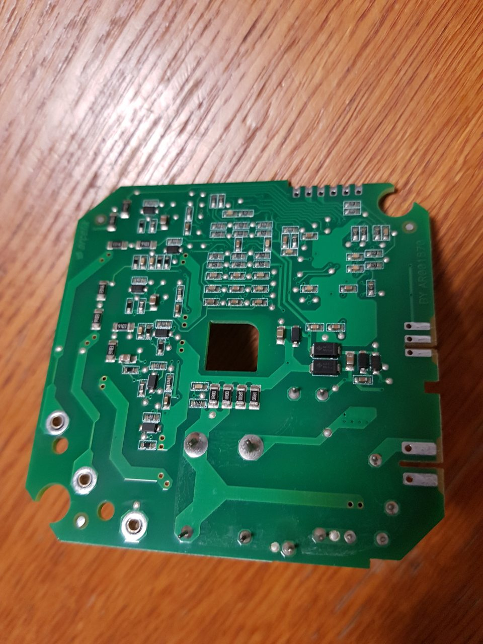

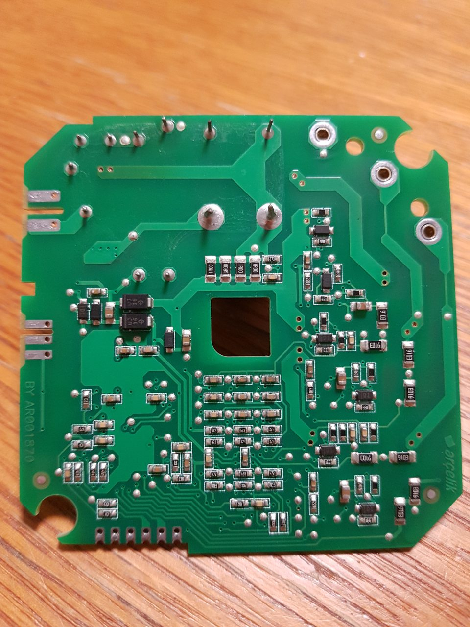

    Obwód otwarty na złączu KN1 - wg. youtube ("How to check the circulating pump on your dishwasher") przy tej samej pompie powinno tam być > 100Ω. Zwoje są jednak OK, pomiędzy trzema pinami jest wszędzie ok 50Ω. Wygląda na to ze problem jest ze sterownikiem pompy. Również wygląda wizualnie OK. zdjęcia w załączniku, czy macie jakieś pomysły?
    Wygląda na to, że cześć 1783900100 jest zamienna z 1783900400 (1783900300 i 1761600100), a ta ostatnia jest w niezłej cenie choć mocowanie inne. Zakładam ze wymiana sterownika z tej ostatniej może poprawić sytuacje, co myślicie?

    Sprawdź napięcie na DClink (duży kondensator elektrolityczny) oraz napięcie zasilające procesor (zobacz w datasheet'cie, które nóżki).
    Na procesorze GND jest na 3 oraz 5, a VCC na 4 oraz 6. Napięcie idzie od kondensatora 100µF/10V na którym napięcie wynosi 4.96V. Silą rzeczy za mostkiem tez jest napięcie.
    Zastanawia mnie ze zmywarka nie wydaje żadnego dźwięku po uruchomieniu. Nie pobiera ani nie próbuje wypompowywać wody. Po włączeniu próbuje kontynuować ostatnio przerwany program (zlicza w dół bardzo powoli). Przyciski reagują z kilkusekundowym opóźnieniem. Resetowanie programu pozwala wybrać nowy program, ale w żaden sposób nie da się zmusić zmywarki do wydania dźwięku.
