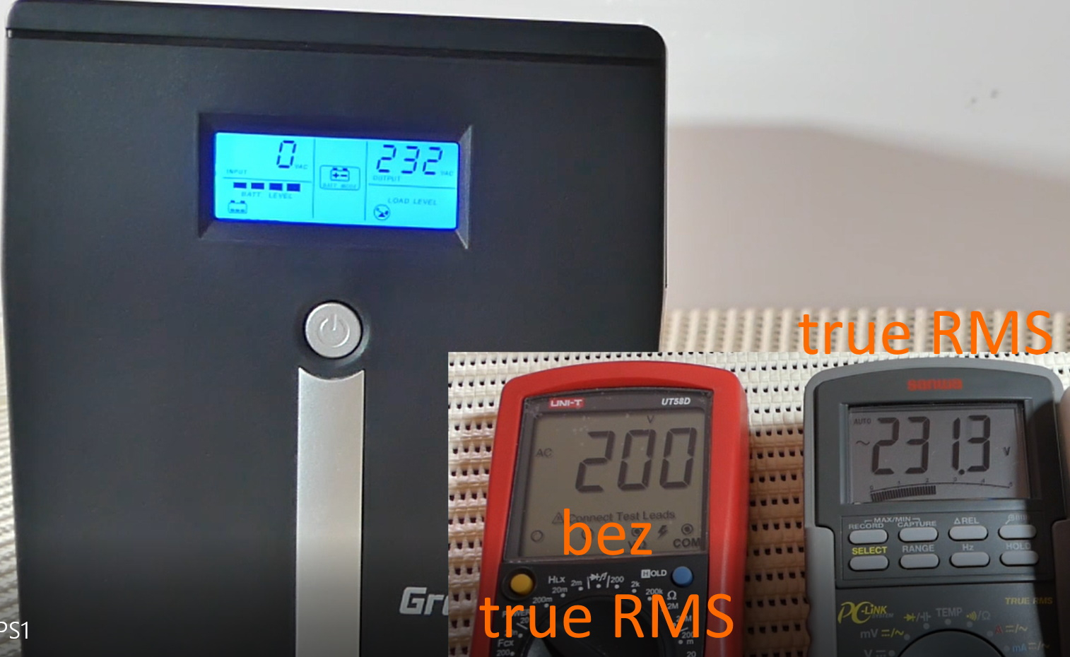

    Pierwsze zaskoczenie może nastąpić, gdy wykorzystamy multimetr bez funkcji trueRMS (lub podłączone urządzenie określa poziom napięcia wejściowego we właściwy sposób tylko dla sinusa). Pomiar będzie zafałszowany:

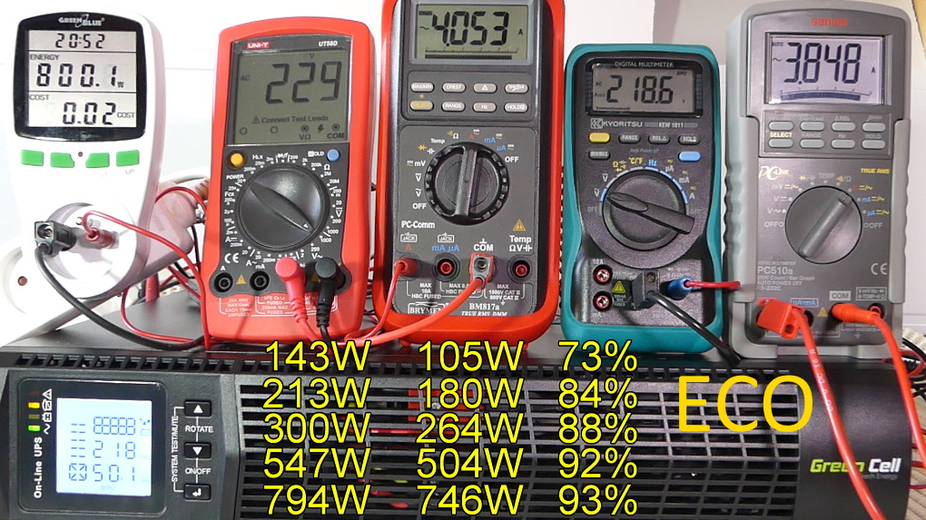

    W UPS VFI (z podwójnym przetwarzaniem) należy spodziewać się większych strat na konwersji energii oraz większej mocy na potrzeby własne. Jest możliwość zredukowania niewielkich strat na przetwarzaniu poprzez uruchomienie trybu ECO. W takim trybie oszczędzania energii UPS załącza wewnętrzny bypass przy prawidłowych parametrach napięcia wyjściowego podając napięcie wejściowe na wyjście (podobnie jak w UPS offline). Przy zaniku napięcia sieciowego UPS wyłączy bypass i uruchomi falownik, będzie to skutkowało krótką przerwą w zasilaniu.
    Porównanie cech UPSów online i offline - Green Cell
    Czy oszczędność w trybie ECO jest warta rezygnacji z zalet topologii online?
    Jak zwykle zależy to od konkretnego przypadku, jednak gdy ograniczenie strat nie jest priorytetem, warto wybrać tryb online.
    Podobnie jak w przypadku UPS offline, poniżej znajdziecie zgrubne oszacowanie sprawności UPS online i w trybie ECO:

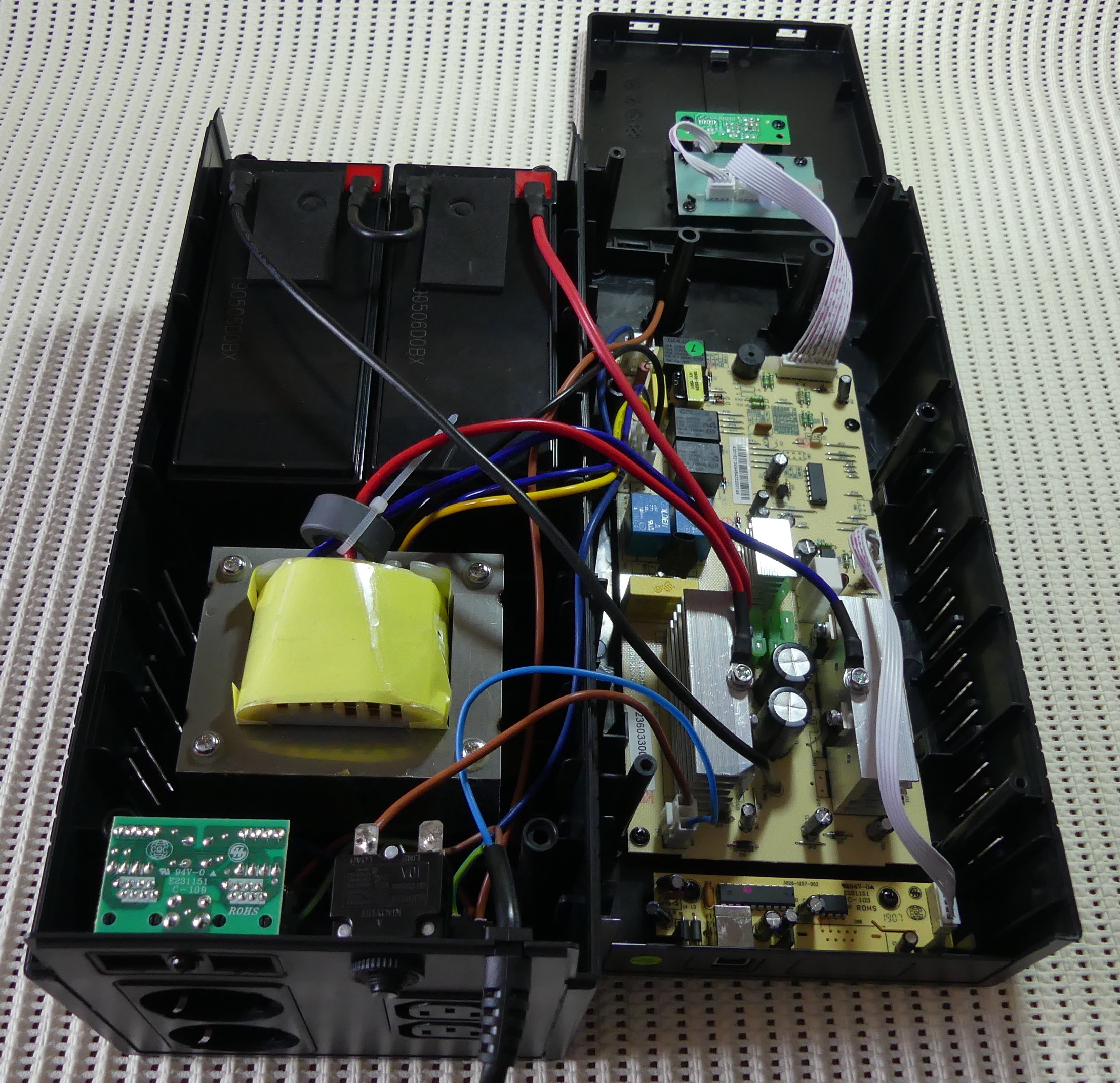

    Konstrukcja wewnętrzna UPSów
    Dostęp do wnętrza UPSa offline jest bardzo łatwy, obudowa zamocowana jest czterema wkrętami:
    Wewnątrz widoczne główne źródło masy urządzenia :) czyli akumulatory oraz transformator.

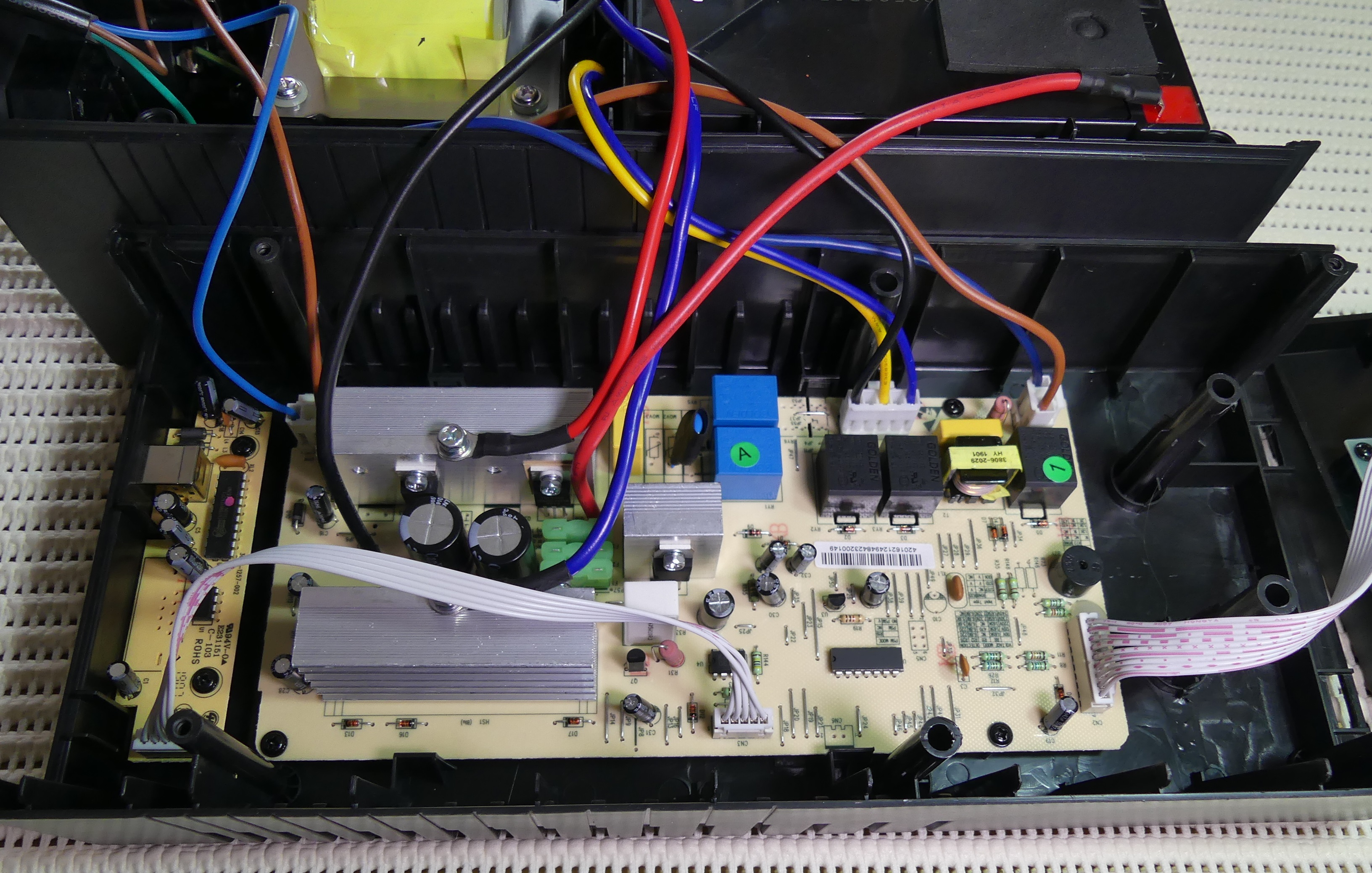

    Na płytce elektroniki widoczny falownik oraz zespół przekaźników do wykonywania operacji łączeniowych:
    Płytka interfejsu USB:
    Porównanie cech UPSów online i offline - Green Cell Porównanie cech UPSów online i offline - Green Cell
