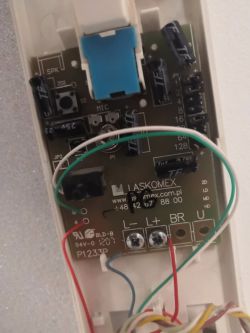

    Witam mam problem z Unifonem Laskomexu 2 przewodowy , Tapeciarz który skończył mi przedpokój odpiął mi unifon oraz nie podłączył go , Gdy ja się za to zabrałem okazało się że robię chyba coś źle bo unifon nie działa , Podsyłam zdjęcie i proszę o pomoc co zrobiłem źle :) Kable Podpiełem tak jak na obrazku niżej , dziwne bo w słuchawce jest cichy przegłos dzwięku który wywodzi się z domofonu na dole , a ja nie słysze ani nikogo na dole , nie moge otworzyć drzwi ani domofon nie wydaje dzwięku gdy ktoś dzwoni :)

    Czy jest napięcie na tych żyłach, które podłączasz?
    Czy polaryzacja jest zachowana?
    Czy wiesz, że unifon uaktywnia się dopiero gdy ktoś zadzwoni z dołu?
