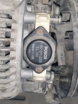

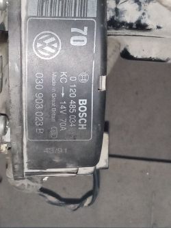

    Witam. Dzisiaj rano po zapaleniu auta stwierdziłem nie gaśnięcie lampki ładowania (wczoraj do zgaszenia wszystko było ok). Podpiąłem woltomierz i potwierdziłem całkowity brak ładowania. Na zgaszonym silniku 12,40 V, na odpalonym 12,10 V. Sprawdziłem również podłączenia obu przewodów od strony alternatora i są bez zarzutu. Na cienkim przewodzie pojawia się napięcie po przekręceniu stacyjki, a na grubym przewodzie przy śrubie w alternatorze jest napięcie samego akumulatora i na zgaszonym i na odpalonym silniku. Pasek też oczywiście OK.
    Auto 5 lat temu miało wymieniony alternator na regenerowany, ale przez ten czas przejechało tylko 12.000 km.
    Nie chcę tu się bawić w nie wiadomo jaką diagnozę. Bez wyciągania alternatora rozebrałem obudowę i mogę wyciągnąć regulator napięcia.
    Nie chcę tu się bawić w nie wiadomo jaką diagnozę. Chodzi mi tylko o podstawowe sprawdzenie samego regulatora. Jeżeli jest niesprawny to go wymienię, a jak sprawny to cóż, kupię kolejny alternator.
    Czy jest prosty sposób na takie sprawdzenie przy użyciu woltomierza/ omomierza?
    Ps. Na zdjęciach model alternatora i jego regulatora napięcia. Seat Arosa 1.0 ''97 - Brak ładowania - jak sprawdzić regulator napięcia? Seat Arosa 1.0 ''97 - Brak ładowania - jak sprawdzić regulator napięcia?

    Nie mam niestety regulowanego zasilacza. Znalazłem w sieci sposób na sprawdzenie regulatora polegający na wpięciu żarówki pomiędzy szczotki regulatora i podaniu zasilania 12V na masę i styk regulatora. Przy napięciu ok. 12,4 V żarówka świeciła. Nie mam możliwości modulacji napięcia prądu (test miał wykazać zgaśnięcie żarówki po przekroczeniu 14V), ale nie wiem czy to konieczne, bo problemów z przeładowywaniem i paleniem żarówek póki co nie mam:-( Czy to świadczy że regulator napięcia jest dobry i najprościej będzie wymienić cały alternator?
    Dokładnie. Ja obstawiam zwarcie na stojanie. Lata swoje robią i rdzeń puchnie od korozji zwierając druty uzwojenia.

    A więc zrobiłem pomiar jak radziłeś i amperomierz wskazał 1,40A przy czym wartość powoli spadała i po chwili było 1,30A. Pomiarowi towarzyszyło obniżenie obrotów silnika i rzężenie z alternatora. O czym to świadczy?
    Uszkodzone co najmniej dwie diody pomocnicze, łożyska do sprawdzenia na obecność luzu, regulator można powiedzieć że sprawny, choć po jednym pomiarze gwarancji nie mogę dać.
