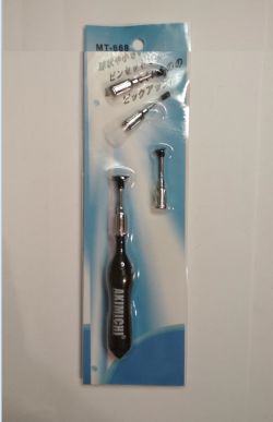

    Za cenę ok 10zł możemy kupić prosty chwytak podciśnieniowy. Sprawdźmy czy jest to gadżet warty zakupu.
    Mini Test: tani chwytak podciśnieniowy do SMD Mini Test: tani chwytak podciśnieniowy do SMD

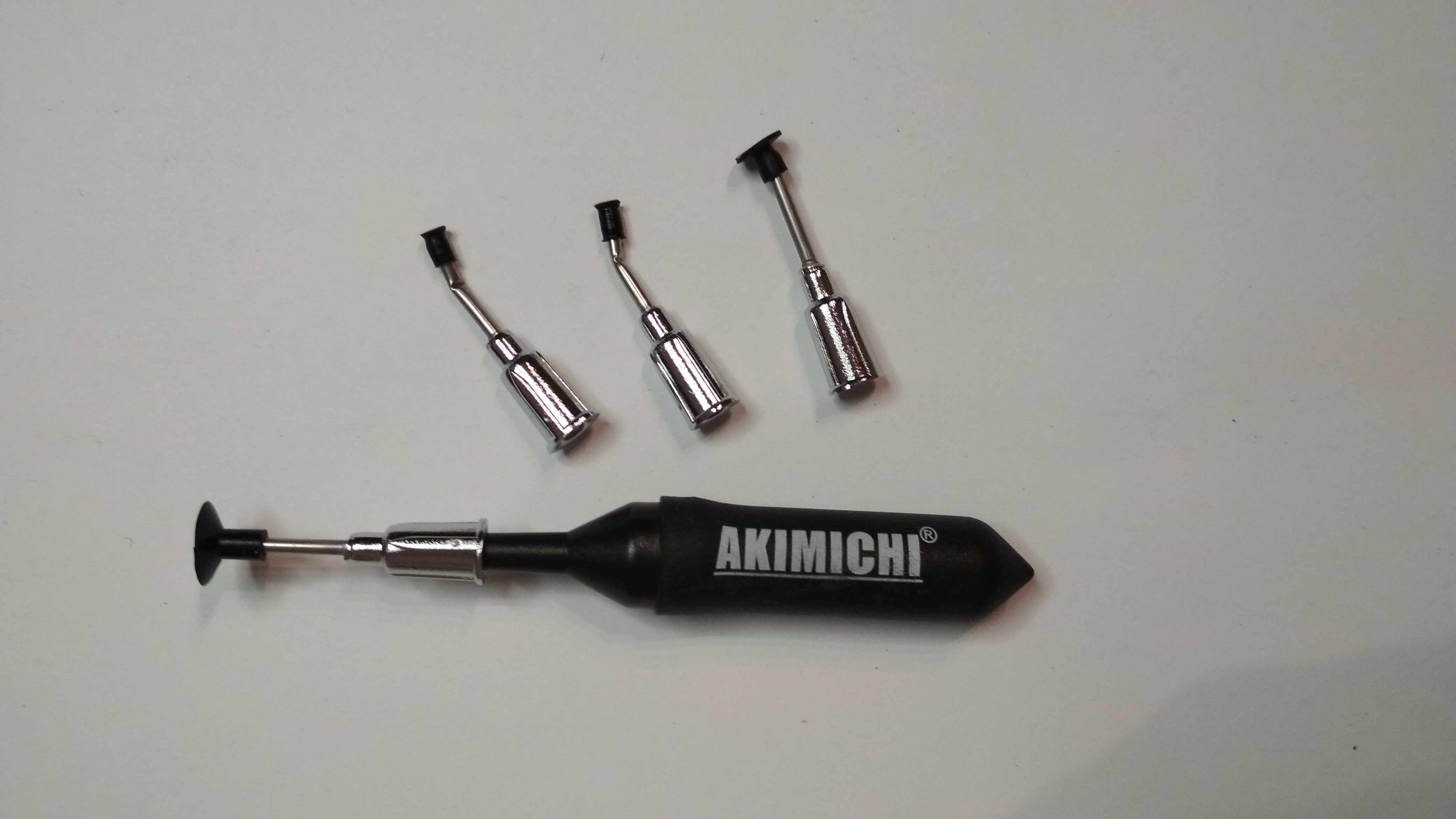

    Zestaw składa się z pompki oraz 4 dysz o wymiarach: 9mm, 6mm, 3mm - 2 sztuki.
    Mini Test: tani chwytak podciśnieniowy do SMD Mini Test: tani chwytak podciśnieniowy do SMD Mini Test: tani chwytak podciśnieniowy do SMD

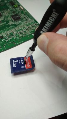

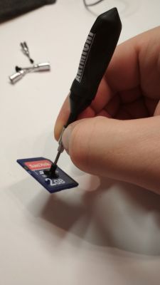

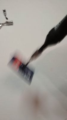

    Aby uchwycić element ściskamy pompkę, przykładamy do elementu, zwalniamy pompkę. Element powinien trzymać się, być przyssany do chwytaka. Przynajmniej w teorii, a jak w praktyce?
    Sprawdzałem pierwsze największą dyszę, próbując uchwycić kartę SD. Na początku wyglądało to bardzo obiecująco. Karta mocno przytwierdzona do chwytaka, pomimo energicznego ruszania trzyma się mocno.

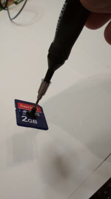

    Drugim razem nie było już tak dobrze. Karta co chwilę spadała, widać było że gdzieś uchodzi powietrze. Pomogło wyczyszczenie głowicy z pyłku, drobinek kurzu itp. Znów działa. Tutaj warto wspomnieć że podnoszone przedmioty muszą być wolne od zanieczyszczeń, ich powierzchnia musi być idealnie płaska.
    Sprawdziłem także jak duży ciężar jesteśmy w stanie podnieść tą przyssawką. Cała płytka od dysku twardego okazuje się zbyt ciężka, po podniesieniu na centymetr opada.

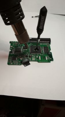

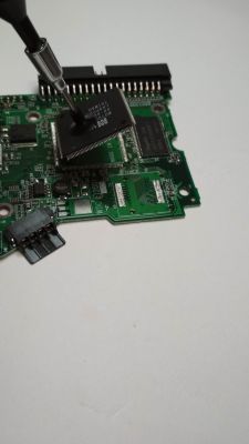

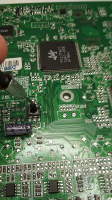

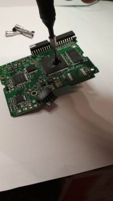

    Teraz sprawdzimy to, do czego ten gadżet ma służyć, czyli podnoszenie elementów SMD. Sprawdzałem przy wylutowywaniu układu scalonego.
    Daje sobie radę. Teraz sprawdzamy średnią dyszę, 6mm.

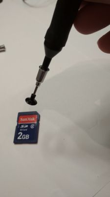

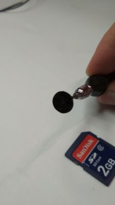

    Niestety nic nie jestem w stanie podnieść za jej pomocą. Ciągle wydostaję się gdzieś powietrze. Po dokładniejszym przyjrzeniu się dyszy widzimy problem. Na gumie występuje nierówność, w takim stanie nie ma prawa to działać.
    W takim razie kolejna dysza, tym razem najmniejsza, zakrzywiona.
    I tu niestety znów problem. Także wydostaje się gdzieś powietrze. Również niedokładność wykonania dyszy - tym razem niewielka dziurka.

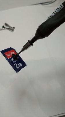

    Najmniejsze dyszę są jednak dwie w zestawię więc sprawdzamy drugą. Wydaje się być sprawna chociaż ze względu na małą powierzchnię nie jesteśmy w stanie uchwycić czegoś stabilnie. Duża karta SD odpada po chwili, możliwe że zbyt ciężka jak dla najmniejszej dyszy. Małe układy scalone też ma niestety problem przyczepić.
    Podsumowując: Chwytak najlepiej radzi sobie z największą dyszą, chociaż i tak nie bez problemów. Pompka mogłaby być większa co zapewniłoby mocniejszy uchwyt elementu. Być może trafiłem na niedbale wykonany egzemplarz (gumowe końcówki).
