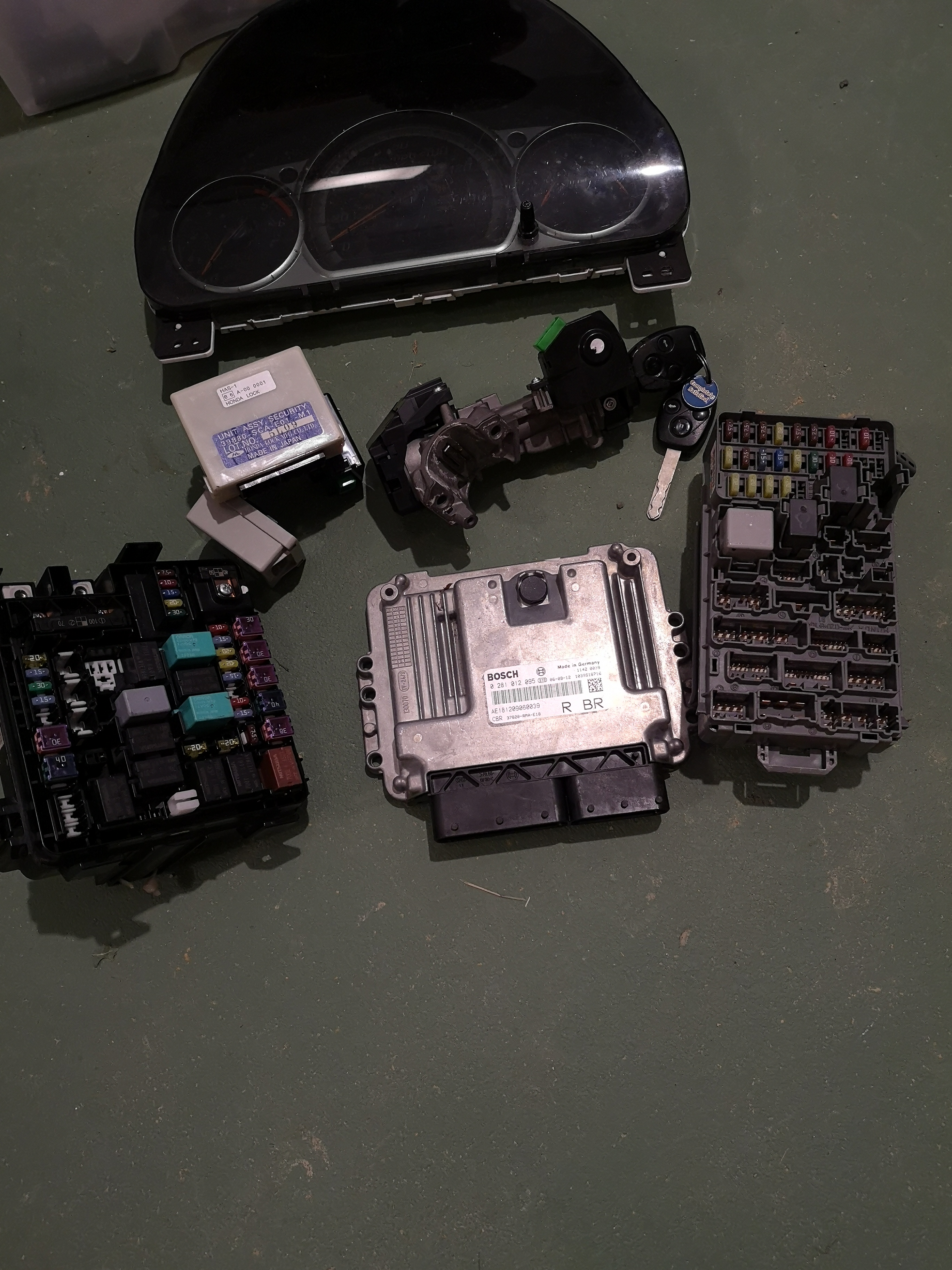

    Kupiłem zestaw startowy widoczny na pierwszym zdjęciu, zdemontowany z Hondy CRV 2,2 w manualu z 2006 - czyli dokładnie takiego modelu jaki posiadam.
    Przełożyłem wszystko oprócz pudełek z przekaźnikami widocznych na drugim zdjęciu. Auto kręci ale nie pali - o dziwo za każdym razem na 2 sekundy świeci kontrolka od podgrzewania świec i napis VSA (na moim liczniku się to nie świeci). Zielony kluczyk od immo mruga cały czas. Pozatym zauważyłem że po zamknięciu auta nie miga kontrolka od alarmu.
    Po przepięciu z powrotem działa tak samo jak wcześniej - czyli jak jest chłodno (obecnie z rana i wieczorem). Kręci i pali bez problemu, ale w ciągu dnia jak już się nagrzeje nie pali (mruga kluczyk i nie zaświeca się wogóle kontrolka od podgrzewania świec - kręci ale nie pali).
