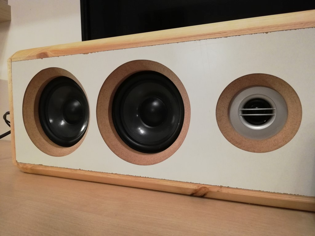

  • Witajcie. Chciałem wam pokazać moja prosta konstrukcję.
    Zaczęło się od znalezienia na znanym portalu wzmacniacza z modułem bluetooth. Pomyślałem sobie "fajna sprawa, zrobię sobie głośniczek do warsztatu". Kupiłem i zrobiłem. Był to prosty wzmacniacz z 4 guziczkami, 2 diodami i tyle. Zamontowałem wszystko w kartonowe pudełko, dodałem dwa głośniki nisko i wysokotonowe i już. Działa, jest w warsztacie, ale...
    jakiś czas potem znalazłem wspomniany w temacie wzmacniacz
    Soundbar "Jamnik" na TDA2030A Amp mb 2.1 Bluetooth
    i zacząłem się zastanawiać czy by nie zrobić sobie czegoś do domu bo akurat nie mam żadnej wieży ani nic innego ani nawet miejsca, żeby to postawić.
    Tak więc padło na soundbar, który mógłbym postawić np pod lub nad telewizorem.
    Przez przez rok czasu projekt ewoluował, zmieniła się nieco koncepcja budowy obudowy, doszedł panel z pilotem, różne wyjścia itp. Dziś prezentuję Wam co z tego wszystkiego wyszło. Gra, nawet bardzo fajnie, nawet ma już jakieś fajne basiki. Piszę już gdyż mój jamnik ma wyjście na subwoofer który zapewne w następnej kolejności zmajstruję.
    Co może jamnik:
    - ma Bluetooth
    - można podłączać urządzenia poprzez złącze mały Jack (AUX)
    - można podłączyć cokolwiek, np telewizor pod złącze Chinch
    - można podłączyć gitarę lub mikrofon pod dużego jacka (np dla karaoke)
    - odtwarza mp3 itp. z karty SD, pendrive-a lub AUX,
    - posiada w sobie tuner radiowy i programator stacji
    - jest equalizer z kilkoma wbudowanymi presetami
    - wreszcie jest pilot którym można praktycznie wszystko
    Oprócz regulacji pilotem można także regulować potencjometrami: głośność, ton oraz bas (jeśli podłączymy subwoofer)
    To w sumie tyle. Układy elektroniczne znalezione w necie, głośniki i zwrotnice kupione po sąsiedzku od kina domowego, trafo TST 50/004, dodatkowy zasilacz prądu stałego 12V od telefonu Voip do zasilania panelu oraz anteny samochodowej ze wzmacniaczem, troche pierdołów jak wyłącznik, gniazda różne, kabelki etc.
    Płyta przednia i tylna mdf, reszta drewno sosna.
    Z obudowy nie jestem zadowolony i na pewno zrobię nową. Za długo to robiłem i materiały się zmęczyły.
    Gra naprawdę głośno, jakość dźwięku jest bardzo przyzwoita, już nie mogę się doczekać jak podłączę subwoofer.
    No to tyle. Poniżej kilka zdjęć i 1 filmik ;) (niestety komórka dźwięku jaki to ma wam nie pokaże)
    Mam jedno pytanie: czy ktoś się orientuje w jaki sposób ten odtwarzacz wybiera utwory?
    Na karcie SD mam pokatalogowane, ponumerowane a on sobie bierze jak mu pasuje :)
    Soundbar "Jamnik" na TDA2030A Amp mb 2.1 Bluetooth Soundbar "Jamnik" na TDA2030A Amp mb 2.1 Bluetooth Soundbar "Jamnik" na TDA2030A Amp mb 2.1 Bluetooth Soundbar "Jamnik" na TDA2030A Amp mb 2.1 Bluetooth Soundbar "Jamnik" na TDA2030A Amp mb 2.1 Bluetooth Soundbar "Jamnik" na TDA2030A Amp mb 2.1 Bluetooth Soundbar "Jamnik" na TDA2030A Amp mb 2.1 Bluetooth Soundbar "Jamnik" na TDA2030A Amp mb 2.1 Bluetooth

    Czy głośniki dla lewego i prawego kanału nie powinny być oddzielone, i znajdować się w osobnych komorach?
    Widać nakład pracy i zaangażowanie w budowę skrzynki, ale ta postrzępiona krawędź białego frontu nie robi najlepszego wrażenia. Piszesz, że z obudowy nie jesteś zadowolony, więc to nie tylko moje odczucie ;-)

    Głośniki wysokotonowe dałbym na skraju obudowy. Wysokie dźwięki są bardziej kierunkowe więc efekt stereo byłby lepszy.

    Za wykonanie elektroniki ode mnie masz plus.
    Moja uwaga; jeśli całość wykonałbyś w czerni - wtedy efekt końcowy byłby znakomity, bo zestaw zlałby się z powierzchnią ekranu i stanowiłby namiastkę całości.
    W następnej konstrukcji pamiętaj u wysokotonowych głośnikach - zamontuj je przy krawędziach obudowy (uwaga, jak w poście powyżej).
  • #5 18125612
    kowal162
    A białą "Pilśnie" docinaj ostrą piłą to nie będziesz miał poszarpanych krawędzi - jeżeli robisz wyrzynarką są specjalne ostrza co nie wyrywają materiału.
  • #6 18125656
    piniuch
    "Pilśnia" była docinana w profesjonalnym zakładzie co kuchnie z tego robi profesjonalna piłą, niestety jak pisałem przekładanie z miejsca na miejsce przez pół roku zrobiło swoje. Pisałem, że zmęczyłem materiał :) Będzie nowa obudowa cała z twardszego drewna, prawdopodobnie orzech. Czarnej nie mogłem zrobic bo by mi do mebli nie pasowała.
    Efekt stereo jest ale przyznam,że nie wiedziałem, że tweety na zewnątrz się daje :) Cenna uwaga.

    Ja bym tylko zrobił dwie komory, tak aby oddzielić dwa kanały. Co do obudowy , to bym kupił kawałek ciemniejszego forniru na ten front , tak dla kontrastu i go ładnie wkleił.

    W takim samograju w zasadzie nie ma znaczenia czy będą oddzielone głośniki L i P od siebie osobną komorą czy nie. Zdecydowana większość basu i tak jest mono, różnica zaczyna się dopiero przy częstotliwościach średnich i wysokich, które kształtują stereofonię - dlatego też błąd widzę w trzech rzeczach - po pierwsze (już to było wspomniane) wysoko-tonowe na skrajach obudowy być powinny, bo stereofonia będzie ' szersza ' ( w obecnym ustawieniu efekt stereo jest najlepszy przy bardzo niewielkiej odległości słuchacza od samograja).
    Po drugie - różne typy głośników w jednej objętości akustycznej - z tego co widzę, minmo podobnej średnicy w każdym z kanałów są dwa różne głośniki - jeśli różnica polega TYLKO na braku ekranu magnetycznego - nie ma problemu, ale jeśli ta zmiana idzie w parze z różną efektywnością; to już gorzej. Po prostu cześć mocy głośnika o większej efektywności pochłonie głośnik o mniejszej, W wypadku głośników o takich samych parametrach jest to akurat zaleta, bo ogólna charakterystyka jest bardziej wyrównana, tu mamy niewielkie moce do dyspozycji i każdy "kawałek" decybela się liczy.
    I po trzecie - głośniki wysoko-tonowe schowane w płycie . Co prawda Autor zrobił wyfrezowanie, ale nie do końca jestem pewien, że nie wpływa to na zmniejszenie się kąta rozsyłu najwyższych częstotliwości - głośnik jest kopułkowy więc promieniuje cała powierzchnią kopułki - lepiej jednak było by go mocować NA przedni panel.
    Ostatnia "wada" - raczej nie do końca przemyślany efekt estetyczny to brak osłon membran głośników, a że w domu jest (? tak wnioskuję po zabezpieczeniach drzwiczek szafki) małe dziecko, może z czasem zacząć wsadzać w membrany paluszki, albo przedmioty, jakie w te paluszki złapie - żadne zakazy tu nie pomogą (wiem z doświadczenia), a wręcz przeciwnie; wymuszą sprawdzenie "dlaczego nie wolno?", a że "czego oczy nie widzą..." ("to mniej korci" - w tym wypadku), pomyślałbym nad tym.
    Poza tym - świetna robota - co dodatkowo kontrastuje z podobną (w zamierzeniu) konstrukcją zamieszczoną w tym temacie: https://www.elektroda.pl/rtvforum/topic3607155.html
    O ile w w/wymienionym motywem przewodnim jest "Jak nie powinno się robić samograja", to tu mamy wręcz perfekcyjną estetykę i dbałość o wygląd... a że idzie to w parze z jakością (przynajmniej wizualną) całości - "Masz u mnie plus".
    Dzieci są dwoje he he. Nie chciałem dawac zadnych maskownic bo mi sie to nie podoba po prostu. Jamnik jest tak umiejscowiony,ze dzieci dostępu nie mają :)

    Konstrukcja bardzo fajna, ja bym tylko dał kable na tył w jakąś wnękę, bo strasznie szpecą. Co do samego wzmaka to dużo tam zmienić się nie da. Co do obudowy to jak dla mnie ten panel na środku to trochę pomyłka. Ja rozumiem, że autorowi się to podoba, ale moim zdaniem trochę "udziecinnia" ten imho bardzo ładny front. Bez tego wyglądał by bardziej... fabrycznie, profesjonalnie. No ale co kto lubi.
    Bardzo fajnie dobrane kolory: drewno + biel. No jedyne co mi nie "gra" to ten czarny przecinek. dał bym 4/5 :)
    ps. jak ktoś wyżej wspomniał, wysoko tonowe głośniki nie powinny grać we wnęce, tylko na przednim panelu i to najlepiej frezowanym np w trapez.
    A niby gdzie miałbym go dać hę? Z boku? I wyginać się pod szafką, żeby zmienić tryb albo piosenkę? (spójrz na zdjęcie jak to wisi)
    Panel z przodu jest ok tylko faktycznie mógłby być inny, ładniejszy, bardziej pasujący.
    Niby tak, ale zapewniam,że wysokich tonów jest dość. Nie chciałem dawać głośniczków na wierzch bo maja duze szare plastiki jak widać i psuły by całość. Jak będę robić nową obudowę to dam je na zewnątrz tylko jak sugerujecie i tyle.
