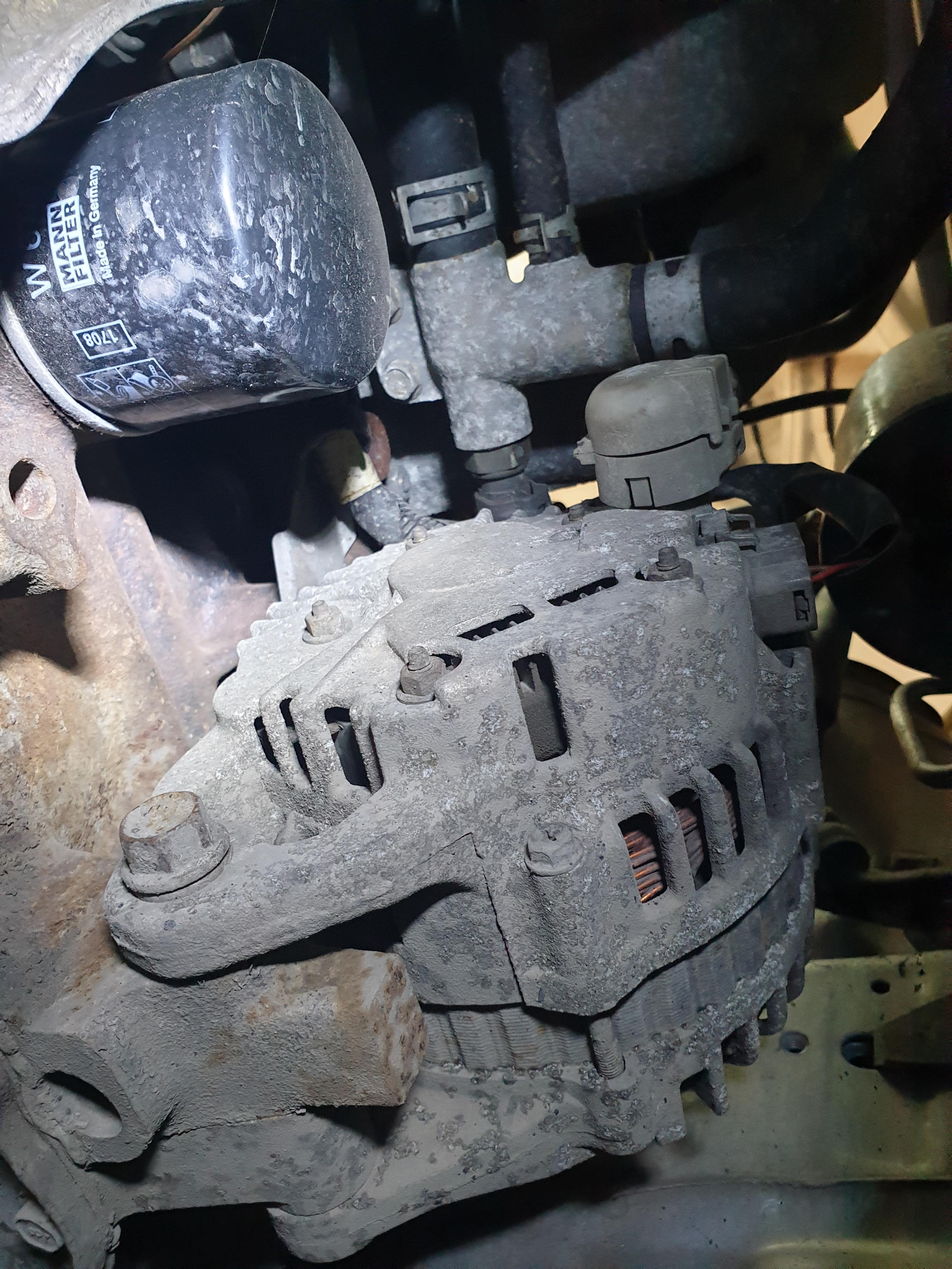

    Witam. Mam jazdę demio 2000r 1.5 . Pali się cały czas kontrolka ładowania , dodam że sprawdzając ładowanie miernikiem jest na poziomie 14.30v. Alternator został wymontowany i zawieziony do naprawy. Firma zajmująca się regeneracją wymieniał elektronikę łożyska, zrobili testy i miła być sprawny. Po zamontowaniu alternatora sytuacja bez zmian, nadal kontrolka świeci i ładowanie na poziomie 14.30v. Do alternatora dochodzi gruby przewód z aku i kostka z dwoma przewodami cienkimi. Ma ktoś wiedzę jak to jest sterowane, jakiś schemat.

    Silnik 1.5 benzyna czy Diesel?
    Masz opis z alternatora tych przewodów?

    P i d to sterowania że sterownika silnika. Podejrzewam że zamontowano nie właściwy regulator lub masz przerwę w kablach.
