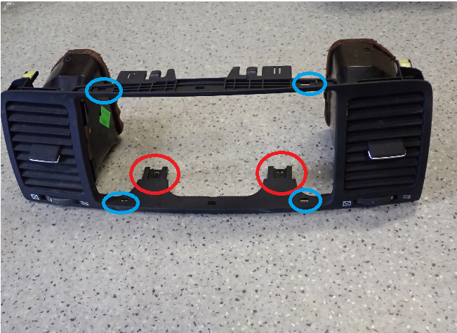

  • #6 19565535
    kaowiec
    SZYMON BYDGOSZCZ napisał:
    sosarek napisał:
    Zdemontuj ramkę z kratkami nawiewu.
    Tam ramka schodzi razem z radiem.
    Tu masz film :
    https://www.youtube.com/watch?v=_G3Rei8JDaY
    Na filmie co prawda klient zerwał ramkę na aucie ale powinno się ją zdjąć dopiero po odkręceniu radia.
    W 1:57 na filmie jest cięcie, ta ramka raczej nie schodzi tak lekko, Pan tam nie pokazał, ale od spodu ramki z wyjściami nawiewów są takie dwa niewielkie zatrzaski które trzeba 'odhaczyć' (zaznaczone na czerwono), ponadto w panelu radia u góry i u dołu są po dwa (teraz nie pamiętam, może po trzy) takie niewielkie bolczyki które też lekko trzymają tę ramkę (zaznaczone na niebiesko) i tam też delikatnie warto ją podważyć, żeby nic nie połamać przy ściąganiu.
    Jak wyjąć radio z Corolla E12 i czy możliwe jest słuchanie przez Bluetooth?
    Jeśli chodzi natomiast o bluetooth, to najprostszy chyba sposób w jaki można to ogarnąć (nie testowałem jeszcze, dopiero zamierzam kupić) to podłączenie adaptera ze złączem 6+6 pin, występującego na jednym z najpopularniejszych polskich portali aukcyjnych, pod nazwą 'Emulator zmieniarki WEFA WF602toy', (sam bluetooth, są też z usb, sd itp.) nie wiem czy jest coś tańszego.
