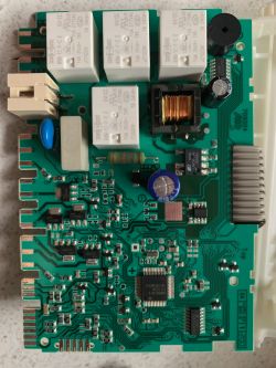

    Cześć,

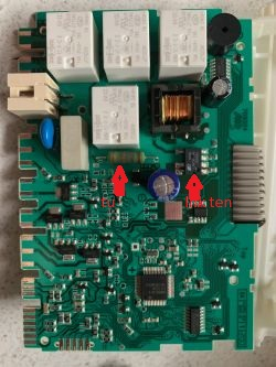

    Wczoraj wieczorem zmywarka miała ustawiony program 70 st. Rano dioda nie świeciła, więc myślałem, że się skończył cykl. Faktycznie naczynia zostały umyte, woda wypompowana, ale zmywarka była już wyłączona. Chciałem ją włączyć, ale nie reagowała. Włącznik za każdym razem przy włączaniu pstrykał.
    Nie wygląda na płytce aby coś się spaliło (o takich przyczynach najwięcej czytałem) więc gdzie szukać dalej?
    Dodatkowo myślałem, że problemem jest włącznik i go rozmontowałem. Nie mogę go złożyć prawidłowo bo nie widziałem jak wyglądało ustawienie blaszek i sprężyn w środku. Czy ktoś wie może/ma schemat do tego?
    Będę wdzięczny za pomoc. Do tego momentu wszystko działało bez zarzutu

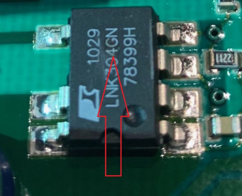

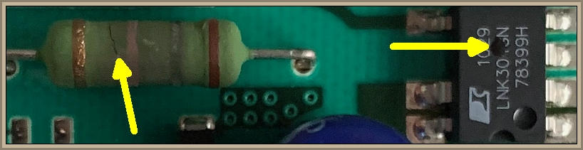

    Do wymiany LNK304 + rezystor 100Ω .
    Pozdrawiam maniek475
  • #3 18127102
    user1983
    Hej, a jak to zauważyłeś? :) W którym miejscu jest ten LNK304 oraz rezystor?
    #4 18127506
    maniek475
    Poziom 25  
    Jak na tacy. Rezystor wizualnie spalony a w LNK 304 ma dziurę na Bosch SRV55T43IU nie reaguje na włącznik - jak złożyć włącznik?

    user1983
    Dzięki chłopaki :) Teraz widzę :)

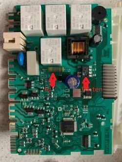

    To była jakaś kropka; sprawdziłem i wyczyściłem go i wygląda tak; jest ok?
    #7 18128348
    ROBSON33
    Admin grupy AGD
    Ewidentnie widać ślady przegrzania, na 100% do wymiany.

    Części wymienione; oprócz rezystora i LNK plus kondensatory. Wyłącznik z allegro i wszystko działa. Temat zamykam, dzięki :)
