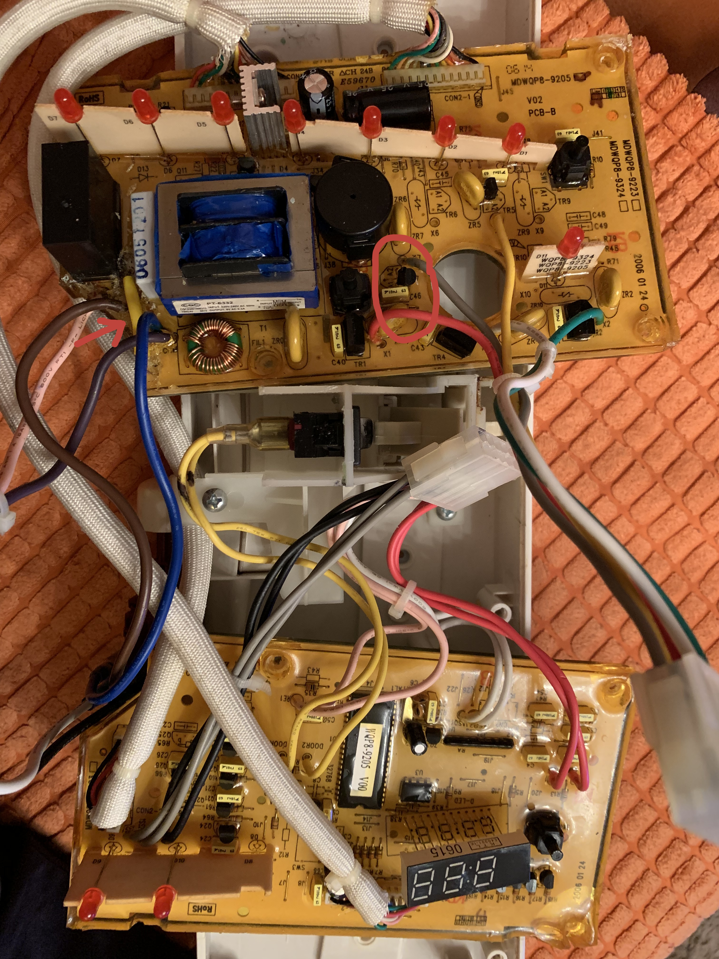

    Czy posiada ktoś schemat płyt sterownika do tej zmywarki ?
    Po zwarciu przewodach do zaworu pojemnika na tabletkę i nabłyszczacza ( izolacja rozpuszczona przez nabłyszczacz) spalił się bezpiecznik wlutowany w płytkę sterownika.
    Izolacja po zwarciu naprawiona, Bezpiecznik zmostkowałem cienkim przewodem (na zdjęciu pokazuje go czerwona strzałka. Po podłączeniu zasilana dymi i świeci tranzystor zaznaczony na fotce czerwonym kółkiem.
    Proszę o pomoc jaki to jest tranzystor - oznaczenia uległy spaleniu , może po jego wymianie zmywarka ruszy.

    To nie jest tranzystor tylko triak.
    TR5 (elektrozawór soli) powinien być identyczny, więc z niego weź oznaczenia
    Polecam zakupić docelowo właściwy bezpiecznik zgodnie z oznaczeniem na przepalonym !
    I przed zamontowaniem odtworzyć proszę izolacje.

    Bezpiecznik był 3A - oczywiście wymienię - mostek był zrobiony dla sprawdzenia czy tylko on uległ spaleniu ale okazało się, że niestety nie....
    Z zakupem nowego identycznego triaka będzie problem bo na uszkodzonym oznaczenia uległy spaleniu (dziura) i nic nie można odczytać.
    Tylko schemat lub wiedza Forumowiczów może mi pomóc.
    Na płytce znajdują się podobne elementy czy to możliwe żeby też są to triaki ? takie jak ten spalony TR5 ?
    Proszę o pomoc.

    Wymiana spalonego triaka i zmywarka działa jak daw :D niej.
