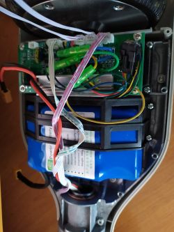

    kula14 napisał:
    Możesz też rozebrać i pokazać nam co w środku, to może ułatwić.
    Brak reakcji e-slide ES665CG po ładowaniu - uszkodzona płyta? Brak reakcji e-slide ES665CG po ładowaniu - uszkodzona płyta? Brak reakcji e-slide ES665CG po ładowaniu - uszkodzona płyta? Brak reakcji e-slide ES665CG po ładowaniu - uszkodzona płyta?

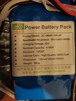

    Może to akumulator juz tak wysiadł (skoro po podłączeniu traci 5v).
    Napięcie akumulatora powinno wynosić 36V, a wynosi ponad 41 czyli o 5V za dużo.
    kula14 napisał:
    Podłączona ładowarka jest podłączona bezpośrednio do akumulatora czy po drodze jest układ ładujacy?
    Kable gniazda idą na płytkę a z płytki do akumulatora dlatego wnioskuję, że po drodze jest jakiś układ ładujący.
    kula14 napisał:
    Jaki to akumulator?

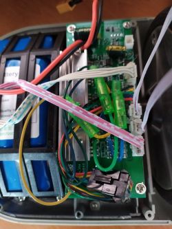

    Na początku tego postu chciałbym podziękować kolegom: @matej1410, @kkknc oraz @kula14. Podczas dzisiejszy dokładniejszych oględzin odkręciłem jedną z płytek z elektroniką, o obok śruby montażowej zobaczyłem tranzystor Q13 (G1),który po lekkim przetarciu palcem odleciał,
    podlutowałem go, podpiąłem resztę odpiętych kabli i sprawdziłem czy wszystko jest ok. Okazało się, że tak, tym samym jest to przykład jakości wykonania tanich chińskich wyrobów. Najprawdopodobniej (jak wnioskuję) tranzystor przylutowany został zimnym lutem do tego doszły wibracje podczas jazdy. Element trzymał się bardzo lekko i był powodem awarii.
    Jeszcze raz wszystkim dziękuję, a temat uważam za zamknięty.
