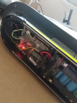

    Witam, wgrałem softa na swoją hulajnogę lecz zapomniałem wgrać ble 072 :( hulajnoga się odpala lecz po około 15 sekundach sama się wyłącza. Nie jestem w stanie wgrać nowego softa bo za szybko się wyłącza :( jakieś rady?:( Help rozkręciłem, kombinowałem, szukałem w necie lecz niestety nie znalazłem takiego błędu. Na dole obok baterii świeci się czerwona dioda

    Można wymusić pracę modułu BT niezależnie od sterowania, poprzez podanie zasilania na układ.
    Miałem przypadek zalanej płyty głównej, która nie startowała. Podanie zasilania na płytkę w kierownicy uruchamiało cały układ i można było zrealizować połączenie poprzez Bluetooth. Aplikacja w telefonie była w stanie odczytać wszystkie parametry.
