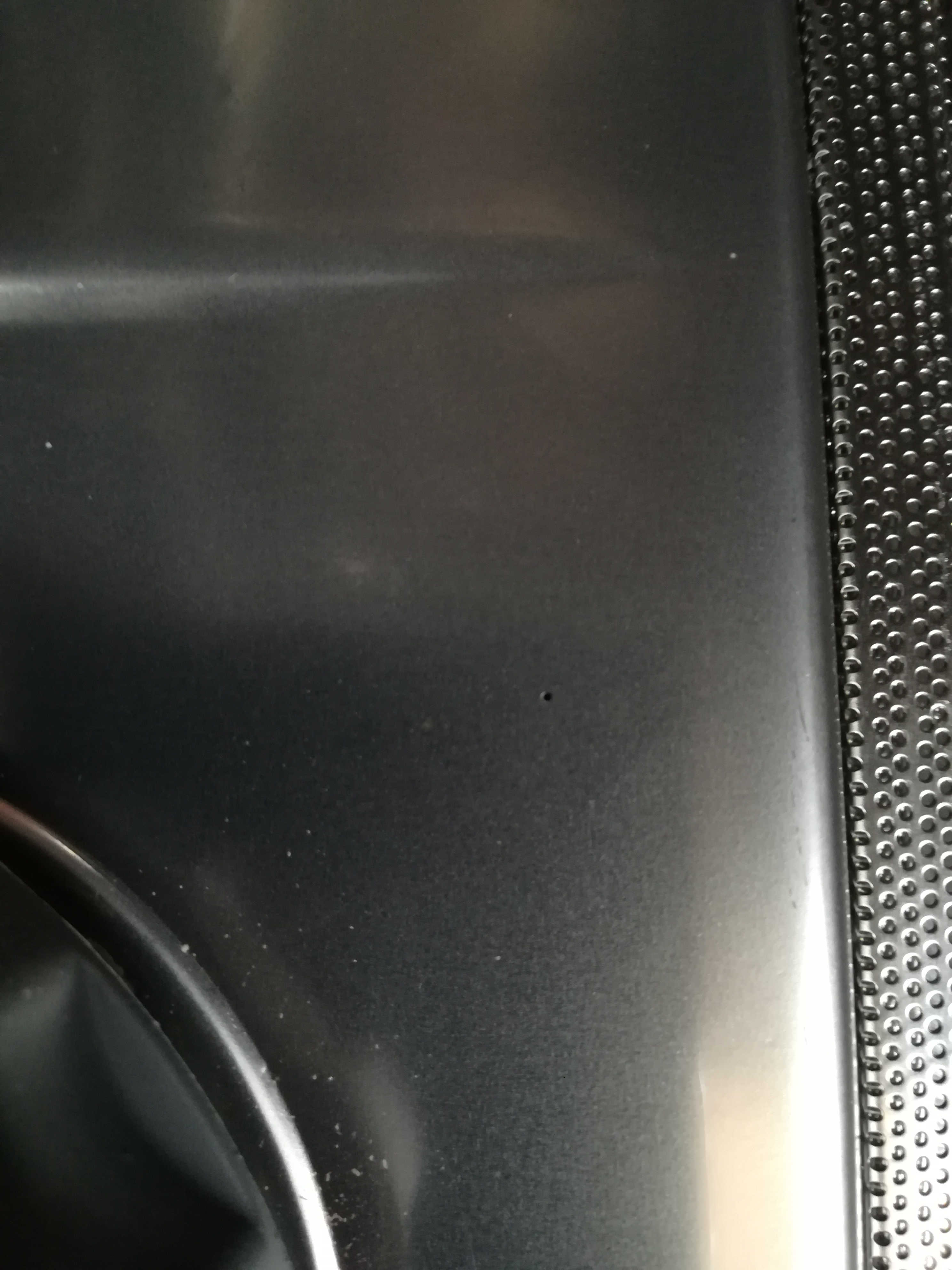

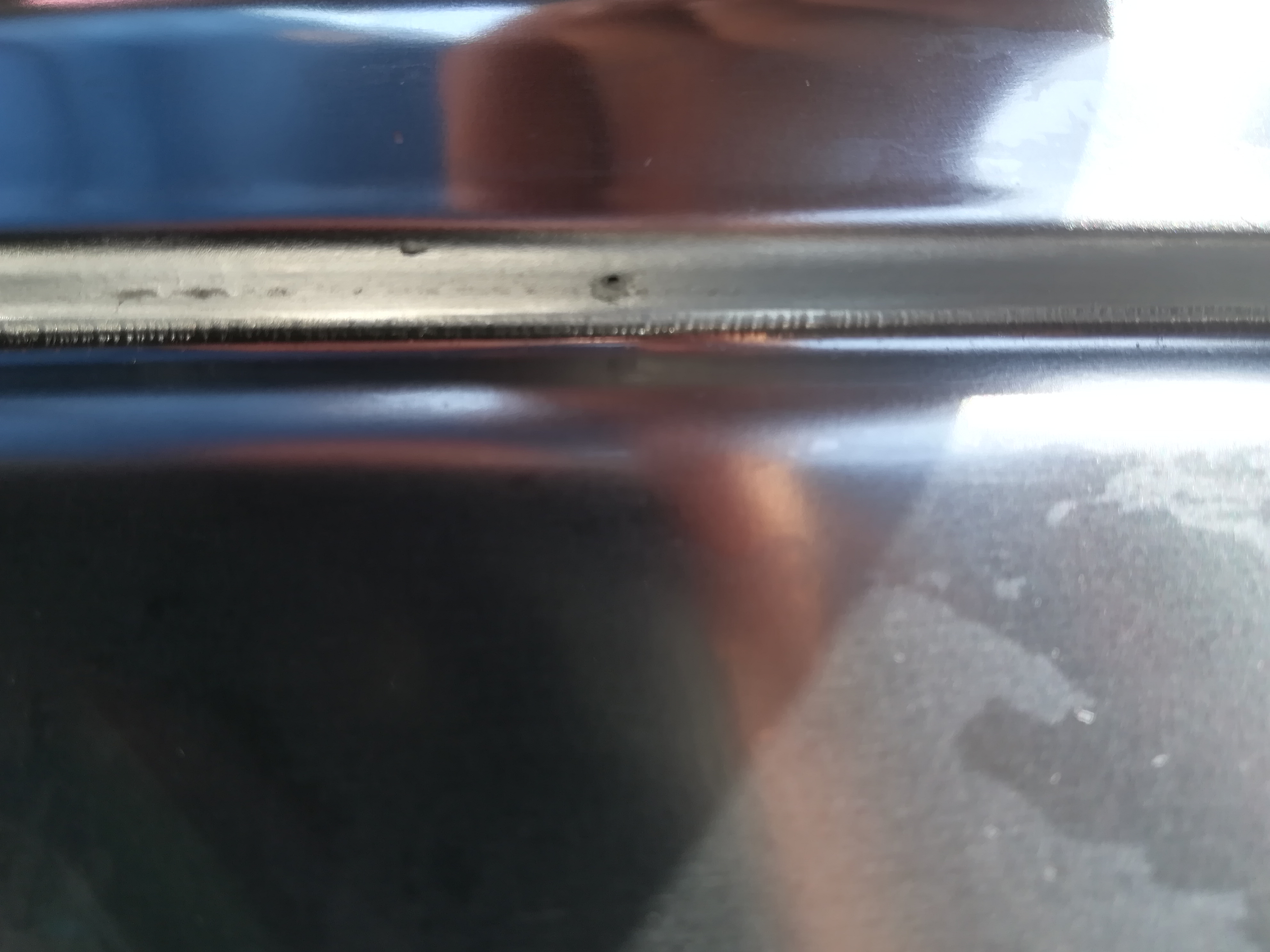

    Jak radzicie sobie z dziurami w komorach zmywarek?
    Jaki wg Was jest powód powstawania tych dziur?
    Najpierw pytam a jak dyskusja się rozwinie to powiem o swoich doświadczeniach.
    Są to dwie różne zmywarki.

    omnixcrs
    Dwuskładnikowy płynny metal

    młody2066
    Tak właśnie robiłem do tej pory i nie wiem czy nowe zmywarki jakąś powłokę mają dodatkowo czy co bo normalnie się odkleja.
    Nawet pytałem ludzi co parę lat wstecz kleiłem to mówią że trzyma i nie cieknie.

    omnixcrs
    Szlifujesz i odtłuszczasz miejsce klejenia?? Nie zmieniłeś kleju?? Odporność na temp ??

    młody2066
    Wszystko tak samo jak do tej pory, zawsze działało i przestało
    Jaki klej stosujesz?

    młody2066
    Od soli te dziury.
