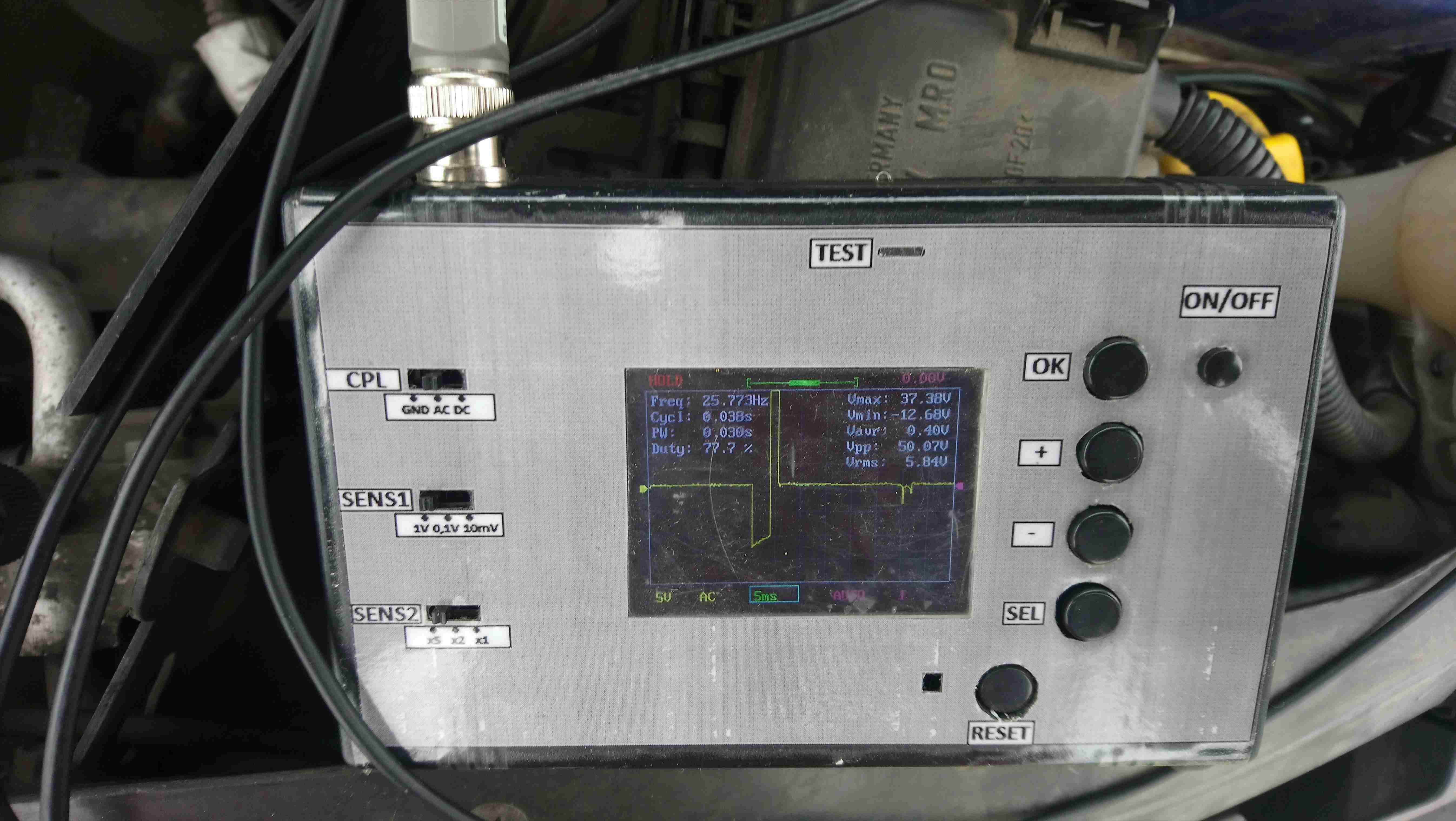

    Impulsy możemy sprawdzić na dwa sposoby:
    - za pomocą żarówki podpinamy się pomiędzy przewodami z sygnałem, a zasilaniem. Żarówka powinna błyskać:
    Wykorzystana na filmiku żarówka ma parametry 14 V i 40 mA. Podobno można podpiąć 5 W, a nawet zwykłą kontrolkę.
    - sygnały możemy też sprawdzić oscyloskopem:
    Jak samodzielnie diagnozować usterki układu zapłonowego w Ford Galaxy MK2? Jak samodzielnie diagnozować usterki układu zapłonowego w Ford Galaxy MK2?
    Należy pamiętać, że pomiary wykonujemy z podłączoną cewką zapłonową.

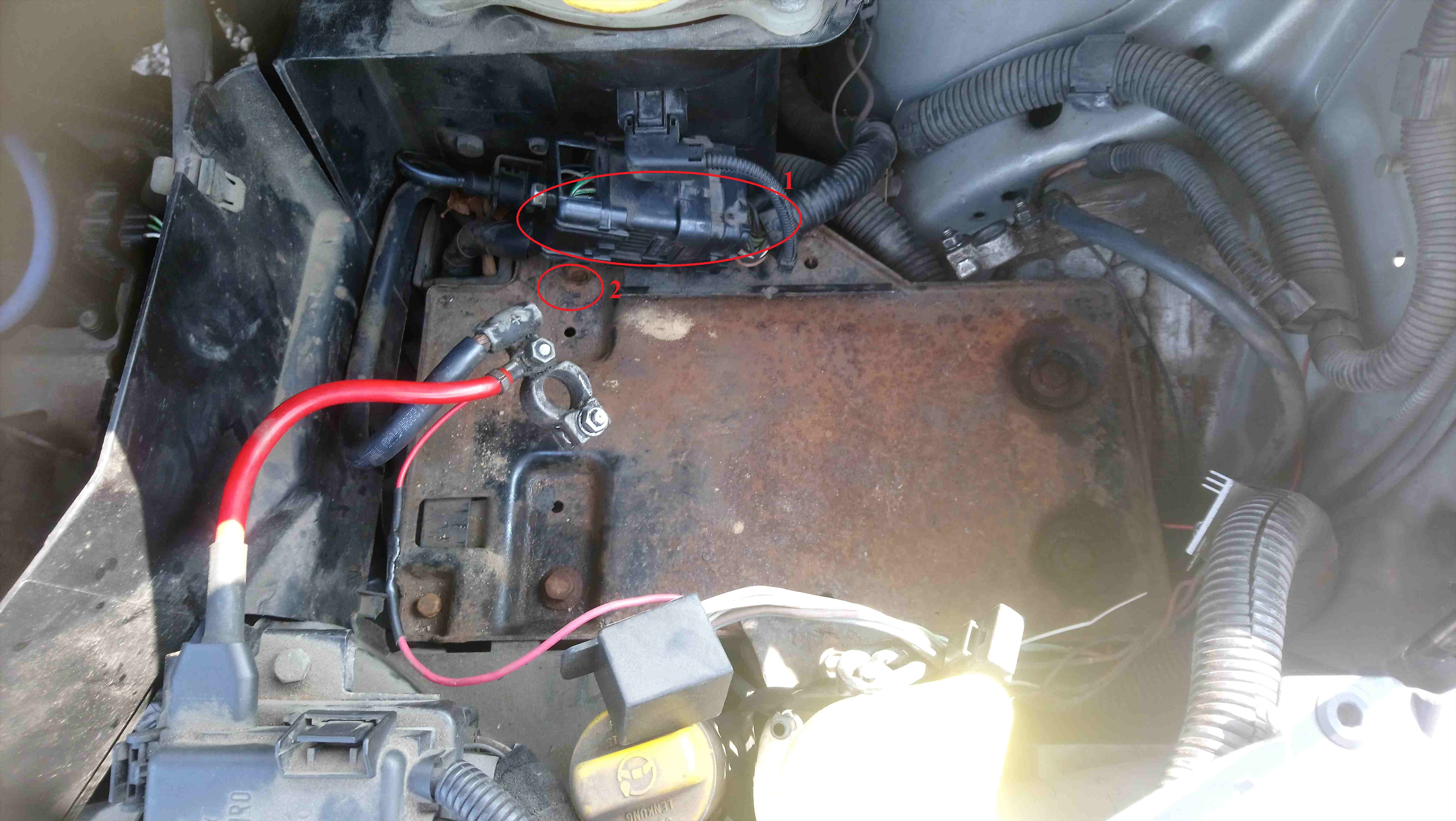

    W moim przypadku okazał się uszkodzony ECU. W internecie można wyczytać, że bywa wadliwe złącze pod akumulatorem. Gdyby ktoś go tam szukał, to go tam nie znajdzie, bo jest za akumulatorem :).
    1. Wystarczy tylko wyjąć akumulator.

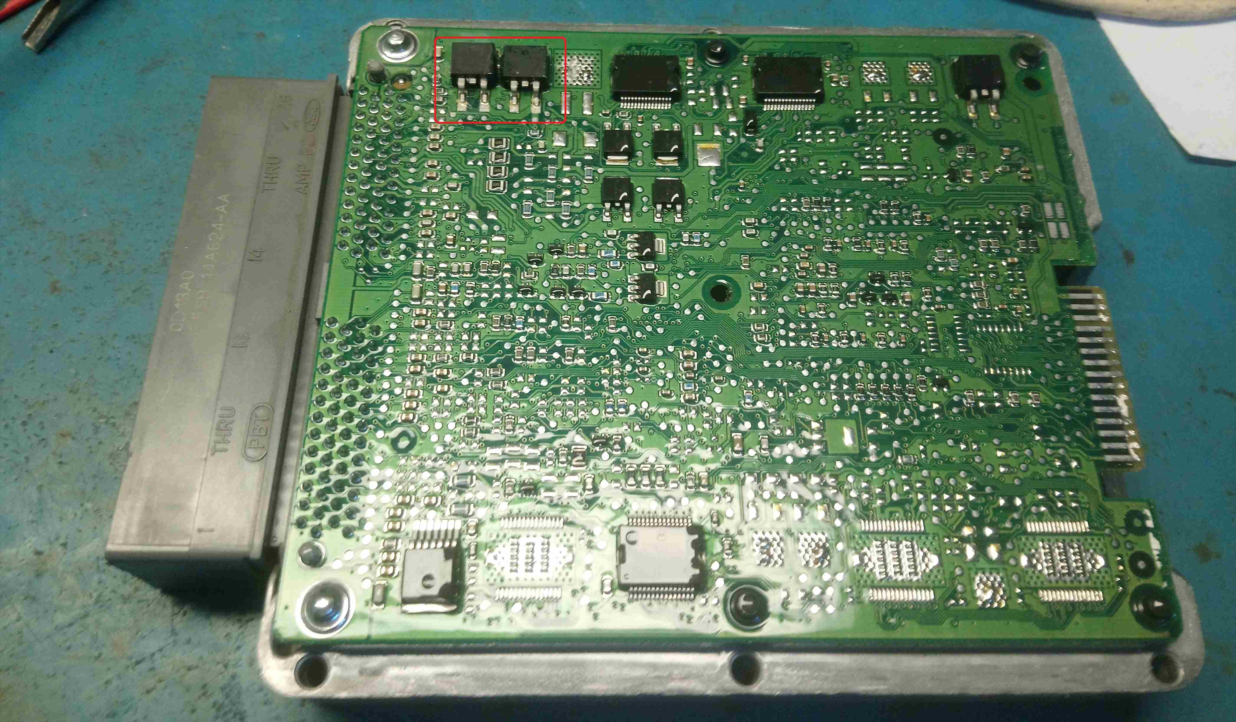

    W ECU miałem uszkodzony sterownik, a umieszczony jest za zegarami. Z racji braku dostępnych części zakupiłem sprawny ECU. A że nie posiadam narzędzi do dokodowania do IMO, przełożyłem ze sprawnego komputera układ (MAA45U01) i profilaktycznie tranzystory (5501DM).
    Piny z sygnałami do cewki to: 26 i 52.

    Dodam tylko że końcówki mocy / tranzystory to :
    TRANSISTOR 5503DM = 09398588=5401DM=MGB20N4 SMD TO263 / D2PACK
    I osobiście zamieniałem 5503DM na 5401DM i na odwrót i wszystko działa.
    Tylko ze stosowałem po dwie sztuki np. w Fordzie Focusie 5503 i 5503 , albo 5401 i 5401
    - nie robiłem mixa jedna taka druga taka ( np. 5503 i 5401 - także nie wiem czy wtedy zadziała ? ).
    Wymieniałem dwie na raz nawet jak jedna była uszkodzona, miała zwykle zwarcie do masy, wtedy - brak iskry.
    Komputer / układ zasilania FORD EEC-V , cewka 3 piny.
