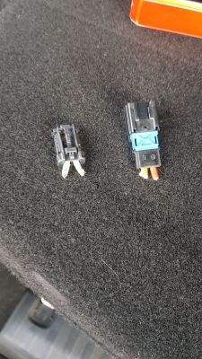

    Witam ,czy mógł by mi ktoś pomoc w znalezieniu silnika wentylatora. Przez pewien czas wentylator raz działał raz nie ,zależy jaki miał dzień ,od paru dni już w ogóle nie działa na żadnym biegu ,czy to może być przyczyną szczotek w silniczku ?

    Wentylator nawiewu miałem na myśli, ale spoko ,dałem właśnie radę go wyciągnąć podpielem to pod akumulator i działa, to znaczy że jeszcze może być wina rezystora ?!

    Witam problem dalej nie rozwiazan ,wymienilem rezystor ,wentylator tez sprawdzalem ,jest dobry a wentylator dalej nie chodzi na zadnym biegu ,czy ktos ma jeszcze jakis pomysl co może być, proszę o pomoc bo przy tych goraczkach jakie są teraz to nie idzie wytrzymać

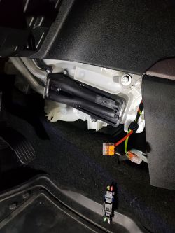

    Udalo sie , może komuś sie jeszcze przyda dołączę zdjęcia, problem był że wtyczka przepalila się od wentylatora kabinowego i rezystora ,kable od nich się łączą i podpiete są pod główny prąd, wysłałem wtyczkę i bezpośrednio zmostkowalem ,pozdrawiam Gdzie znaleźć silnik wentylatora do Peugeot 2008 1.6 vti 2013? Czy to szczotki? Gdzie znaleźć silnik wentylatora do Peugeot 2008 1.6 vti 2013? Czy to szczotki? Gdzie znaleźć silnik wentylatora do Peugeot 2008 1.6 vti 2013? Czy to szczotki?
