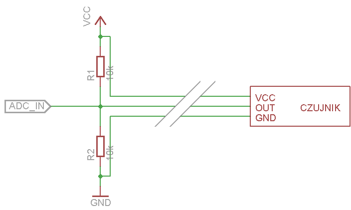

    Projektuję urządzenie które będzie zawierało 2 czujniki indukcyjne.
    Czujniki łączą z GND lub VCC (5V) w zależności w jakim są stanie.
    Chciał bym dodać możliwość wykrycia braku czujnika.
    Na chwile obecną rozważam podpięcie czujników do wejść ADC atmegi w taki sposób
    Jak wykryć brak czujnika indukcyjnego w układzie z atmegą?
    W tej sytuacji gdy nie ma czujnika na pinie pojawi się 2,5V, w innym wypadku 5V lub GND w zależności od tego co wykryje czujnik.

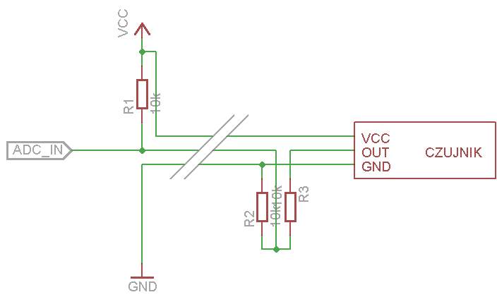

    lub taki
    z kolei w tej sytuacji gdy nie ma czujnika na pinie pojawi się 5V, w innym wypadku 2,5V lub GND w zależności od tego co wykryje czujnik.
    Pozostaje pytanie które rozwiązanie jest lepsze i czy samo podejście do tematu jest odpowiednie?
    Może jest jakieś inne, lepsze rozwiązanie stosowane standardowo?

    Testuj stan wejścia cyfrowego przy włączonym podciąganiu do plusa, a następnie przy włączonym ściąganiu do masy. Jeśli dwa sprawdzenia dadzą różne wyniki - wejście wisi w powietrzu.
