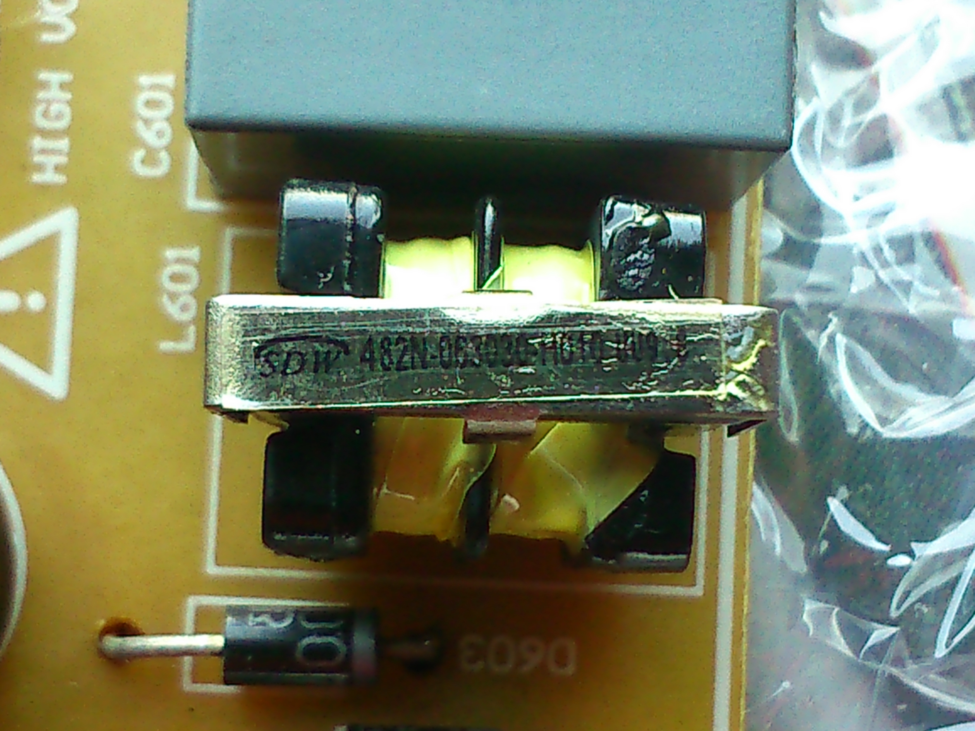

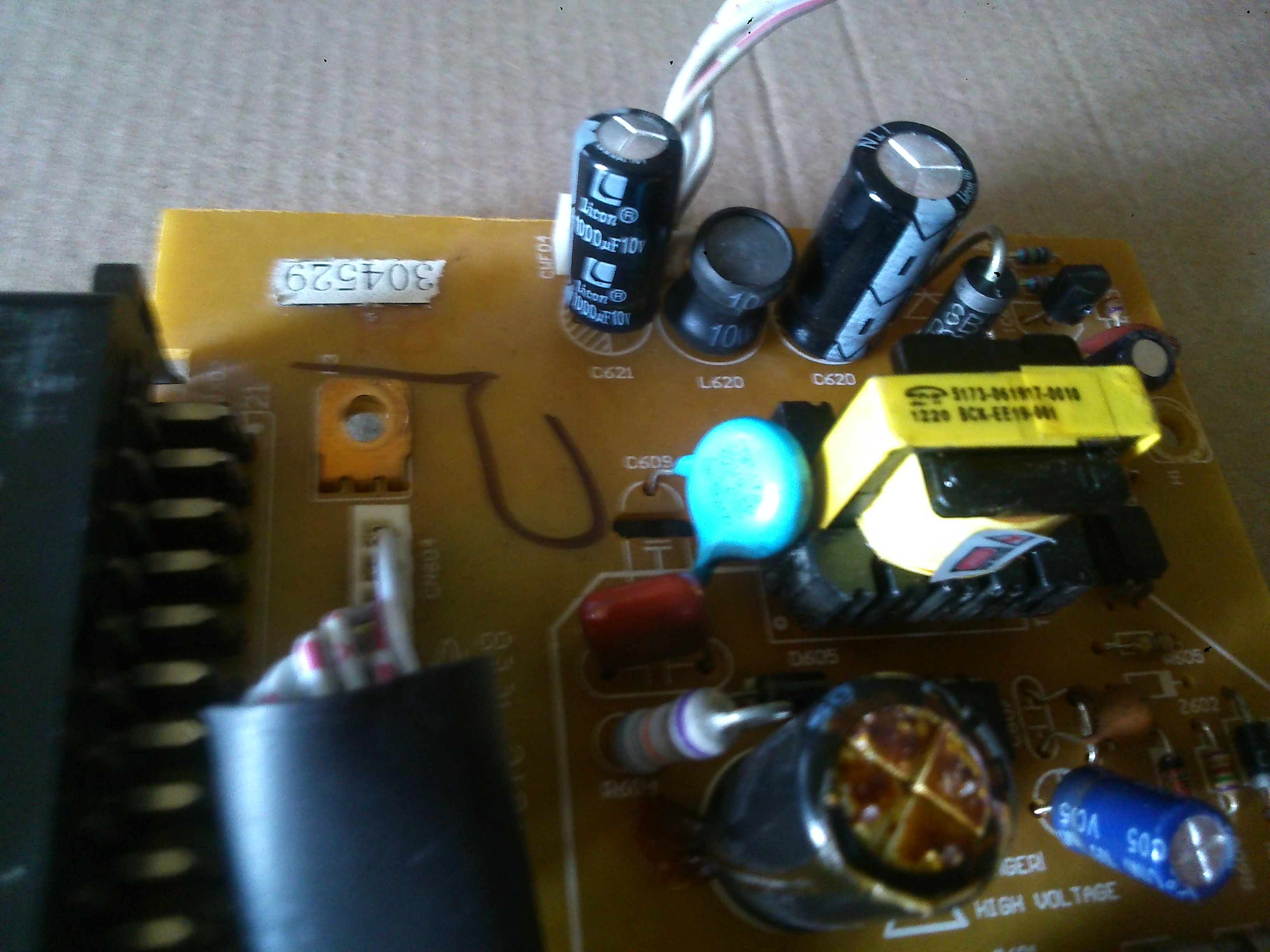

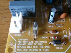

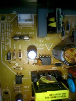

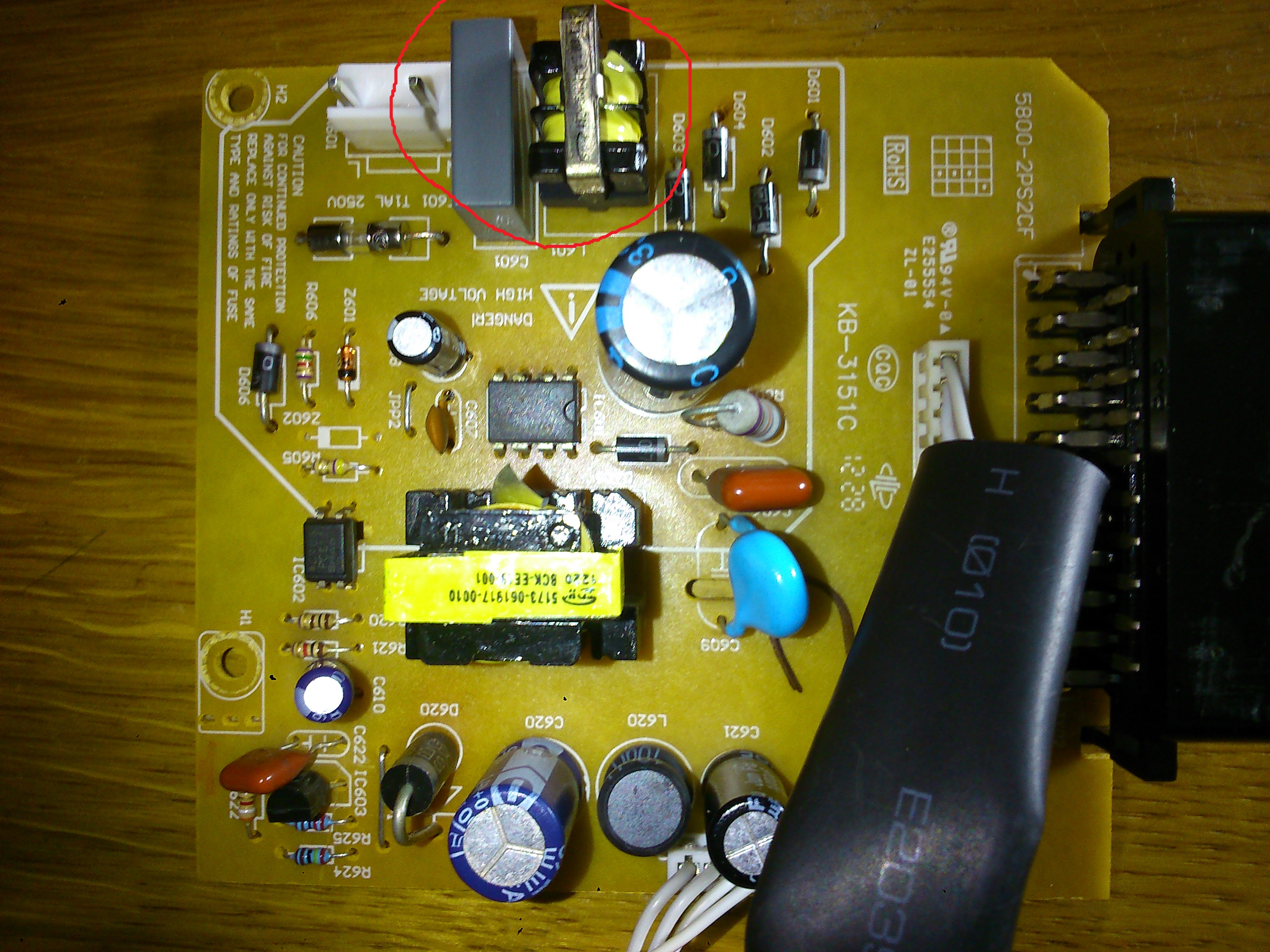

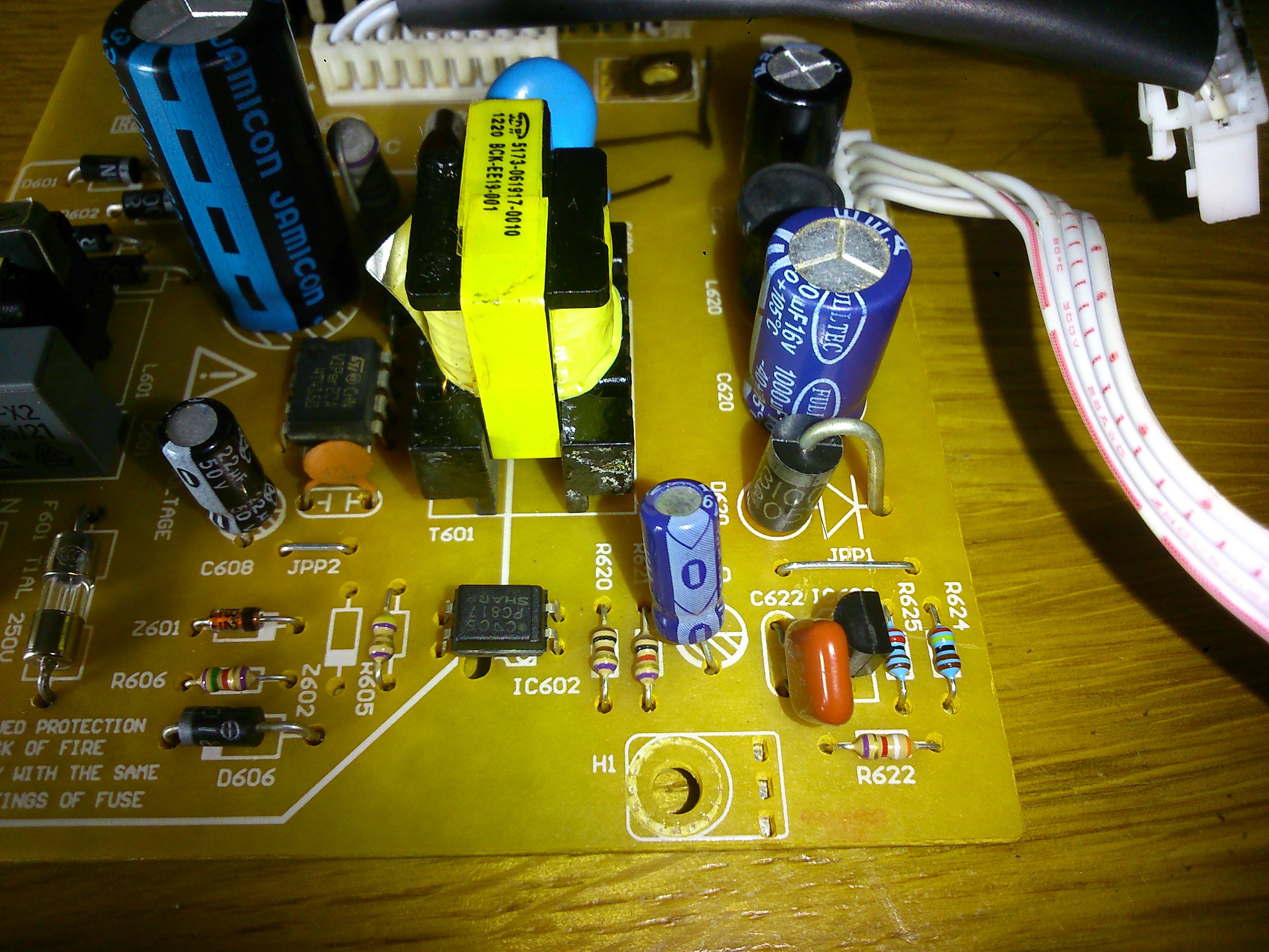

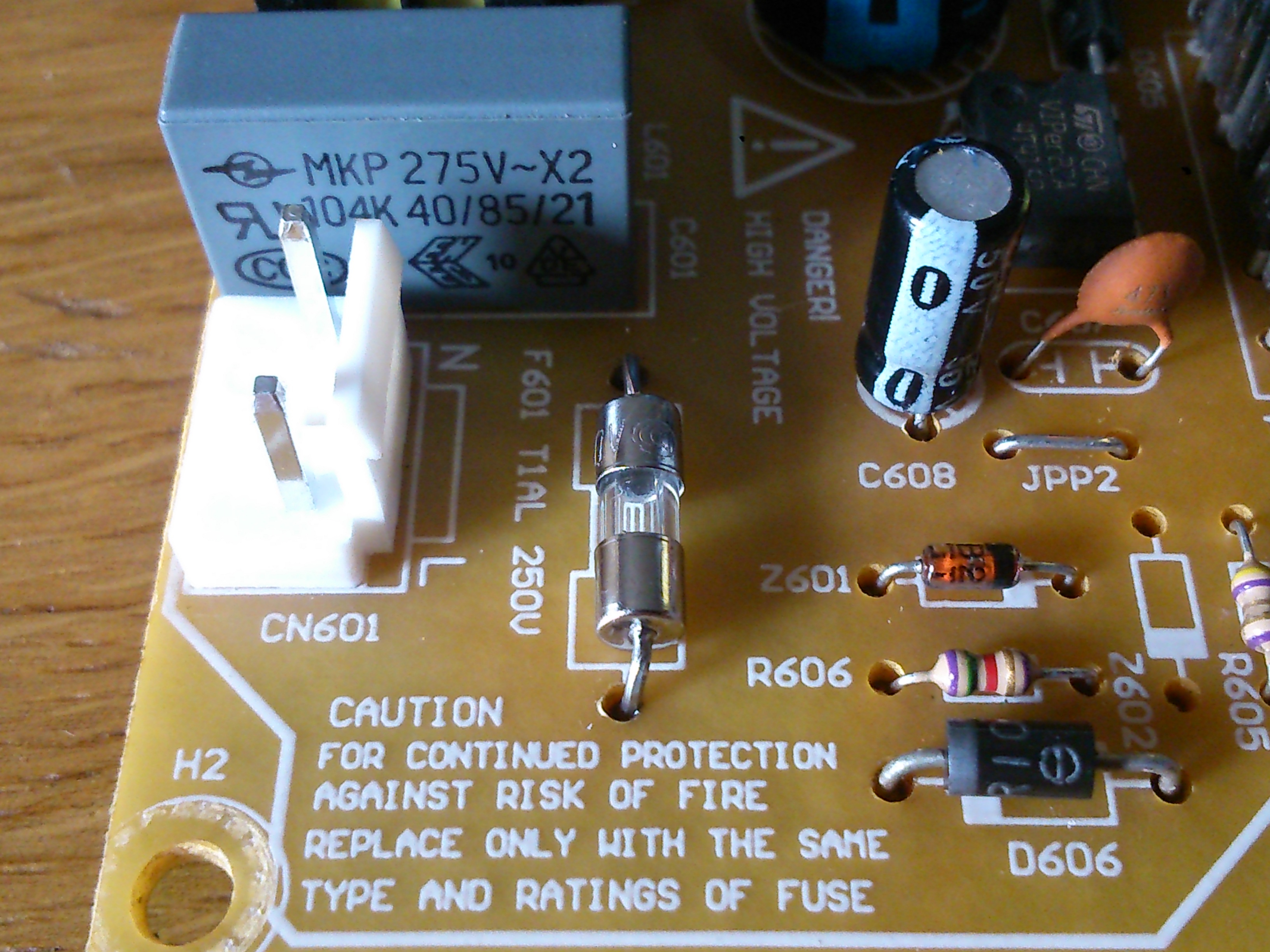

    Trafił w moje ręce uszkodzony dekoder ferguson Ariva T65.
    Martwy.
    Objawy uszkodzenia:
    - spalony bezpiecznik
    - uszkodzony kondensator ceramiczny o symbolu 473
    - kilka wybrzuszonych kondensatorów
    Powyższe uszkodzone elementy zostały wymienione.
    Jednak dekoder dalej martwy, a przy próbie włączenia wywala bezpiecznik.
    Zwarcie lub przepięcie występuje na zaznaczonym na czerwono obszarze.
    Podmiana elementów nie przynosi rezultatów.
    Diody za zaznaczonym obszarem sprawdzone (wcześniej wylutowane) dokładnie multimetrem.
    Jego stan przedstawiają poniższe fotki:
    Dekoder DVBT Ferguson Ariva T65 - zwarcie w zasilaczu Dekoder DVBT Ferguson Ariva T65 - zwarcie w zasilaczu Dekoder DVBT Ferguson Ariva T65 - zwarcie w zasilaczu Dekoder DVBT Ferguson Ariva T65 - zwarcie w zasilaczu Dekoder DVBT Ferguson Ariva T65 - zwarcie w zasilaczu Dekoder DVBT Ferguson Ariva T65 - zwarcie w zasilaczu Dekoder DVBT Ferguson Ariva T65 - zwarcie w zasilaczu Dekoder DVBT Ferguson Ariva T65 - zwarcie w zasilaczu

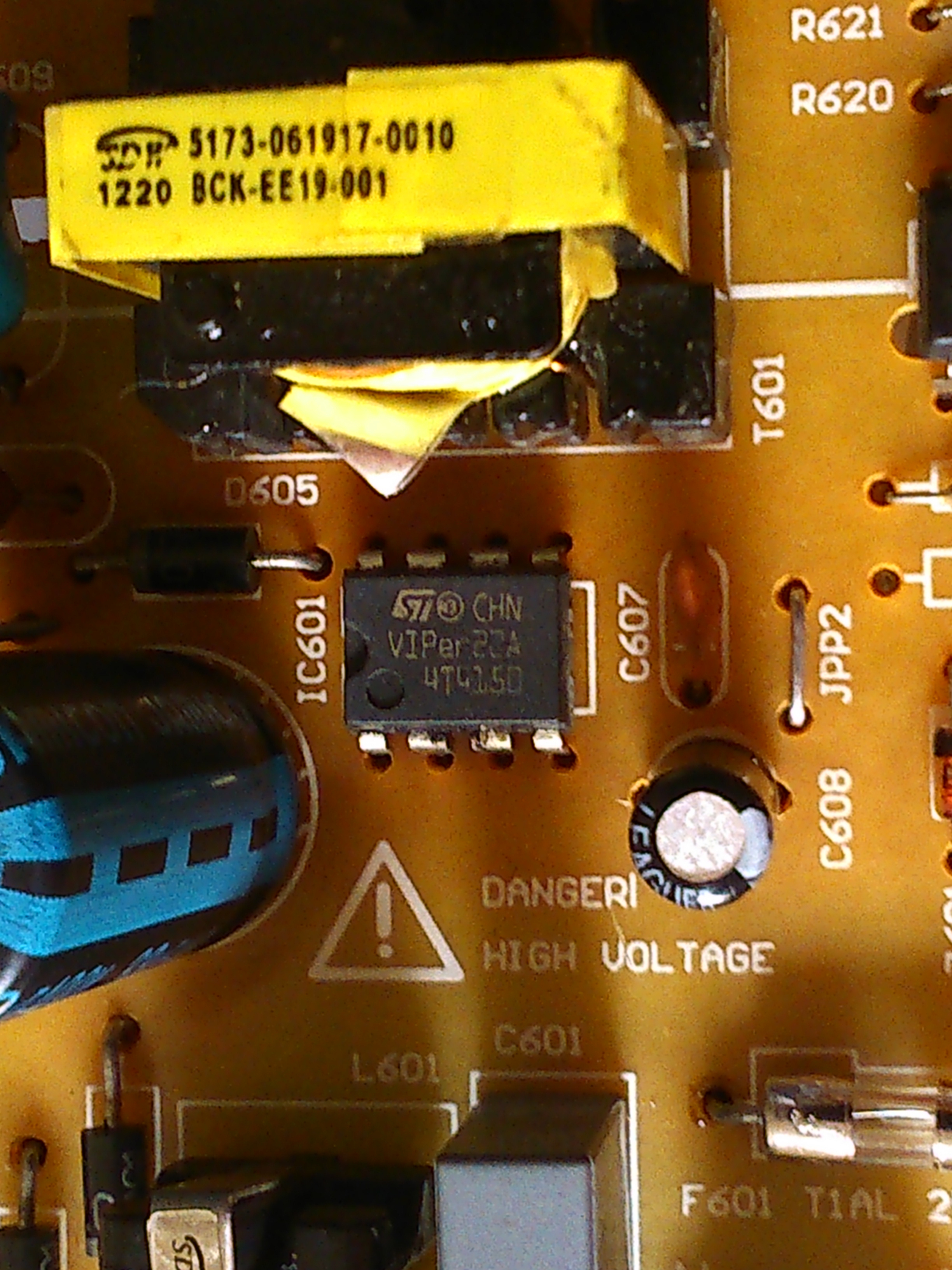

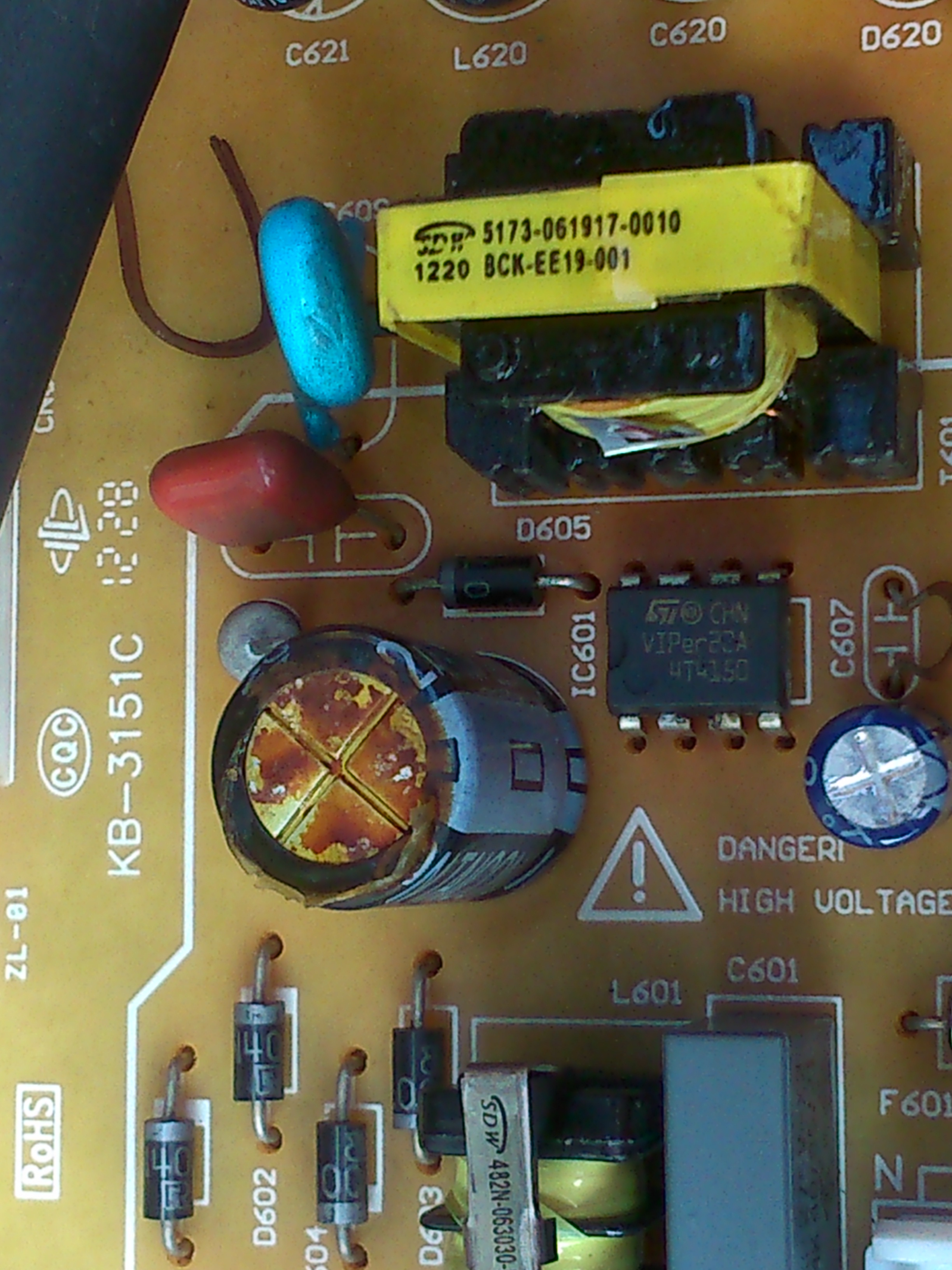

    Wobec tego mam kilka pytań.
    Czy uszkodzenie układu Viper22A może powodować takie objawy?
    Układ ten znajduje się za kondensatorem ceramicznym, który uległ uszkodzeniu.

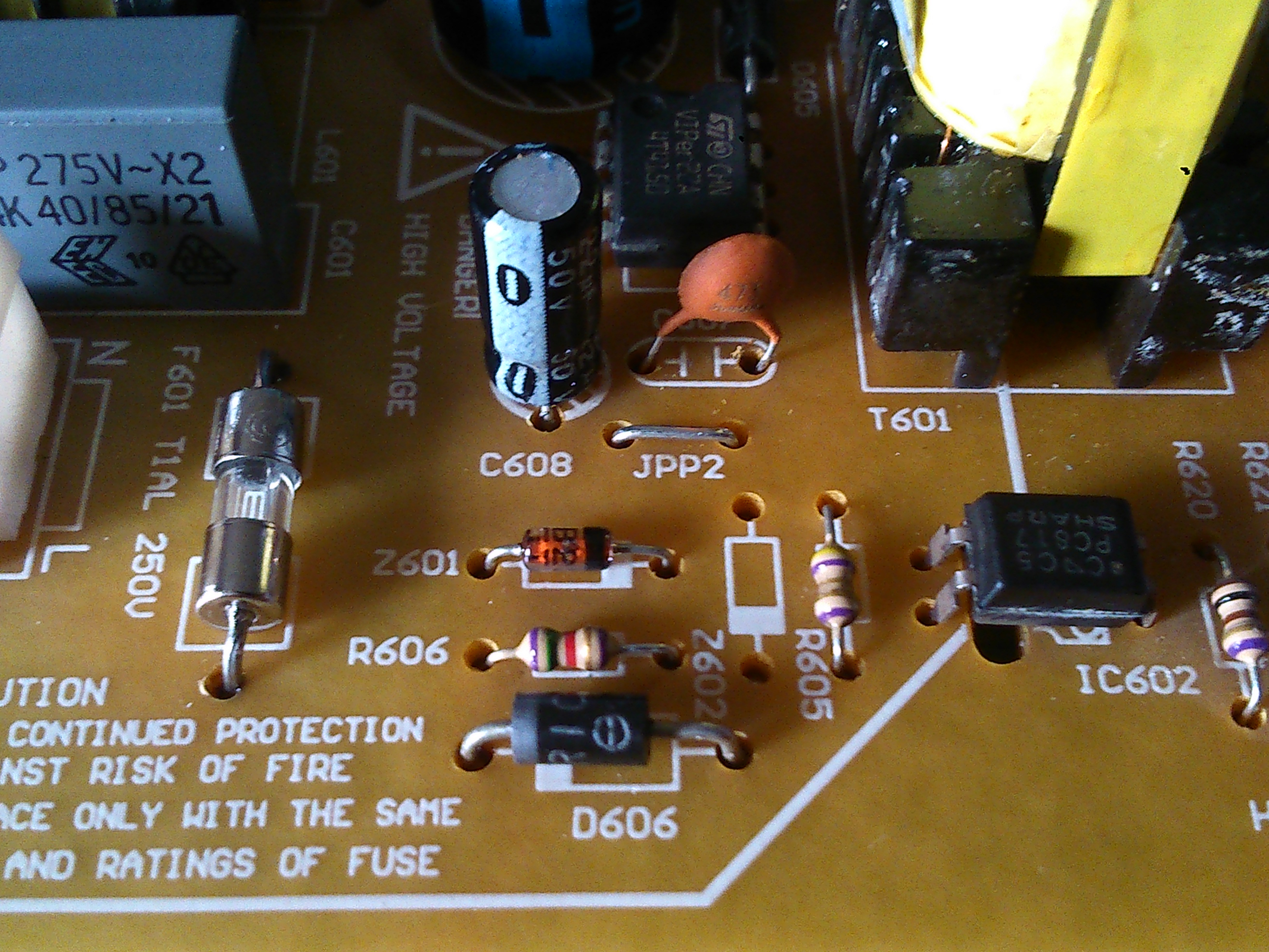

    Czy na miejscu Z602 powinna być dioda?
    Może ktoś miał podobny przypadek?
    Dekoder trafił do mnie uszkodzony, więc nie wiem co się wcześniej działo.
    Na podobne forumowe przypadki pomagała wymiana kondensatorów, jednak tu nie pomogło.
    Jeśli potrzeba więcej fotek chętnie umieszczę.
    Dzięki.

    Miałem podobny przypadek i wymiana układu Viper22A plus sprawdzenie elementów pomogła.

    Czy musi być układ identyczny czy może jakiś zamiennik?
    Na znanym portalu aukcyjnym jest do nabycia ten układ, ale
    ma inne oznaczenia. To znaczy jest Viper22A, ale chodzi mi o drugą linię oznaczeń na układzie
    Tu widać:
    Dekoder DVBT Ferguson Ariva T65 - zwarcie w zasilaczu.
  • #4 18134139
    Wojtek M
    Posty: 3685
    Pomógł: 519
    Ocena: 1119
    Druga linia to numer serii, bez znaczenia.

    Sprawdzone multimetrem kilkukrotnie po wylutowaniu.
    Przeglądając fora natrfaiłem na informacje, że może być uszkodzony ten właśnie układ czyli Viper22A.
