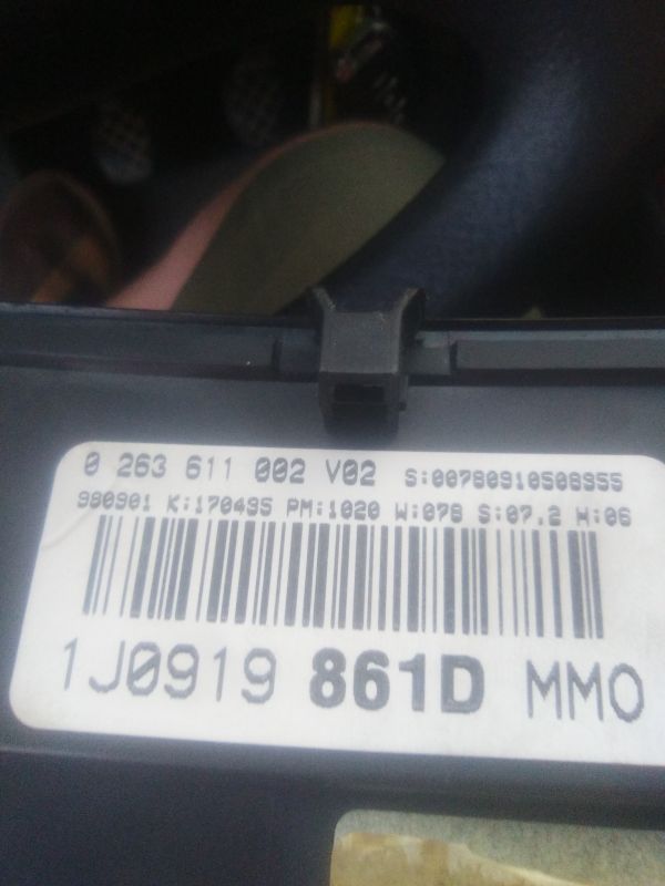

    Witam, posiadam GOLF 4 1.6 sr. Mam tylko jeden kluczyk i chciałbym dorobić sobie drugi. Jaką wtyczką odczytać pin.
    Mam kabelek vag commander ale, niestety nie może połączyć się z immo. Zawiesza się program.
    Posiadam tez vcds ale tym nic nie zrobię bez pinu.

    Najskuteczniejsza metoda to rozebranie licznika, wylutowanie pamięci i odczyt zawartości programatorem. Później programem "VagEEPROM Programmer" odczytasz PIN z wsadu. Nie twierdzę, że nie da się inaczej, jednak tych liczników też nie dałem rady odczytywać kablem.

    Nie czytaj klipsem w układzie bo głupoty odczytasz - ewentualnie wylut pamięci i wtedy w klipsa ją włożyć.
    VAG TACHO odczyta ten licznik.
    Nie zamienisz xxx919xxx na xxx920xxx - tzn. da się ale kupa roboty przy tym bo trzeba instalacje zmieniać, sterowniki itp.
    Twój licznik jest bez CAN, 920 są z CAN. Żeby działał obrotomierz to trzeba mieć sterownik silnika z CAN a na 99% nie masz CANa w ECU. Do pełni szczęścia jeszcze wymiana sterownika poduszek, modułu komfortu i sterowników w drzwiach.
    Każdy 1/2FIS ma CAN. Są liczniki full FIS bez CAN ale cena to ok 500zł.
    Jak nie chcesz rzeźbić to pozostaje zamontować MFA - tutaj tylko manetka wycieraczek do wymiany i puszczenie instalacji od niej do licznika.
    Dla testu nowego licznika wystarczy odpalić auto, wypiąć stary licznik i włożyć nowy - będzie chodził póki auta nie zgasisz.
    Opowiadasz ;) w najgorszym wypadku wystarczy zewrzeć rezonator.
    Możesz rozwinąć tą myśl? Czytam o tym od lat na forach, że 919 bez CAN a 920 z CAN ale co to właściwie oznacza?
    Akurat z Golfem 4 miałem styczność może z 5x, ale na co dzień robię TT 8N/A3 8L.
    Bez problemu raz wymieniłem klientowi 920 na 919 i wszystko działało.
    Pracuję w UK, tutaj numery są trochę inne ale te różnice są tylko w ostatnich 3 cyfrach, a właściwie w 2 i tak:
    8N2920930 D06-D54 - obroty idą po prostokącie
    8N2920980 D01-D14 - obroty po CAN
    Ten 919 który wstawiałem w miejsce 920 akurat miał obroty po CAN.
    Obie wersje tych liczników czyli te które obroty mają po prostokącie i te które mają obroty po CAN- mają identyczne PCB, róznią się tylko softem (do 7.95 prostokąt, od 8.20 CAN). Większość z tych na CAN ma nawet obsadę do prostokąta (drabinki i tranzystor) więc wystarczy zmienić soft żeby działało.
