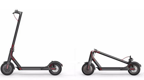

    Mam hulajnogę. Mechanizm składania wydaje trzeszczące dźwięki.
    W zaznaczonych zielonych miejscach posmarowałem ŁT43, ale po 20 kilometrach smar się wytarł i znowu skrzypi.
    Grafitowy pewnie będzie trzymał mocniej, ale mam obawy że zadziała jak papier ścierny.
    Czego tam użyć żeby nie ponawiać smarowania co 20km?

    Ja użył bym smaru białego, zamiast LT43 - lecz to niczego nie zmieni. Wady konstrukcyjnej smarem nie naprawisz.

    Dokładnie. Smar redukuje TARCIE pomiędzy powierzchniami, czyli łożyska. zawiasy itp itd. Tutaj jest NACISK który niszczy element pokazany na zdjęciu. Chyba najlepszym rozwiązaniem jest zakupienie zapasowego łącza i jego wymiana raz na sezon.

    Nowy element ewentualnie smarował bym smarem molibdenowym lub ceramicznym - mniej spływają. Lecz i tak najważniejsze zalecenia producenta: czy smarować, i jeśli to czym i jak smarować to miejsce.

    Osobiście bym poszedł całkiem inną drogą - zamiast smaru zastosował coś co uniemożliwia ruch elementów względem siebie.
    Bardo cienka guma np. z rękawiczki lateksowej ewentualnie jakaś farba na bazie gumy lub smoły aby przy zapiętym połączeniu uniemożliwiła pracę elementów względem siebie co prowadzi do wytarcia i wyrobienia.
    Nie zmienia to faktu, że bardzo kiepsko to zaprojektowano a nawet zaryzykuje stwierdzenie, że zrobiono to specjalnie. Sprzęt który się nie psuje nie jest korzystny dla producenta.

    Temat, już dawno umarł śmiercią naturalną ale jakby co i chodziło tylko o skrzypienie a nie o luzy na kierownicy, których nie można niwelować specjalnymi podkładkami silikonowymi odpornymi na ściskanie temperatury.
    To na rynku idzie dostać takie po 3 specjalnej formy niwelatory luzów na kolumnie ludzie to kupują i stosują, głupi pomysł jak ktoś ma luzy bo trzeba wtedy kolumnę wyregulować ale jeśli chodzi o skrzypienie jak toś nie ma luzów to u mnie się najcieńsza z tych podkładek sprawdziła i zrobione mam już na niej chyba 500km i dalej ani jednego trzasku tego harakterystycznego zgrzytania bo luzów na kolumnie nie miałem ale ten łamany uchwyt a w szczególności V3 ma tendencję do skrzypienia 1mm specjalnie wyprofilowanego silikonu załatwia sprawę i robi miodzio robotę.
