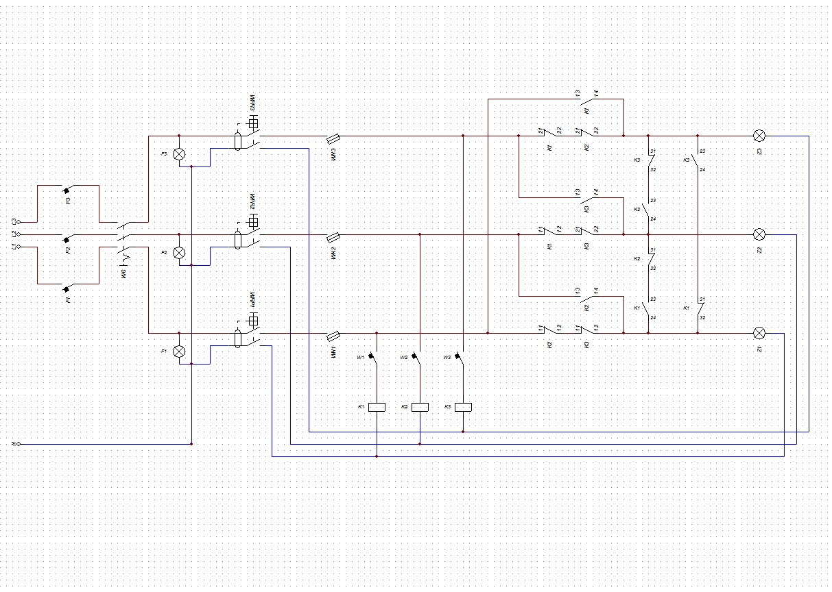

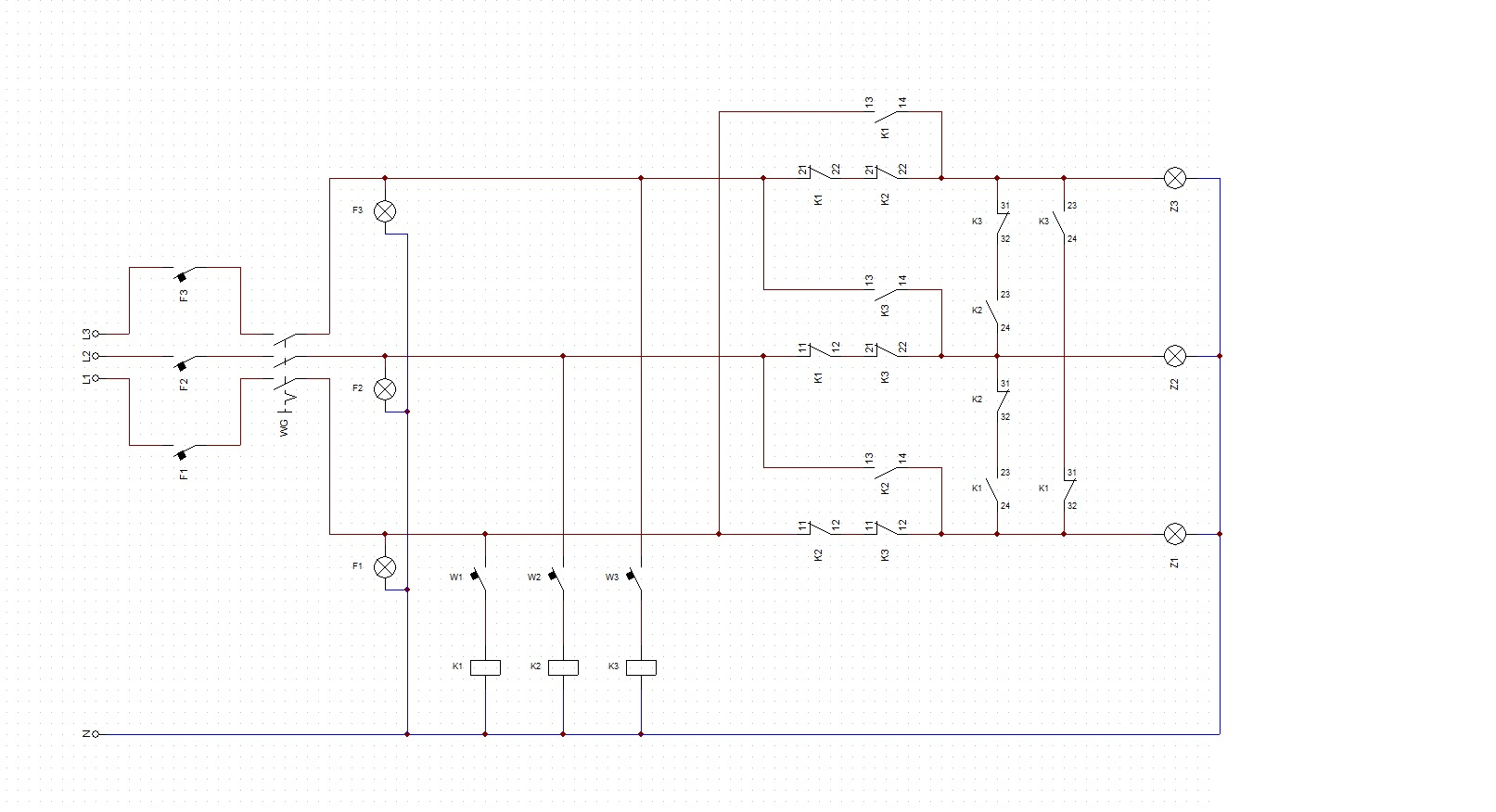

    Mam otóż taki problem. Tam gdzie obecnie mieszkam nie ma tygodnia żeby nie było prądu w domu. Dojadło mi to i postanowiłem zrobić prosty układ na przekaźnikach do przepinania faz. Oto on:
    Jak zbudować układ na przekaźnikach do przepinania faz w domu?
    Skrócony opis:
    F1, F2, F3 - przyciski symulujące zanik faz
    WG - wyłącznik główny
    Z1,Z2,Z3 - żarówki sygnalizujące obecność (lub jej brak) faz
    K1,K2,K3 - przekaźniki 4NC+2NO 230V
    W1,W2,W3 - przełączniki do przepinania faz
    Zasada ma być prosta:
    W przypadku zaniku 1 lub 2 faz układ przepina jedną aktywną fazę za pozostałe nieaktywne za pomocą przycisków W1,W2,W3. Przyciski mają być niezależne od siebie, to znaczy nieważne który się włączy (czy to jeden, czy wszystkie) ma się zawsze przepiąć aktywna faza na pozostałe, bez powodowania zwarć w obwodzie. Chodzi o to, że jak podejdzie niepożądana osoba do skrzynki i zacznie przełączać na chybił trafił układ zadziałał i nie spowodował zwarcia.
    Przeprowadziłem wszystkie możliwe kombinacje symulacji i w jednym przypadku jest źle. Mianowicie: jeżeli na wejściu jest napięcie na wszystkich fazach i załączam po kolei włączniki W1, potem W2, potem W3 (wszystkie włączniki są załączone) i następnie wyłączam W1 (W2, W3 wlączone) występuje zjawisko pętli i wszystko zaczyna migać.
    Moje pytanie brzmi: czy układ jest poprawnie wykonany? Co można w nim poprawić? Ewentualnie czy da się wykonać taką przepinkę w inny sposób?
    Uwaga!!! Nie umieszczałem na nim wyłączników nadprądowych ani różnicówek z uwagi na brak czasu, ale w zamyśle będą tam.
    Proszę o pomoc.

  • #3 18135292
    kortyleski
    A co z urządzeniami dwu lub trójfazowymi? Licz się z tym że takie "przepięcie faz" w przypadku np. Płyty indukcyjnej może skończyć się pożarem.

  • #8 18135616
    Strumien swiadomosci swia
    Leczy się przyczynę najpierw.
  • #9 18135745
    karwo
    Poziom 30  
    A co jeśli zbraknie w tym samym czasie dwóch faz i całe obciążenie jednofazowe będzie na jednej fazie - nie będzie przeciążenia?
    Moim zdaniem za dużo w tym schemacie styków NC (jakie przekaźniki chcesz wykorzystać i jakie obciążenia będą przełączane?)
    pysy napisał:
    miałbym wtedy w pełni automatyczny układ i w przypadku braku napięcia na którejś fazie nawet bym o tym nie wiedział
    A jaki problem dodać 3 lampki kontrolne i już wiesz której fazy brakuje.
    Układ automatyczny jest wg mnie lepszy bo sam zadziała np w nocy gdy spisz...
    kortyleski napisał:
    Ktoś lampki nie zauważy, ktoś inny coś włączy. Instalacja elektryczna to nie jest zabawka, nie bardzo jest miejsce na eksperymenty.
    Popieram.

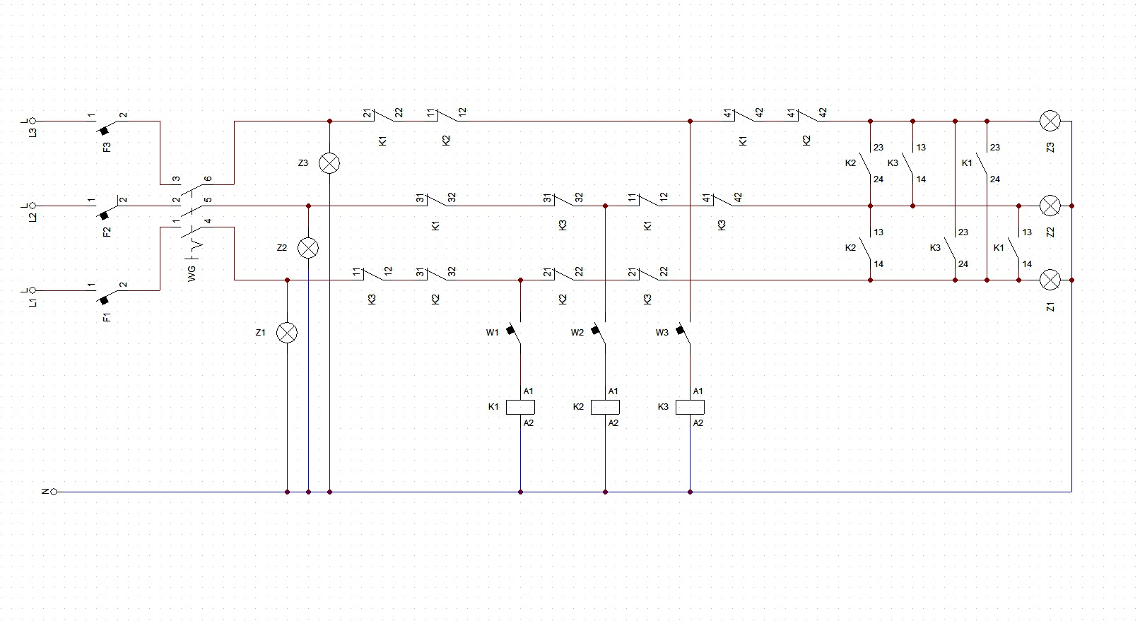

  • #11 18137153
    pysy
    Poprawiłem układ, przeprowadziłem symulację i chodzi poprawnie. Proszę o uwagi i poprawki.

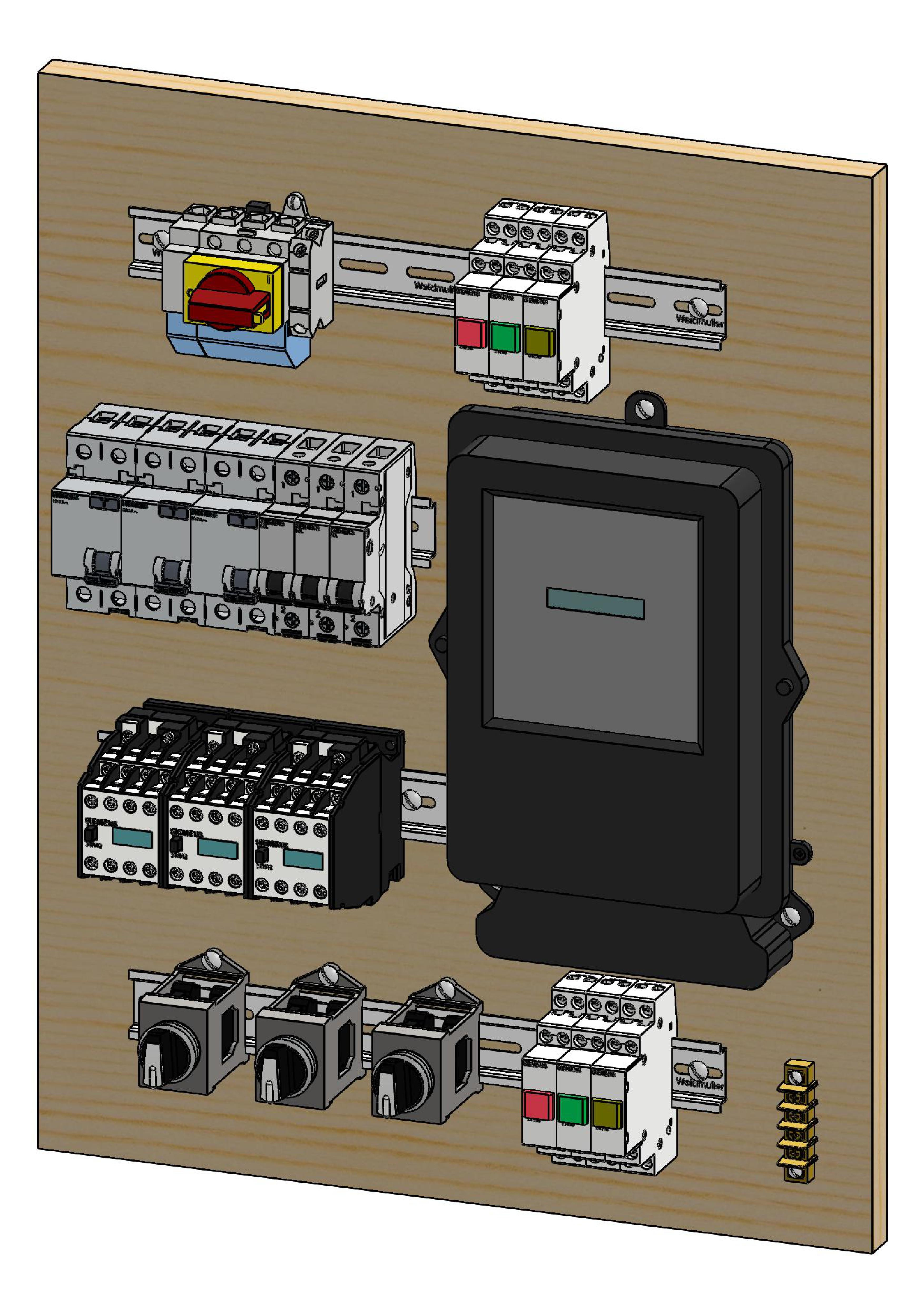

  • #12 18164087
    pysy
    Ostateczny układ przepinania faz:
    gdzie:
    WG - włącznik główny
    F1, F2, F3 - lampki sygnalizacyjne
    WPR1, WPR2, WPR3 - wyłączniki różnicowo-prądowe
    WN1, WN2, WN3 - wyłączniki nadprądowe
    W1, W2, W3 - przełączniki faz
    K1, K2, K3 - przekaźniki
    Z1, Z2, Z3 - lampki sygnalizacyjne
    Podgląd skrzynki bezpieczników:
    Zastosowane elementy:
    Wyłącznik główny SIEMENS - 3LD21302EQ131AC1
    Przekaźnik SIEMENS - 3TH42440AP2
    Lampka sygnalizacyjna LCTEC - L60
    Wyłącznik różnicowo-prądowy SIEMENS - 5SV43120
    Wyłącznik nadprądowy SIEMENS - 5SL41206
    Przełącznik SIEMENS - 3SU11302BM603NA0
    Listwa zaciskowa MOLEX - 38720-6204
    Dziękuję, temat zamykam.
