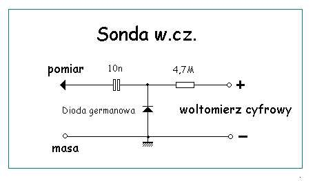

    jacu1234567890
    Hektar Zahler napisał:
    Do wglądu jak zwykle w.cz. na wejściu syntezy Fin [23]. Wada fabryczna tego modelu.
    Mierzylem napięcie na tym pinie przez sondę w. cz. zbudowaną jak w schemacie. Napięcie wynosiło 0V przy odbiorze i nadawaniu.
  • #11 18191858
    Hektar Zahler
    Poziom 34  
    VCO nie oscyluje w ogóle, lub źle mierzysz. Zobacz czy pod ekran VCO dochodzi zasilanie. Dla pewności podgląd w.cz. sondą na L301. Sprawdź na luty czy nie ma zwarć pomiedzy ścieżkami.
