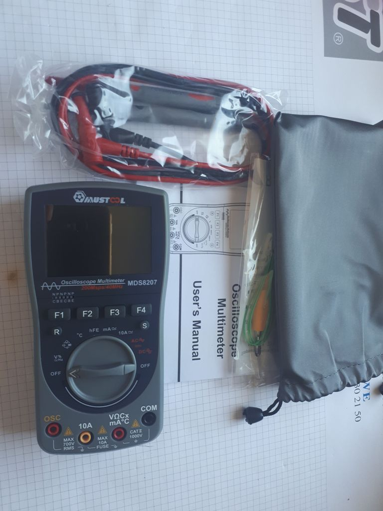

    Sprzęt przyszedł w kartonowym pudełku zapakowanym w worek z logo Banggood.
    Karton był mocno uszkodzony, ale zawartość pozostała nietknięta. A zawartość to:
    Multimetr, przewody pomiarowe, termopara K i instrukcja obsługi. Do tego szmaciany woreczek.
    MUSTOOL MDS8207 - multimetr z trybem oscyloskopu. Pierwsze wrażenia. MUSTOOL MDS8207 - multimetr z trybem oscyloskopu. Pierwsze wrażenia. MUSTOOL MDS8207 - multimetr z trybem oscyloskopu. Pierwsze wrażenia. MUSTOOL MDS8207 - multimetr z trybem oscyloskopu. Pierwsze wrażenia.
    Przewody sprawiają dobre pierwsze wrażenie - miękkie, elastyczne, przyjemne w dotyku. Ale próba ciągłości obwodu pokazała, że "coś w nich nie styka". Brzęczyk raz działał, a raz nie, raz rezystancja obwodu wynosiła 2 omy, za chwilę kilkaset omów...
    Wtyki bananowe raczej badziewne, a wewnątrz izolacji kilka włosków. Prawdopodobnie miedziane, bo nie kleją się do magnesu, a skrobane nie ujawniają aluminium ;-)

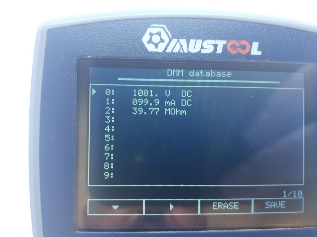

    Można zapamiętać do 100 pomiarów w wewnętrznej pamięci.

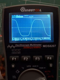

    Pierwsze co zwróciło moją uwagę po podłączeniu generatora, to że wyświetlana częstotliwość ma się nijak do tej z generatora. Okazało się jednak, że zmiana podstawy czasu ujawniła prawdziwy przebieg, ale to spory bug. Jeśli nie wiemy czego się spodziewać, to możemy się dziwić - da się uzyskać na ekranie dwa stabilne przebiegi dla różnych postaw czasu, a tylko jeden będzie prawdziwy...
    Kolejny problem, chociaż nie wiem, czy możliwy do uniknięcia w tym przypadku, to brak kompensacji przewodów pomiarowych. I o ile przebieg sinusoidalny jest obrazowany w miarę OK, to prostokąt ze stromymi zboczami ma duże przeregulowania. Instrukcja o tym wspomina, i radzi skontaktować się z producentem w sprawie specjalnej ekranowanej sondy, ale ja póki co temat odłożyłem...
    Specyfikacja podaje pasmo 40MHz i 200Ms/s.
    Metodą spadku amplitudy o 3dB oszacowałem, że rzeczywiste pasmo dla sinusa to ok 30MHz, może trochę więcej. Może 35MHz. Nie mierzyłem kiedy amplituda wyniesie dokładnie 0,707 wejściowej, zadziałałem trochę "na oko". ;-)

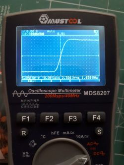

    Chciałem sprawdzić też metodą wyliczenia na podstawie czasu narastania, ale tu się poddałem.
    Mam generator z gwarantowanym czasem narastania 40ps, co dla metody Gaussa powinno dać mi możliwość testowania sprzętu do prawie 9 GHz ;-)
    BW = 0,35/trise
    Przebieg i pomiar na Rigolu pokazuje zdjęcie. Zmierzone trise to 2,3ns, co po podstawieniu do powyższego wzoru daje ponad 150MHz

    Jeżeli przy 1MHz można jeszcze rozpoznać prostokąt, to powyżej 5MHz zostaje już tylko dzwonienie. Problem w tym, że trwa ono określony czas, więc dla niskich częstotliwości jest słabo widoczne jako mały pik na początku, dla wyższych zaś zaczyna dominować nad sygnałem.
    Inny problem wynikający z rezygnacji z sondy oscyloskopowej i braku kompensacji to "podbijanie" sinusa dla określonych częstotliwości. To też widać na jednym z filmów. Amplituda sygnału na ekranie rośnie, chociaż amplituda sygnału wejściowego się nie zmienia.

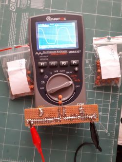

    Znalazłem chwilę na zabawę i za pomocą takiego oto prototypu zniknąłem dzwonienie przy szybko narastających zboczach. ;-D
    Realne pasmo to 10MHz - zmierzone dwoma sposobami: czas narastania dla sygnału prostokątnego (każdy może policzyć, załączam zdjęcia), oraz spadku amplitudy dla sinusa o 3dB.
    To dla najniższego zakresu napięć wejściowych. Multimetr ma trzy takie zakresy, słychać przekaźniki klikające przy przełączeniu. Ale na razie nie mam sprzętu żeby zobaczyć jak to wygląda przy wyższych napięciach wejściowych...

    Czyli dałeś 330pF równolegle do wejścia miernika?
  • #13 18139798
    zgierzman
    Posty: 1787
    Pomógł: 108
    Ocena: 1573
    No, 320pF, ale to detal. Do pierwszej próby miałem do tego układu podlutowane przewody zrobione w "skrętkę". Pierwotnie miałem je podłączyć do generatora, a potem użyłem innego kabla z krokodylkami. Wtedy (podłączone oba kable - ten z krokodylkami i ten lutowany) potrzebna pojemność była mniejsza, coś ok 290pF.
    Istotny jest typ przewodów, ich długość i ułożenie.
    Dlatego pokazuję to bardziej jako ciekawostkę, bo trzeba byłoby dobierać kondensator do przewodów indywidualnie.

    Czy nie lepiej byłoby dołączyć równolegle do zacisków miernika rezystor 1 MΩ i wykorzystać zwykłą oscyloskopową sondę bierną 1:10? Można ewentualnie wtedy dołączyć jeszcze jakieś pojemności, jeśli nie udałoby się tego skompensować.
  • #15 18139835
    zgierzman
    Posty: 1787
    Pomógł: 108
    Ocena: 1573
    No nie wiem... Przy dzielniku 1:10 pomiar niedużych napięć byłby chyba niemożliwy. Z 0,5V/dz zrobiłoby się 5V/dz, co ograniczyłoby zastosowanie. Ale już w przemyśle, gdzie napięcie sterujące wynosi zwykle 24V, może dałoby radę. Pomyślę nad tym i może sprawdzę ten pomysł. ;-) Ale jakoś ten pomysł do mnie nie przemawia, nie wiem dlaczego.
    EDIT:
    Co do zasady: działa.
    Może nawet poprawiło się pasmo, ok 12,5Mhz
    Ale jeśli mam instalować jakieś wynalazki, to wolę wlutować do środka multimetru odpowiednio dobrany kondensator, niż nosić sondę 1:10 i przejściówkę.
