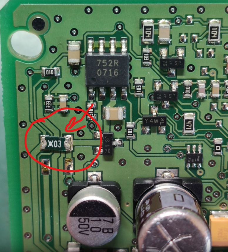

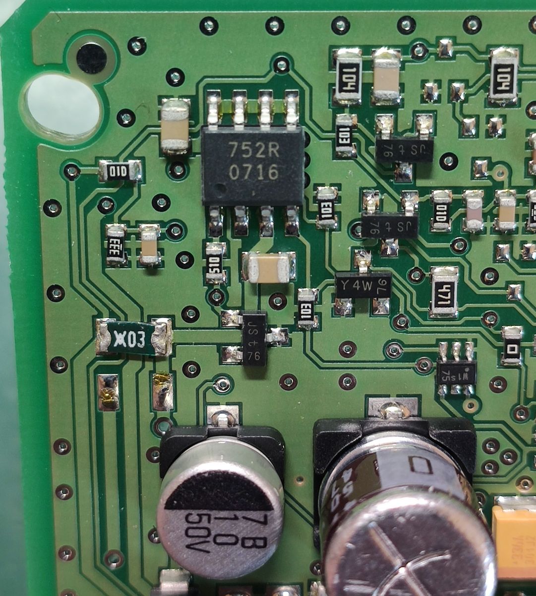

    Witam w module przepalił sie element na zdjeciu jest szansa żeby rozszyfrować lub inne zdjęcie tego modułu. Valeo 66.21-9 145 158. Bmw e61 530d - Moduł PDC, brak zasilania na czujniki

    Witam. Najpierw myślę, że trzeba odnaleźć co jest przyczyną, że to uległo spaleniu. Zwarcie na instalacji czujników czy gdzieś....? Można spróbować to rozszyfrować i naprawić i zobaczyć co się stanie lub po sprawdzeniu czujników instalacji założyć inny sprawny używany.

    Tak było zwarcie podczas kolizji. Juz kupiłem drugi działa mam 2 tyg gwarancji po tym czasie otworze sterownik i zrobię zdjęcie może komuś kiedyś pomoże.

    Witam. To zrób fotę tej płytki, elementu i wartość jego by była widoczna, wtedy inni mogą rozkminić. Pozdrawiam.

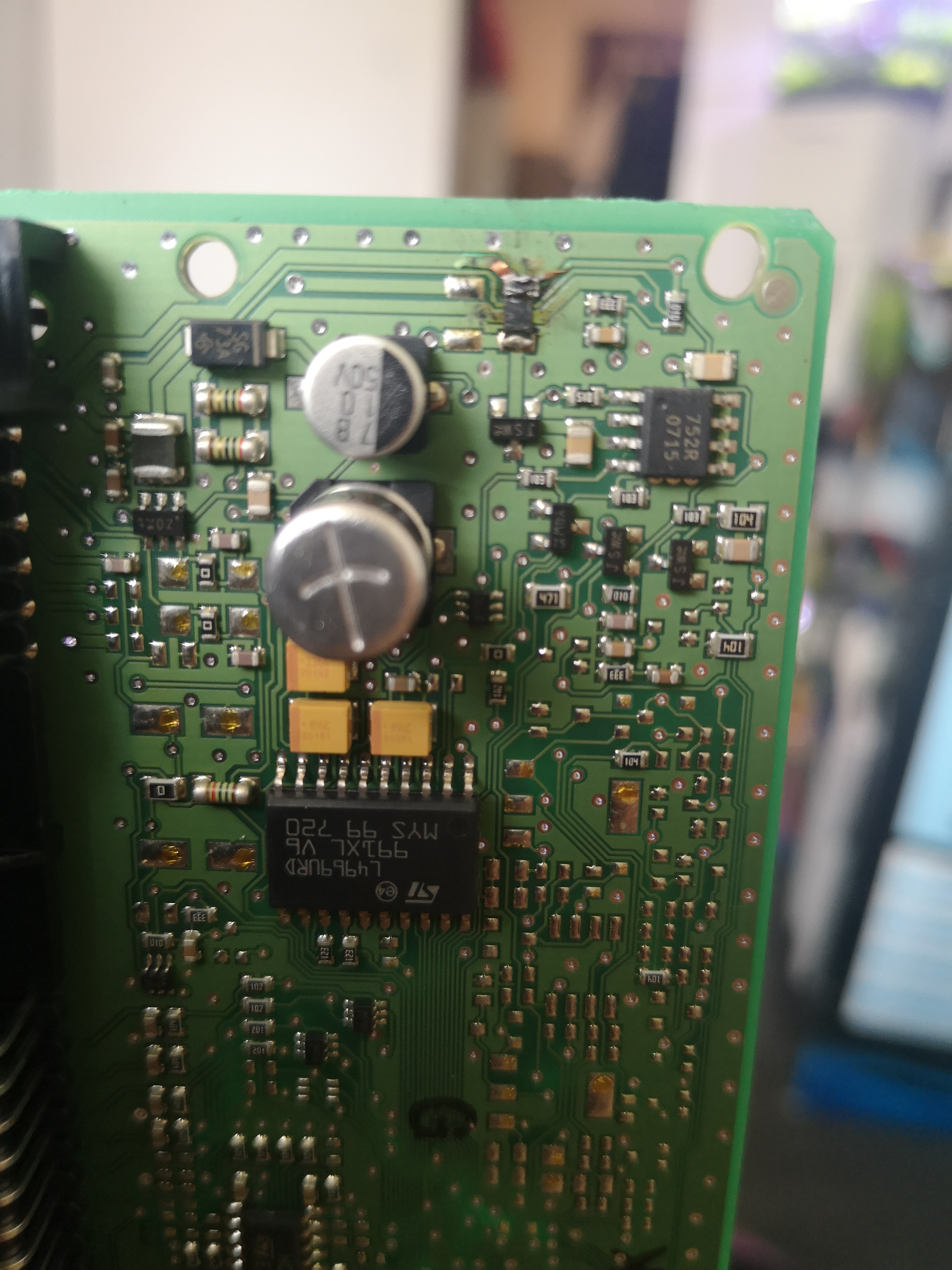

    Temat stary, ale może zdjęcie sprawnego modułu się komuś przyda.

    Bmw e61 530d - Moduł PDC, brak zasilania na czujniki interesuje mnie ten element. Czy ktoś potrafi powiedzieć co to jest?

    To jest bezpiecznik.
