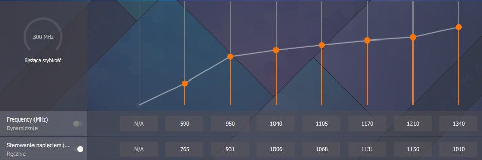

    U mnie 570-tka pracuje 1340MHz na 1010mV :-) Jeśli nie podnosisz częstotliwości, to spróbuj nawet na 1000, lub trochę poniżej, np 985-975.
    Oprócz zmiejszenia napięcia i podniesienia max częstotliwości, musiałem podnieść napięcie na niższych częstotliwościach, gdyż wywalała się zaraz po wyłączeniu gry - a więc przy zmianie częstotliwości na niższe niż 1240Mhz (fabryczne max mojej karty).
    Jak skutecznie zbić temperaturę i hałas MSI ARMOR RX570 8GB przez undervolting?
    Jak widzisz z obrazka, na najwyższej pozycji podniosłem z 1240 (czy też 1244 - nie pamiętam) do 1340 oraz zmniejszyłem napięcie. Na niższym stanie zostawiłem napięcie fabryczne, co opisałem wyżej. Do tego lekko podniosłem jeszcze chyba jedno lub dwa napięcia dla najniższych częstotliwości z tego samego powodu.
    Z tym, że moja karta to Sapphire PULSE RX 570 ITX MINI, na dodatek z pamięcią 6000. Pamięć podniosłem z 1500 na 1650 bez ruszania napięcia. Do tego wszystko +25% power.
