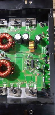

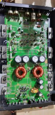

    Dziś podłączyłem wzmacniacz A/D/S AB470 1400W w domu do zasilacza ATX, chwilę to pograło nastąpił huk i cisza w głośniku dioda protect nawet się nie zaświeciła. W środku wystrzelił kondensator C2 100nf znajdujący się przy układzie sterującym przetwornicą, po wymianie go słychać dziwny dźwięk przez chwilkę i kondensator bardzo się grzeje ale głośnik gra dobrze. Co może powodem takiego zachowania.

    abdul.98
    to ten na którym jest czerwona pętla
    układ to TL494 kondensator ten prawą noga jest podłączony do masy
    A/D/S AB470 1400W - uszkodzony kondensator C2 100nf, grzanie po wymianie
    A/D/S AB470 1400W - uszkodzony kondensator C2 100nf, grzanie po wymianie A/D/S AB470 1400W - uszkodzony kondensator C2 100nf, grzanie po wymianie A/D/S AB470 1400W - uszkodzony kondensator C2 100nf, grzanie po wymianie
  • #4 18140570
    Krzysztof Kamienski
    abdul.98 napisał:
    chuk
    Norris ? :D Czyś ty kolego przypadkiem tam nie wsadził kondensatora tantalowego, któremu polaryzacja nie jest obojętna. Albo kondensatora o zbyt niskim napięciu pracy ? Trudno inaczej wytłumaczyć fenomen tego Norrisa. :D

    abdul.98
    Ok zaraz sprawdzę ów rezystor. Ta masa to jest cała masa tzn. jest pod spodem połączenie kabelkiem do masy głównej
    Krzysztof Kamienski napisał:
    abdul.98 napisał:
    chuk
    Wstawilem dokladnie taki sam kondensator jaki byl

    abdul.98
    Winylov napisał:
    Ten kondensator jest między (-) zasilania a (-) głośników?
    Przepraszam że dopiero odpisuję R17 jest uszkodzony.
    Tak wygląda na to że masa głośnika jest podłączona w ten sposób do masy zasilania i z masy zasilania idzie kabelkiem dalej

    abdul.98
    Winylov napisał:
    Ta awaria to wina zasilacza ATX. Podłącz to pod akumulator to nie będzie problemów z chuckami norrisami.
    W domu ciężko o akumulator. W takim razie rezystor kondensator i będzie ok? Czym zawinił zasilacz dokładnie jeśli mogę wiedzieć?
  • #11 18142062
  • #12 18142135
    abdul.98
    Winylov napisał:
    Wzmacniacze samochodowe przystosowane są do zasilania stałym prądem z akumulatora, natomiast ATX to zasilacz impulsowy.
    ATX na wyjściu tez daje prąd stały czyż nie ?? Dlaczego dopiero jak wczoraj podłączyłem to to uszkodziło się a dawniej działało tyle czasu?? Sugerowałem się wieloma filmikami i postami na forach gdzie każdy mówił by użyć ATXa

    abdul.98
    Przepraszam ze odkopywanie wzmacniacz przeleżał swoje, dziś chciałem podłączyć ale sprawdzenie w domu na akumulatorze wykazało że dalej coś jest nie tak. wcześniej wspomniany rezystor grzeje się i zaczyna dymić. przewody zasilające nie były grube przedział 0.75 do 1.5mm2 tak na oko grzały się ekspresowo i to bez podanego jakiego kolwiek sygnału i bez podłączonych głośników. co może być przyczyną i gdzie szukać powodu takiego zachowania
