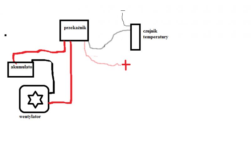

    Mexter
    Nie włącza się wentylator chłodnicy w moim partnerze. Wymieniony przekaźnik, bezpieczniki wszystkie sprawne. Jeżeli podłączę wentylator pod akumulator to działa. Termostat się otwiera i leci ciepłe powietrze do środka. Wyczyściłem jeszcze styki ale niestety nie działa. Może miał ktoś podobny przypadek? Peugeot partner 1,4 benzyna - Nie włącza się wentylator chłodnicy Peugeot partner 1,4 benzyna - Nie włącza się wentylator chłodnicy

    A sam czujnik sprawdziłeś ?
    Jak wyjmiesz przekaźnik to zrób mostek w kostce ( te dwa grubsze przewody) jak zadziała to szukaj przyczyny w czujniku lub instalacji
    A podnosi ci się temperatura płynu do wartości krytycznej ??
    A tu masz taki mój prymitywny schemat miej więcej jak to wygląda i tu już musisz sam sprawdzić miernikiem itp: czy to wina instalacji, czujnika itp:

    Sprawdziłeś instalację? Omiń przekaźnik na krótko to zobaczysz czy instalacja zasilania wentylatora jest sprawna. Bo podłączenie wentylatora na krótko do akumulatora nie sprawdza działania instalacji.
    Poza tym który rok?
    Bo kilka wersji sterowania było w 1.4 z PSA.

    Dzięki za odpowiedzi, udało się rozwiązać problem. Spalony był bezpiecznik 20A schowany pod puszką z innymi bezpiecznikami przy nadkolu.
