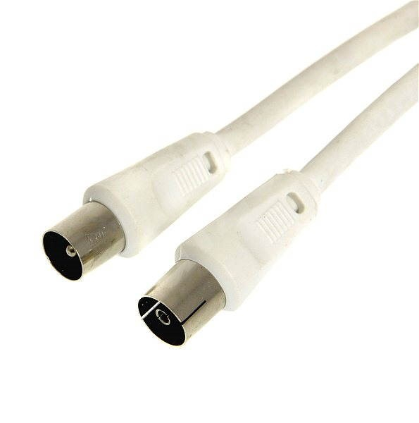

    Po prostu jedne telewizory mają lepsze głowice MPG4 a inne gorsze. Każde rozdzielacz to dodatkowe tłumienie sygnału.
    Problemem może być nawet kabel podłączeniowy. Ostatnio sam miałem trochę nerwów przez taki gotowy kabelek antenowy.
    Brak kanałów na Samsung UE22H5000AW z anteną naziemną w kuchni Brak kanałów na Samsung UE22H5000AW z anteną naziemną w kuchni
    Wiem, że ten kabelek jako tako działał na TV analogowej podłączam ostatnio do dekodera DVB-T nie znajduje żadnego kanału.
    Sprawdzam multimetrem rezystancję jest OK (brak przerwy).
    Znalazłem sztywny ale dobrze ekranowany koncentryk podłączyłem do dekodera i kanały się znalazły.
    Podsumowując takich gotowych miękkich kabli z marketów jak na zamieszczonym foto radzę unikać gdyż one są nic nie warte a jedynie psują nerwy.
    Kabel wylądował w elektrośmieciach.
