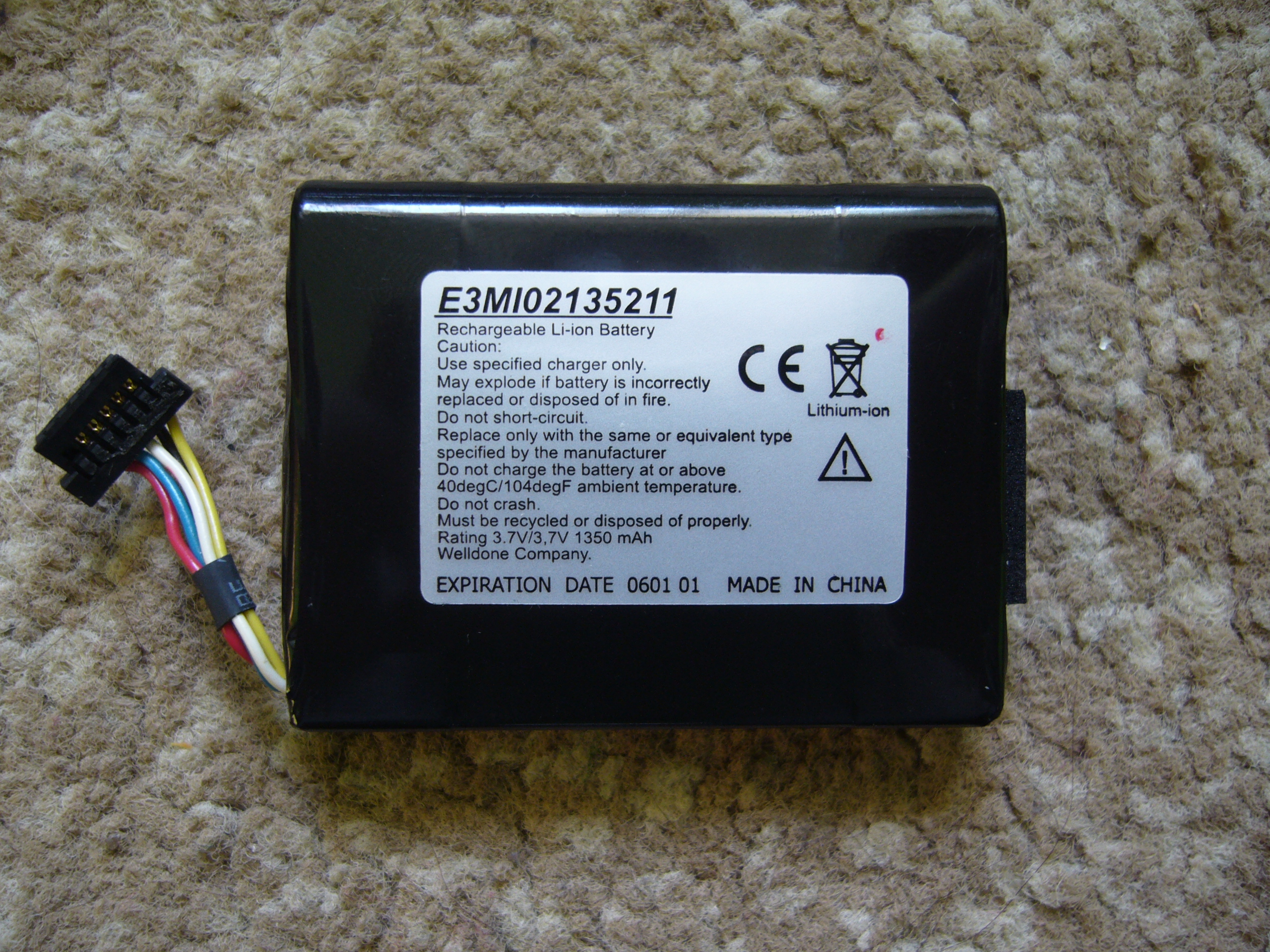

    Update bateria ma 5 przewodów płytka jest pod czarną folią i z niej idą + i - do akumulatora Li-ion
    Potrzebny schemat Pocket PC Mio 168 - Gdzie na gnieździe jest USB
    Oryginalna bateria napuchła i nie ma napięcia...

    A gdyby tak od tej baterii odciąć tą "elektronikę" i podłączyć ją pod sprawne ogniwo ?.
    Bardzo delikatnie !!!! usuń tą folię, zrób zdjęcie i umieść je tu, na forum.

    Witam AM2003 bodajrze bo takową dostałem wraz ze sprzętem, elektronika z baterii i 5 pinów wyjścia do płyty głównej
    Potrzebny schemat Pocket PC Mio 168 - Gdzie na gnieździe jest USB Potrzebny schemat Pocket PC Mio 168 - Gdzie na gnieździe jest USB Potrzebny schemat Pocket PC Mio 168 - Gdzie na gnieździe jest USB
    Za bardzo nie widać gdzie idą piny z wtyczki - wszystko zaglutowane, po podłączeniu w miejsce oryginalnej baterii li-ion - akumulatorka li-ion 18650 to na wyjściu nie ma 3.7V tylko na niektórych pinach jakieś 0.25V i nic więcej po wpięciu wtyczki do płyty głównej nic się nie dzieje. Ale jak bezpośrednio wepnę aku pod przewód zielono biały ze zdjęcia to navi odpala.
