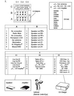

    Mam problem z Audio w moim Golfie 4. Kupiłem samochód bez radia, a w samochodzie zastosowano wtyczkę 16 pin pod radio Blaupunkt Gamma 5. Chciałbym przerobić na zwykłą wtyczkę ISO tak, żeby nadal działała zmieniarka i oryginalny wzmacniacz. Poniżej dodaję schemat wtyczek które są u mnie w samochodzie.
    Volkswagen Golf 4 Cabrio - jak przerobić kostkę 16 pin na ISO?
    Czy ktoś ma jakiś pomysł jak to zrobić?
