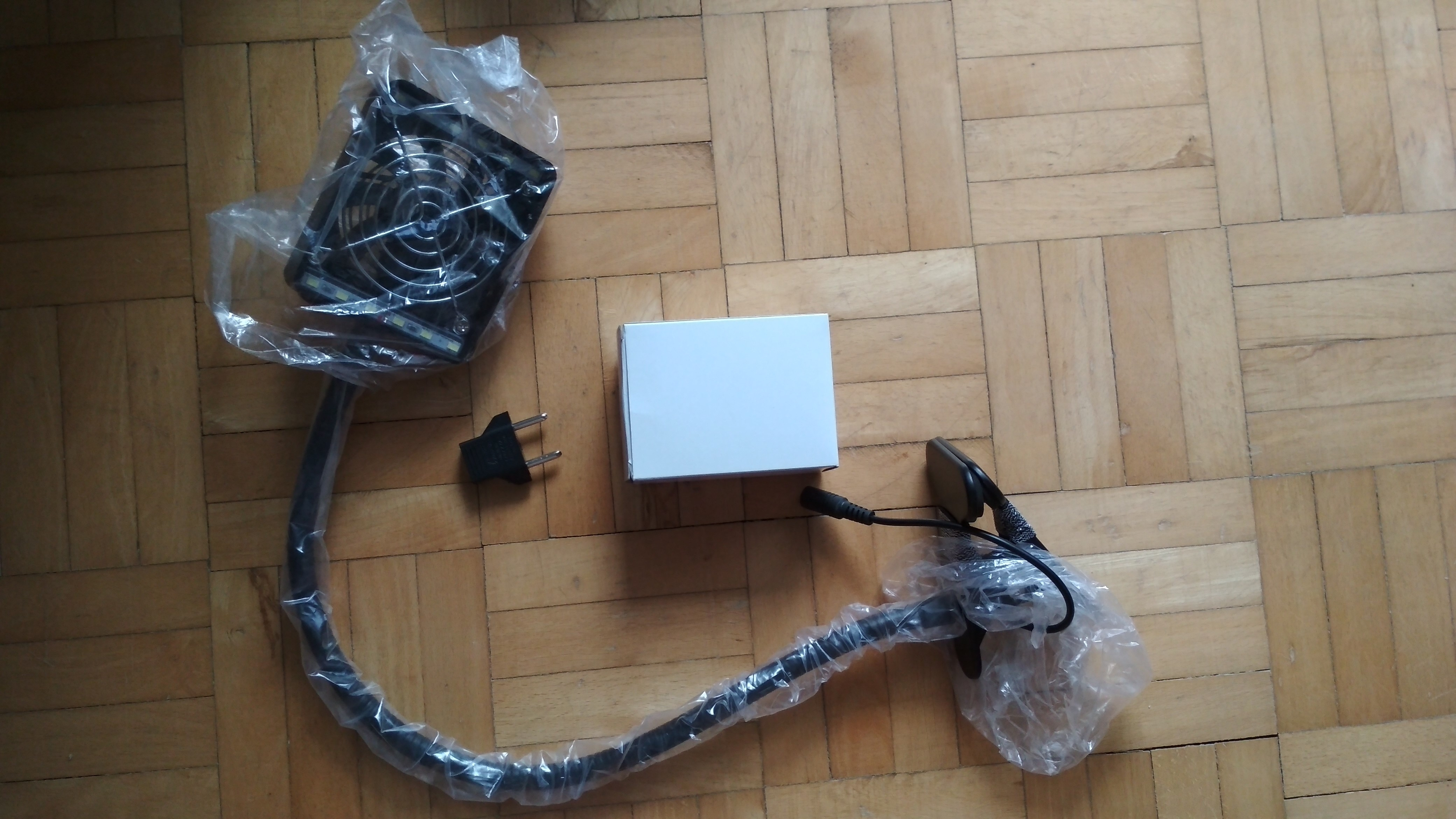

    Sprzęt przyszedł w nieco sfatygowanym kartonowym pudle. Jako gratis dołączona przejściówka do gniazdek europejskich.
    Pochłaniacz oparów lutowniczych z podświetleniem LED Pochłaniacz oparów lutowniczych z podświetleniem LED Pochłaniacz oparów lutowniczych z podświetleniem LED
    Dołączona przejściówka jak widać nie wchodzi idealnie do końca. Zasilacz o parametrach: 12V, 2A. Sam statyw prezentuje się bardzo dobrze. Wentylator można na nim ustawić praktycznie dowolnie.

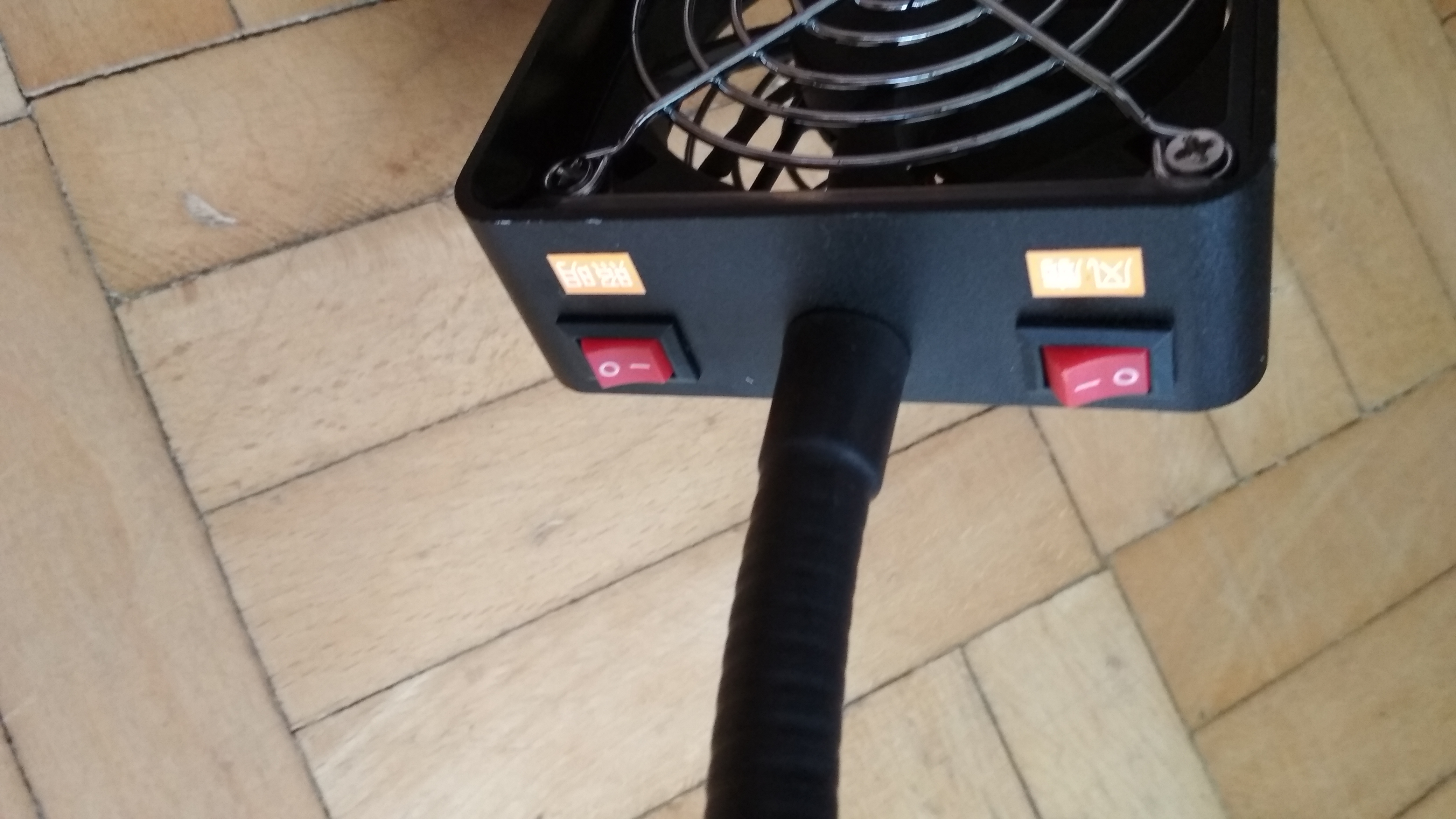

    Z obydwóch stron wentylatora znajdują się grille zabezpieczające, na obudowie zaś dwa wyłączniki. Niestety, jeśli nie znamy chińskiego musimy sprawdzić metodą prób i błędów który załącza podświetlenie a który silnik.:)

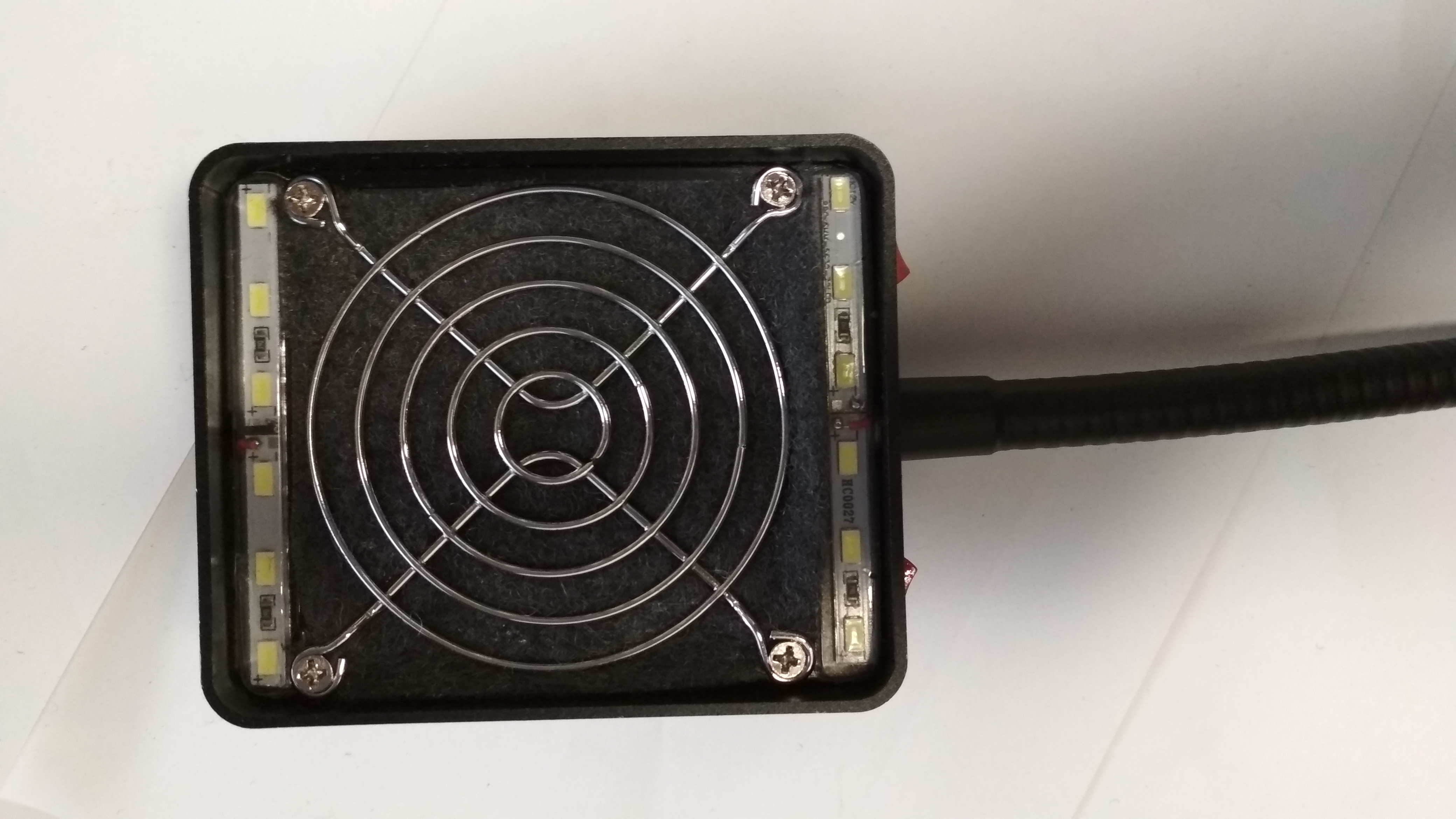

    Na samym silniku nie doszukamy się żadnych oznaczeń. Podświetlenie to dwa paski po 6 LED, barwa zimna.

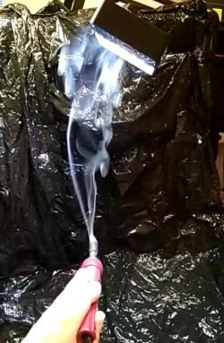

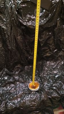

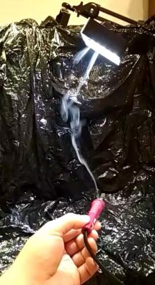

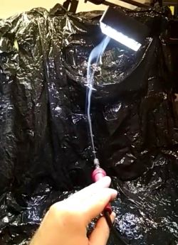

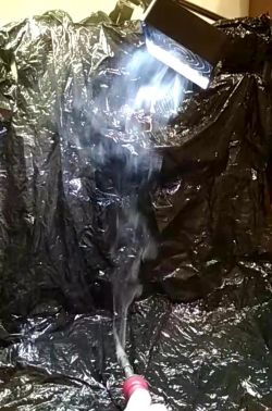

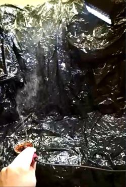

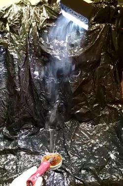

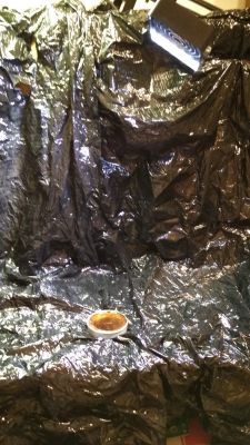

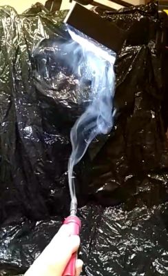

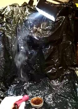

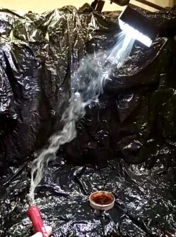

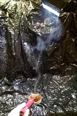

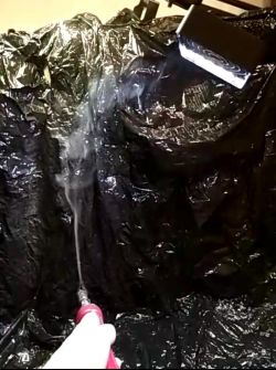

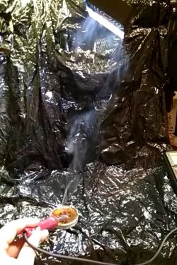

    Teraz najważniejsza. Jak sprzęt radzi sobie z pochłanianiem oparów. Do testów posłużyłem się dymem z kalafonii oddalonej o ok 45cm od wentylatora. Wykonałem mnóstwo prób, z różnych odległości, z filtrem, później bez itd.

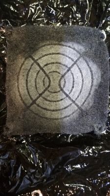

    Mimo zmniejszenia wydajności warto było zastosować filtr. Pokazuje to poniższe zdjęcie.

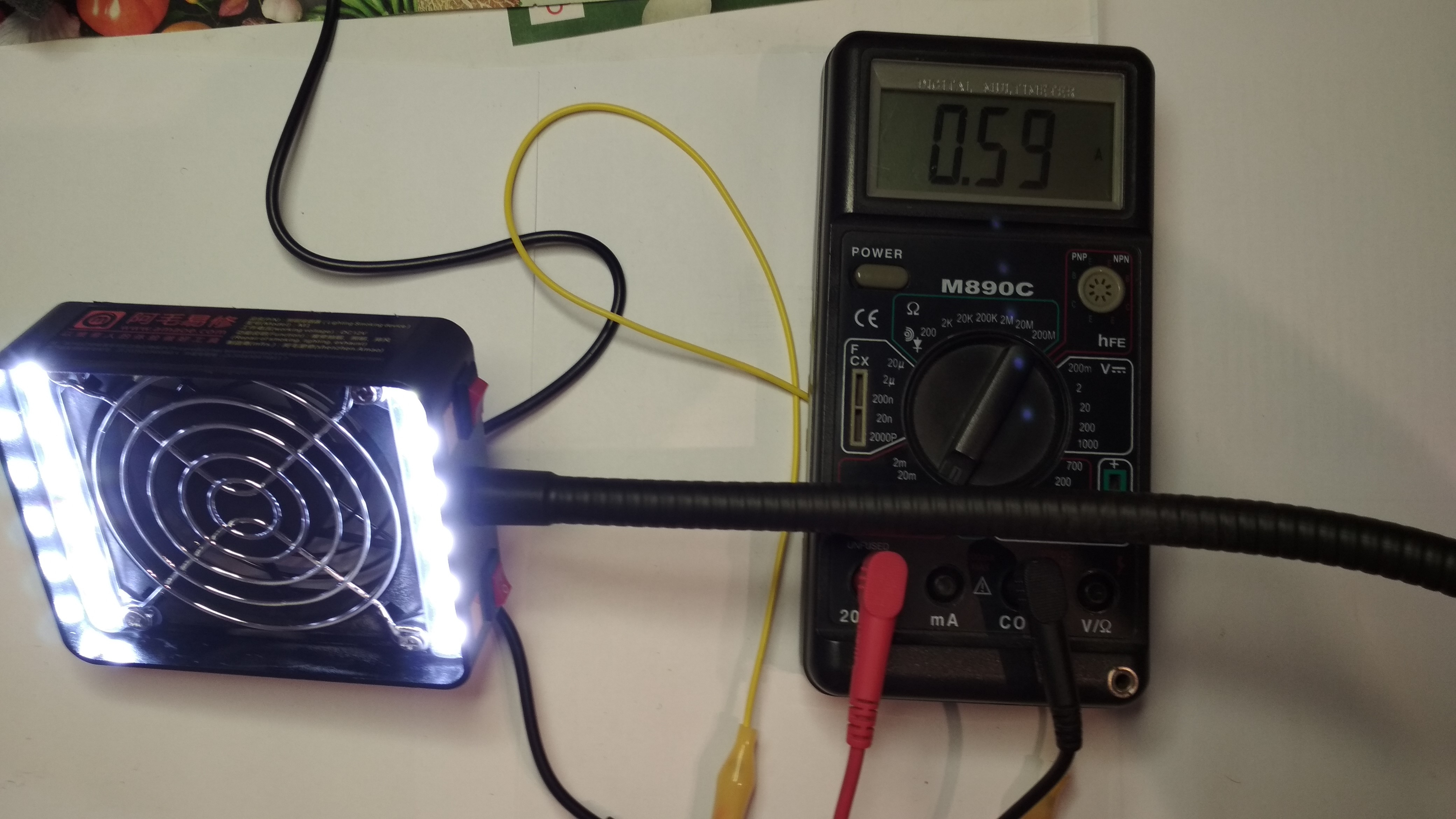

    Na koniec sprawdziłem jeszcze pobór prądu. I tak: Samo podświetlenie - ok 0,24A, sam wentylator ok 0,32A. Widać więc wyraźnie że pobór prądu jest prawie 3 razy większy niż standardowych, komputerowych wentylatorów o takich wymiarach. Załączona całość pobiera ok 600mA, dlaczego producent więc zastosował zasilacz aż 2A?:)
    Na koniec podsumowanie. Moim zdaniem jak wspominałem już, trzeba do tego sprzętu dokupić dodatkowo filtr węglowy (i osłonę, żeby go dobrze zamocować), bez tego nie jest to pochłaniacz:) Jeżeli chodzi o wydajność z już zamontowanym filtrem to nie jest źle jak na tak małe wymiary. Z odległości ok 45cm opary są wciągane, oczywiście jeśli są zbyt kłębiaste to nie wszystkie, no i najlepiej żeby pochłaniacz był umieszczony bezpośrednio nad źródłem dymu. Możliwe jest to dzięki małym wymiarom oraz dobremu ramieniu, które jednak może okazać się zbyt krótkie przy niektórych pracach. Nie wiem czy w tych gabarytach udało by się uzyskać jeszcze większy przepływ powietrza. Podczas testów mocowanie do blatu na klips, mimo mocnej sprężyny nie zbyt dobrze zdało egzamin. Podczas ruszania ramieniem uchwyt się przemieszczał, trzeba by jakoś to wzmocnić. Podświetlenie LED na pewno przydatne, chociaż powinno w pierwszej kolejności zwrócić się uwagę na ustawienie statywu pod kątem odciągu oparów, podświetlenie może nam podświadomie wymuszać ustawienie go pod kątem lepszego doświetlenia.:) Cena to ok 140zł + opłaty celne, uważam że trochę zbyt dużo.
