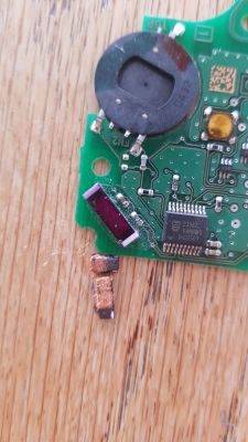

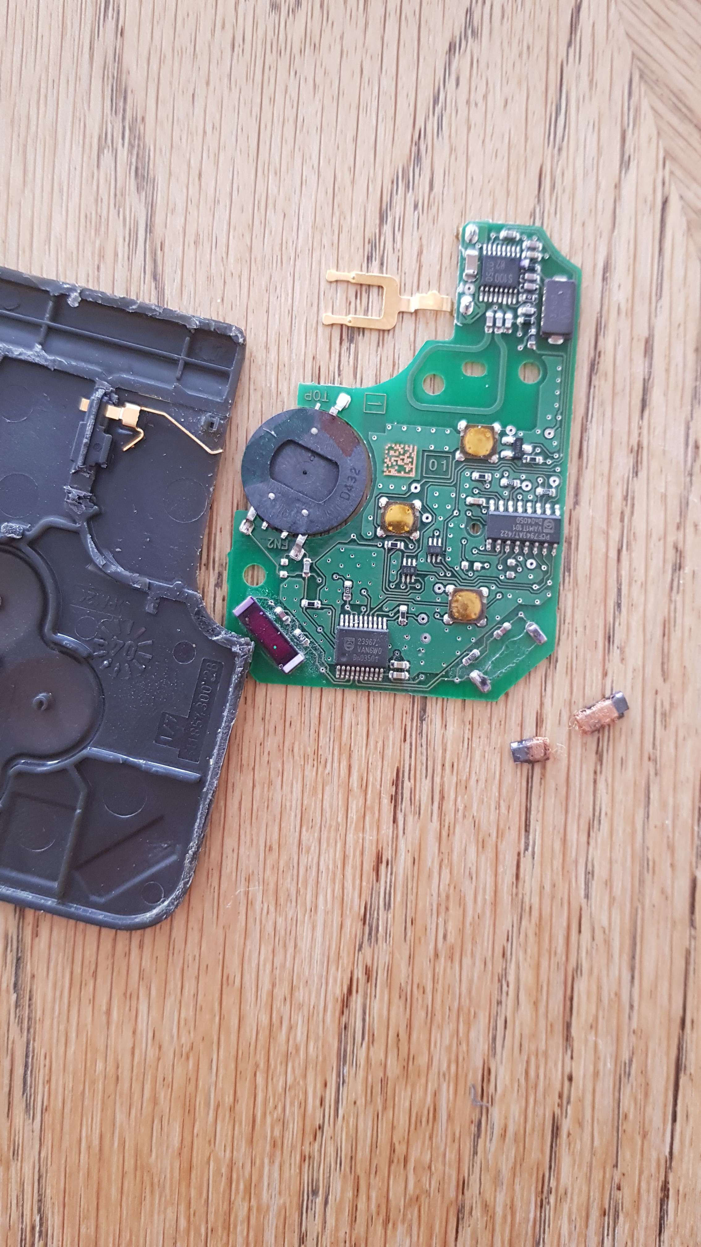

    Cześć.
    Rozebrałem kluczyk od Scenica i jest tam kilka rzeczy do polutowania, natomiast w trakcie otwierania wyleciala mi taka rzecz w kawałkach (na zdjęciu) niema żadnych oznaczeń. Czy jest to kondensator? Jesli tak to o jakich wartościach albo czy ma ktoś jakiś schemat takiego pilota? Jest to wogóle do odratowania? Dzięki i pozdr

    madamsz1
    Poziom 41  
    Wygląda, że uszkodziłeś przy rozbieraniu cewkę anteny.
    coś takiego:
    Czy to kondensator w pilocie Renault Scenic II? Szukam schematu.
    Tylko sprawdź oporność (druga wygląda dobrze) bo były chyba jeszcze 56ohm
