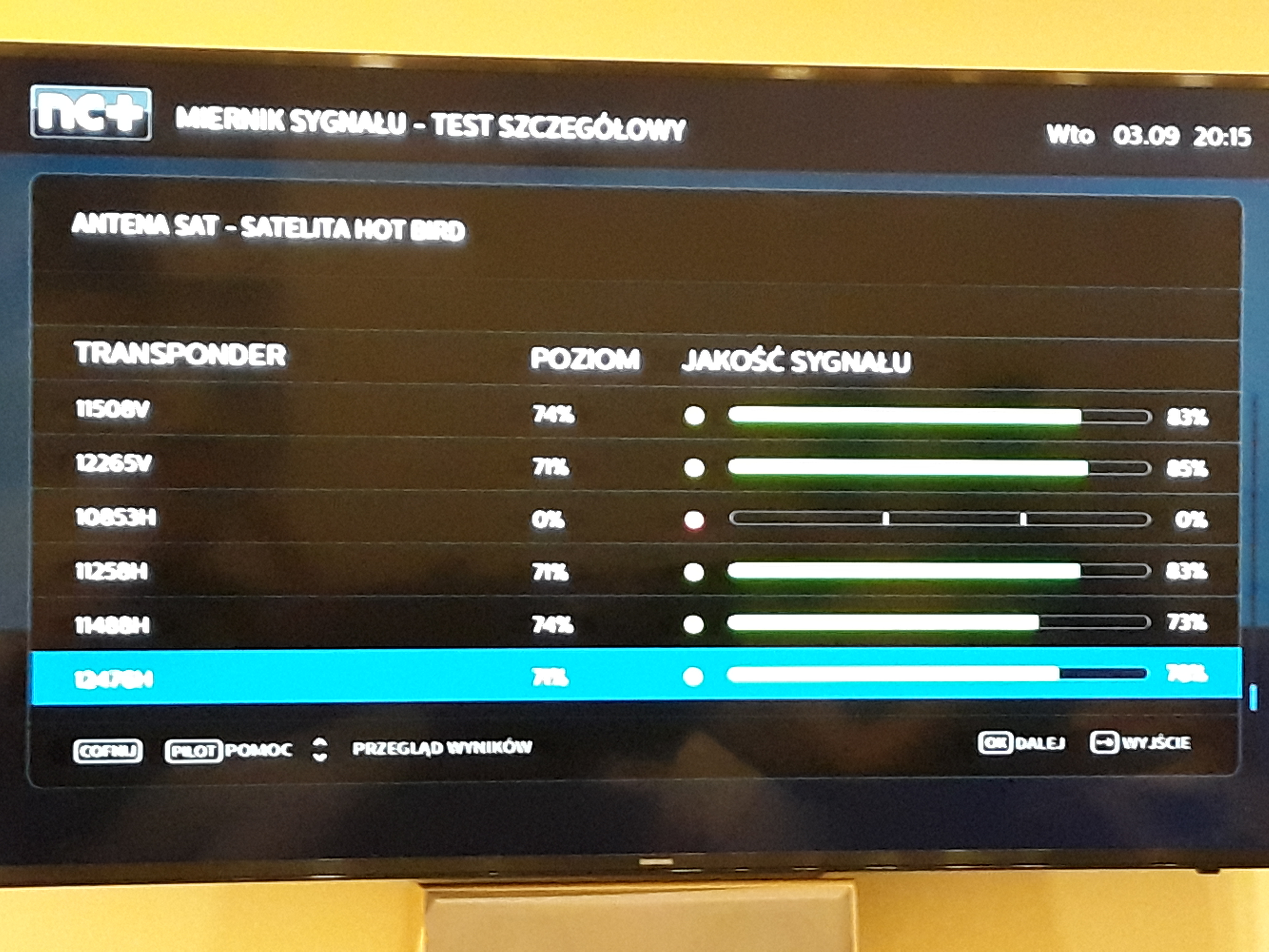

    kol. @_kli_ w łaśnie dziś ustawiałem koledze antene, gdzie instalacja oparta jest na multiswitchu.
    Troszkę na łatwiznę poszedłem, bo czasu było mało i ustawiałem na tp 11508V, gdzie jest TVN. Uzyskałem poziom sygnału 86% i jakość sygnału na poziomie 89%.
    Okazało się, że kolegi karta nie ma aktualnych kluczy, ale TVP Info działa, więc reszta powinna również.

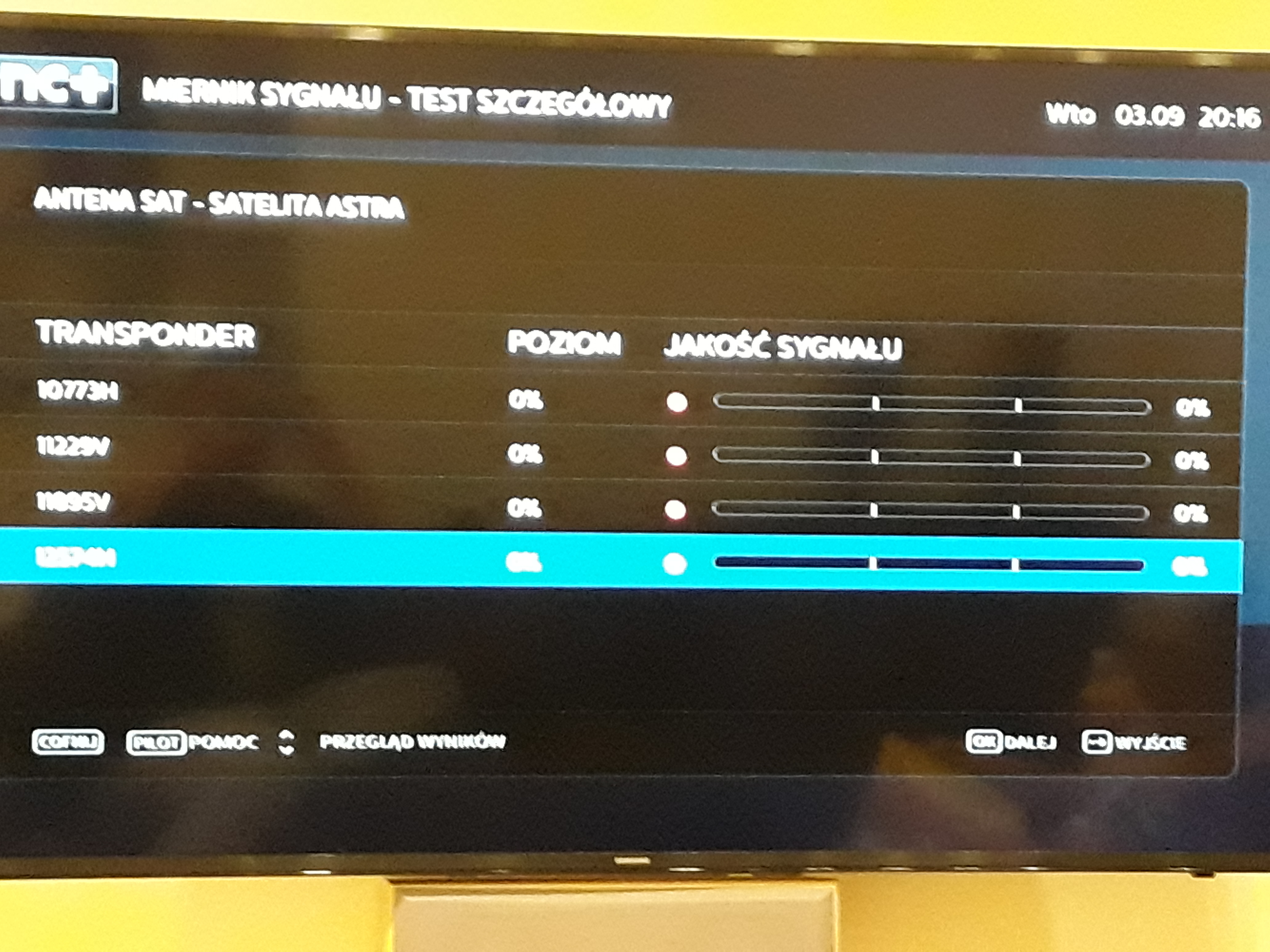

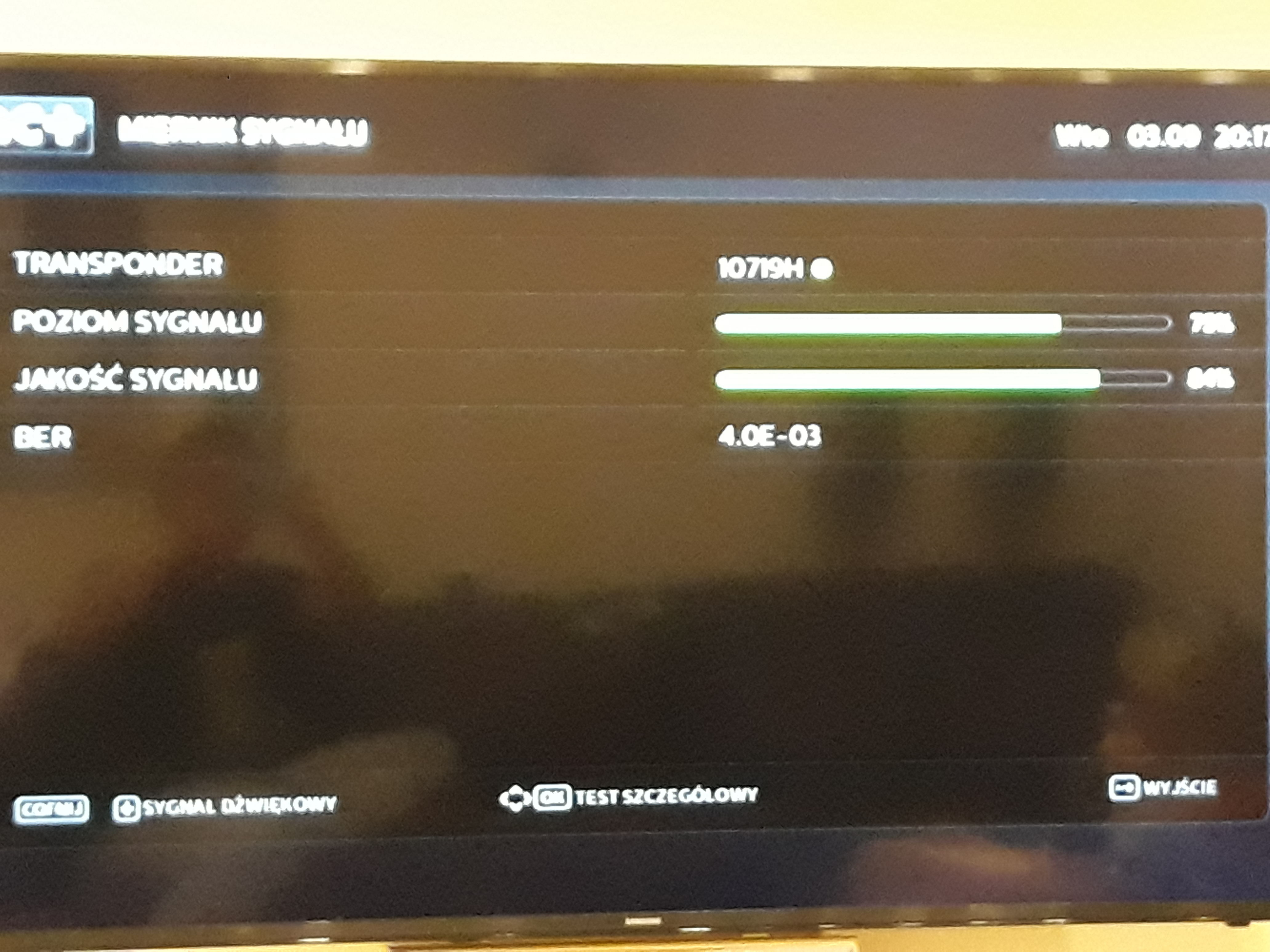

    Jednak, gdy w dekoderze wszedłem w miernik sygnału i dalej w testowanie szczegółowe wyrzuciło mi na kilku TP 0%. Teraz sprawdzałem u siebie i też tak mam.
    Poniższe zdjęcia są z ustawienia mojej anteny (muszę poprawić ustawienie), nie kolegi.
    Czy tak ma być, czy jest coś nie tak? Chociaż mam pełen pakiet NC+ i wszystko działa.
    Jest OK. Na drugiej fotce brak jest sygnału na 10853H, bo w tej chwili na tym tp. nie ma żadnej emisji. Na trzeciej fotce masz transpondery Astry. Nie masz zeza na Astrę - nie ma sygnału. W takiej sytuacji w ustawieniach anteny powinieneś mieć konfigurację "Bez DiSEqC". Dekoder nie będzie wówczas pobierał listy dla Astry i nie będzie testował sygnału dla tego satelity.
