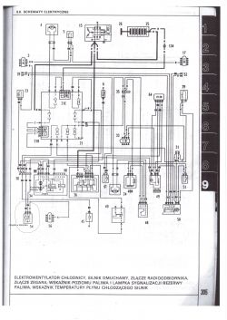

    Potrzebuję schematu elektrycznego wraz z opisem elementów. Znalazłem w necie jeden ale brak na nim opisów. Potrzebuję informację jak dokładnie prowadzony jest kabelek od stacyjki do rozrusznika /bendix/ oraz jak podłączony jest czujnik temperatury do zegarów /zegar z wychył owym wskaźnikiem.
    Znalazłem taki schemat ale brak na nim opisów poszczególnych elementów nie ma też podłączenia do stacyjki rozrusznika. cinqecento - Potrzebny schemat elektryczny z opisem do CC 700 z Weberem

    To kartka z instrukcji sam naprawiam CC. Ściągnij i masz na innych stronach opis co gdzie przebiega.
    W tym przypadku czujnik temperatury jest pod nr 6 i przewodem VB (verde-bianco) czyli kolorem zielono-białym przesyła sygnał na wskaźnik temperatury (34 pin nr 1 złącza C w liczniku)

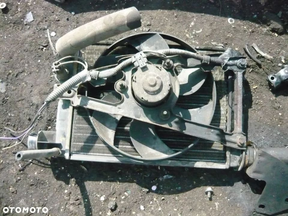

    Dzięki za odpowiedź, częściowo juz jestem w domu. Jeszcze dwa pytania jak podłączona jest stacyjka do bendixa rozrusznika, to jest jednolity kabelek czy jest gdzieś łączony itp? Drugie pytanie to Podłączenie wentylatora chłodnicy. Kabelek z wentylatora chłodnicy idzie do bezpiecznika numer 3 w skrzynce bezpieczników, tu chciałbym się dowiedzieć którędy powinien być prowadzony w komorze silnika. Po prawej stronie za akumulatorem gdzieś po podłożnicy? czy z przodu po pasie przednim?

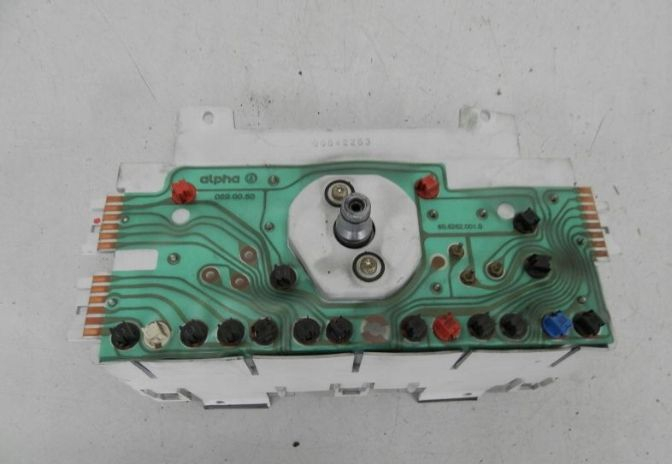

    Jeszcze jedna kwestia które to jest złącze C wskaźnika? zdjęcie z netu bo jeszcze tak daleko nie dotarłem z grzebaniem. Auta z Aisanem miały wychyłowe wskaźniki temperatury? który czujnik odpowiadał za odczyt temperatury. Obecnie jest tam weber.

    Wg ścieżek złącze to jest po lewej u góry (z czerwoną kropką) pin pierwszy u góry. Ta ścieżka prowadzi do wskaźnika temperatury i jest to pojedyncza ścieżka - nie rozdziela się na inne więc jest to sygnał z czujnika
    Wg schematów które przeglądam przewód koloru czerwonego(cienki) prowadzi od stacyjki (zacisk 50) do bendixa rozrusznika i nie ma połączenia z innymi obwodami. Możesz mieć założone jakieś odcięcie odpalania (rozłączające ten obwód) ale fabrycznie jest to połączenie tylko stacyjka-automat rozrusznika
    Przewód do wentylatora chłodnicy to zapewne wiązka dwuprzewodowa - masa kluczująca z czujnika w chłodnicy i plus z bezpiecznika nr 3 (po przekaźniku) więc zobacz którędy jest poprowadzony przewód od czujnika w chłodnicy. On biegnie bezpośrednio do wentylatora wraz z drugim przewodem plus

    Znalazłem zdjęcie chłodnicy od strony silnika. Wygląda ze oryginalna wiązka powinna iść gdzieś w stronę podłużnicy prawej. Widze że do czujnika idą dwa kable jeden to zapewne masa połączona z punktem masowym po prawej stronie i z masą wentylatora i wychodzący w wiazce do drugiego punktu masowego. A drugi to przewód masowy do wiatraka po przełączeniu sie czujnika pod wpływem temperatury. cinqecento - Potrzebny schemat elektryczny z opisem do CC 700 z Weberem
