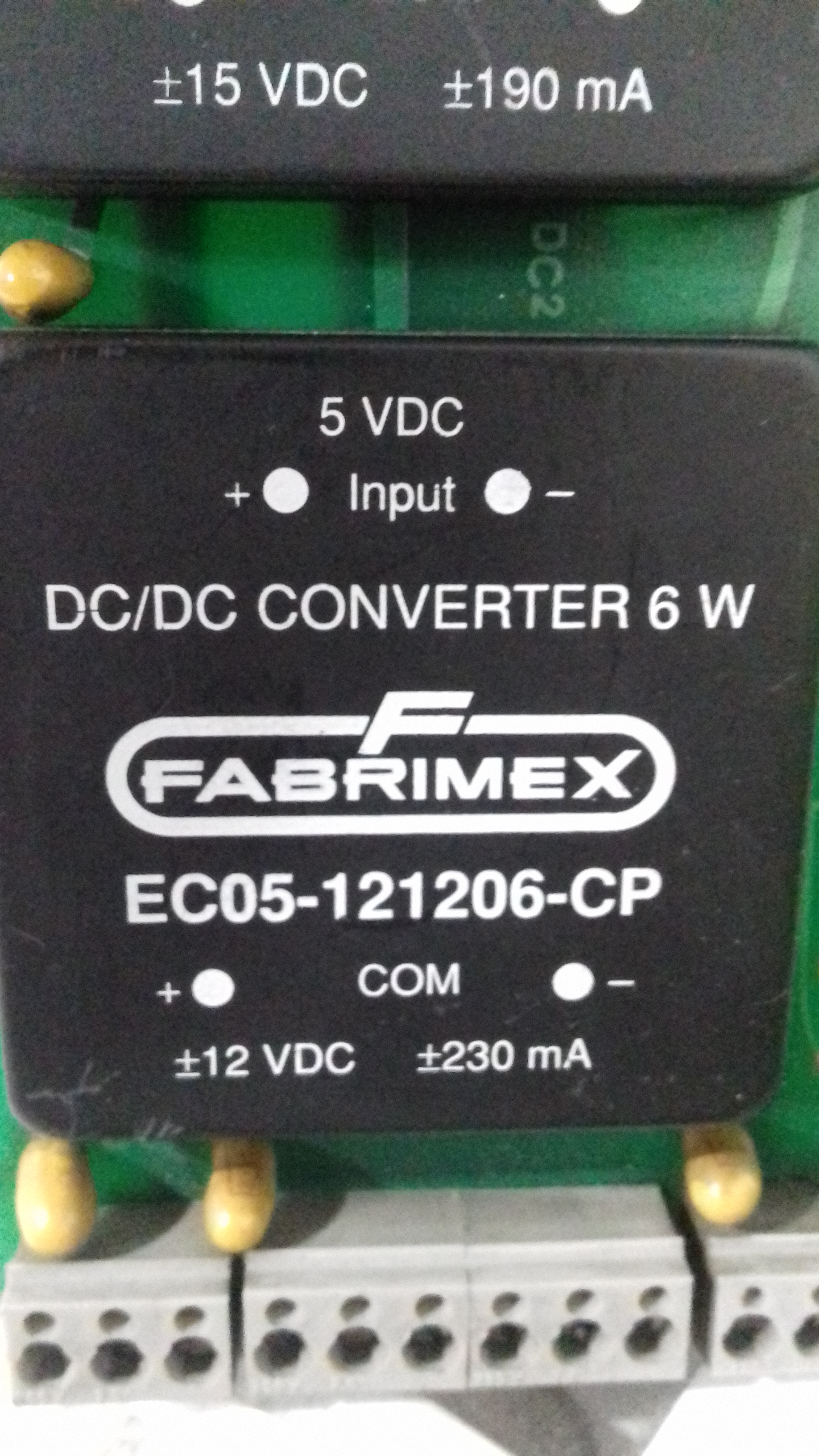

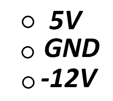

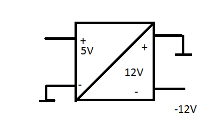

Jak w temacie potrzebuję przetwornicy która z 5V zrobi mi ujemne 12V - dodatniego 12V nie potrzebuję.
Chciałbym najlepiej nabyc gotowy moduł, przetwornica nie musi generowac dużego prądu potrzeba kilkadziesiąt mA.
Mam moduł odtwarzacza video i tam właśnie są takie napięcia zasilania
Jak podłączę samą piątkę to jest obraz ale nie ma dźwięku podejrzewam że na płycie jest układ audio zasilany symetrycznym napięciem.
Proszę o wskazówki jak zbudowac lub gdzie kupic gotową taką przetwornicę, znalazłem kilka ale z tego co wiem to dają symetryczne i musze równo obciązyc zarówno stronę dodatnią jak ujemną.
