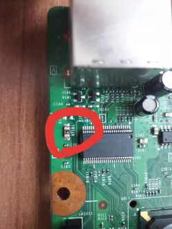

    Bardzo bym prosił o pomoc w identyfikacji elementu na płycie głównej XBOXA 360 Fat (Xenon) wydaje mi się że to może być bezpiecznik polimerowy smd ale nie mam 100% pewności A przeszukałem naprawdę wiele stron ale żadna nie odpowiedziała na moje pytanie.
    Identyfikacja (bezpiecznika??) Na płycie głównej xbox 360 Identyfikacja (bezpiecznika??) Na płycie głównej xbox 360
    Przepraszam jeżeli zły temat.
    Dziękuję za odpowiedzi i Pozdrawiam :)

    Cześć, zakładam że nie działa Ci połączenie LAN :)
    Jeśli tak, to do wymiany scalak obok :)

    Nie nawet jej jeszcze nie odpalałem ponieważ nie miałem zasilacza A gdy rozbierałem konsolę to w tym miejscu na około tego elementu była czarna sadza jak by się coś zjarało dlatego wylutowałem element i odpuściłem miejsce.
    SQ9MEM napisał:
    Zajrzyj tu: https://www.elektroda.pl/rtvforum/topic2548500.html#12198039 . Ze schematu wynika, że RT1B1 to termistor.
    Faktycznie na schemacie z tego wynika tylko teraz jakie ma on mieć parametry. Z tego co pamiętam to była na nim cyfra 9

    Jestem w trakcie poszukiwań takiego elementu
