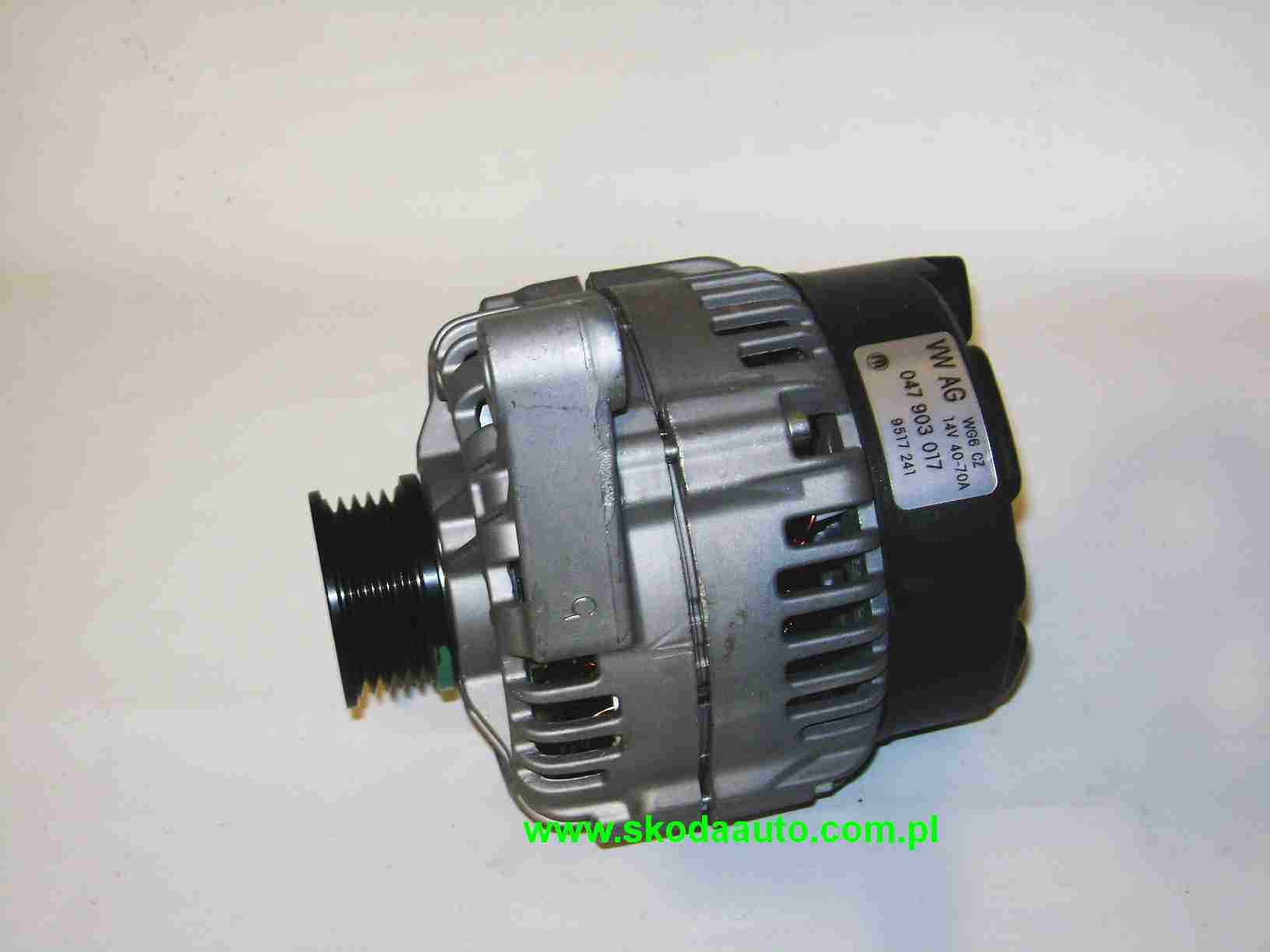

#1 18150368 04 Wrz 2019 00:11 Pattrick95 Pattrick95 Poziom 2 #1 18150368 04 Wrz 2019 00:11 Witam Wszystkich Czy może kogoś się orientuje jakie szczotki należy kupić do tego Alternatora ? A może lepiej cały szczotkotrzymacz ? Z góry dziękuję za odpowiedzi Pozdrawiam .
#2 18150468 04 Wrz 2019 07:33 ArturAVS ArturAVS Moderator Pomocny post? (0) #2 18150468 04 Wrz 2019 07:33 Pattrick95 napisał: A może lepiej cały szczotkotrzymacz ? To nie tylko szczotkotrzymacz, ale i regulator napięcia. Wymieniaj cały. Zdrowia Szczęścia i Słodyczy, Artur z Dzillą dla Was Życzy... Promuję tematy: 04.02.2024 Prosty sterownik MIG-MAG, historia pewnej spawarki 24.12.2023 Modyfikacja czujnika PIR, niby proste 22.12.2023 Życzenia Świąteczne dla forum 12.12.2023 Gadżet jakich mało, świecidełko na biurko - analizator widma z funkcją zegara na wyświetlaczu VFD

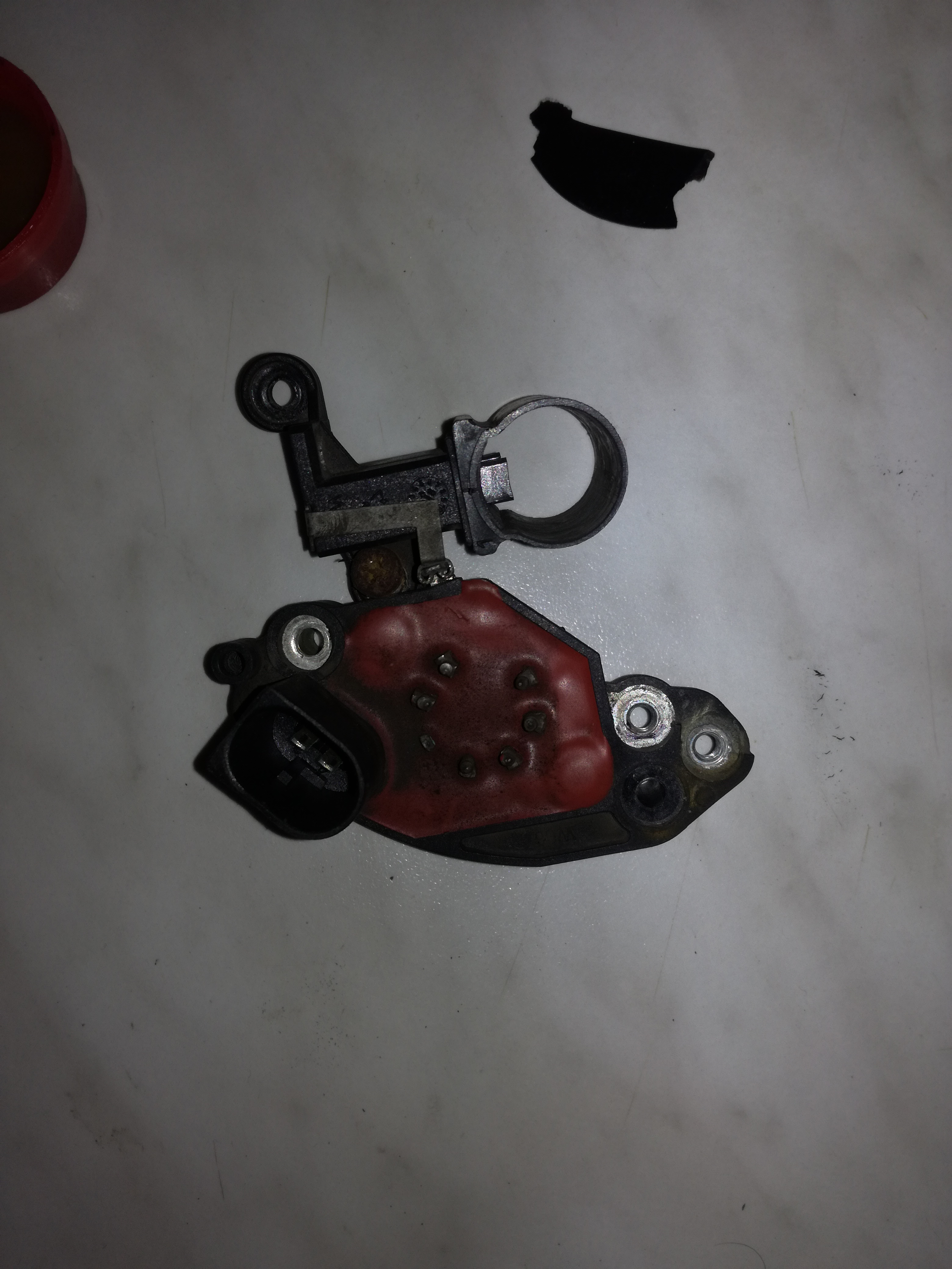

#3 18150514 04 Wrz 2019 08:22 Pattrick95 Pattrick95 Poziom 2 Autor tematu Pomocny post? (0) #3 18150514 04 Wrz 2019 08:22 A można go zastąpić np z Boscha bo u mnie jeszcze orginalny , szukam i znaleźć nie mogę ... mógłby ktoś podlinkować
Pomocny post #4 18150885 04 Wrz 2019 12:47 ArturAVS ArturAVS Moderator Pomocny post? (+1) Pomocny post #4 18150885 04 Wrz 2019 12:47 Pattrick95 napisał: bo u mnie jeszcze orginalny Pokaż ten oryginał. Zdrowia Szczęścia i Słodyczy, Artur z Dzillą dla Was Życzy... Promuję tematy: 04.02.2024 Prosty sterownik MIG-MAG, historia pewnej spawarki 24.12.2023 Modyfikacja czujnika PIR, niby proste 22.12.2023 Życzenia Świąteczne dla forum 12.12.2023 Gadżet jakich mało, świecidełko na biurko - analizator widma z funkcją zegara na wyświetlaczu VFD
#5 18150920 04 Wrz 2019 13:17 Pattrick95 Pattrick95 Poziom 2 Autor tematu Pomocny post? (0) #5 18150920 04 Wrz 2019 13:17 https://obrazki.elektroda.pl/9606893700_1567595569.jpg Dodano po 3 [minuty]:https://obrazki.elektroda.pl/7292880400_1567595845.jpg
Pomocny post #6 18151683 04 Wrz 2019 20:23 decybel91 decybel91 Poziom 42 Pomocny post? (+4) Pomocny post #6 18151683 04 Wrz 2019 20:23 Svx7 lub bx213.
#7 18152370 05 Wrz 2019 10:18 Pattrick95 Pattrick95 Poziom 2 Autor tematu Pomocny post? (+1) #7 18152370 05 Wrz 2019 10:18 Kupiłem same szczotki 4x6x17,5
