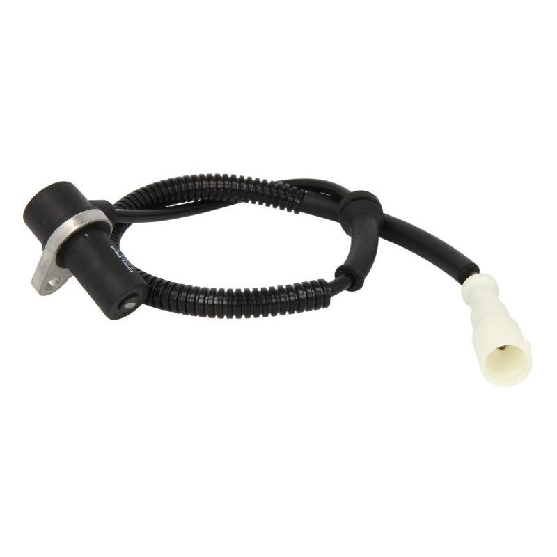

    Witam, wymieniłem czujnik abs w lagunie II. Podczas odczytu pomiarów, czujnik wskazuje cały czas 0. Czujnik jest sprawny, ponieważ sprawdzałem go w innym kole. Problem może być w blaszce która mocuje czujnik przy kole. Jest zerwana. Próbowałem trzymać czujnik przy pierscieniu magnetycznym i poruszac kołem, ale prędkość nadal pokazuje 0. W czym może być problem? Mocowanie powoduje problem czy pierscień? Pomiary wykonywałem programem ddt2000

    Mocowanie raczej nie, zostaje pierścień lub kabel od czujnika do sterownika.
    Ale masę miał ? I odległość stała i prawidłowa ?

    Ciężko powiedzieć czy odległość prawidłowa bo jest uszkodzona blaszka trzymająca czujnik. Jaka powinna być odległość?
    Czy ta blaszka pełni funkcję masy?
    Jeżeli chodzi o gniazdo to myślę, że jest prawidłowe, bo po odłączeniu, prędkość jaką pokazuje ddt2000 to 655km/h
    Sprawdź na drugim kole ;-)
    No raczej.

    Nie wydaje mi się że tak jest. Do czujników ABS i nie tylko jeżeli są potrzebne to zasilania,masy i sygnały są "doprowadzane" i "odprowadzane" przewodem.

    Przy jednym przewodzie też ?
    Renault Laguna 2 - Czujnik abs nie pokazuje prędkości
    Zastanawia mnie, to metalowe mocowanie.

    Problem tkwił w łożysku. Łożysko które kupiłem i wcisnąłem w piastę miało inny wymiar pierścienia mocującego czujnik abs niż seryjne co spowodowało uszkodzenie pierścienia magnetycznego znajdującego się na łożysku. Czujnik abs działał. Żadne blaszki nie są potrzebne i nie pełnią funkcji masy. Kupiłem droższe łożysko niemieckiej firmy, które miało być lepszej jakości, a okazało się, że nawet wymiary się nie zgadzają. Jednak droższe nie znaczy lepsze
