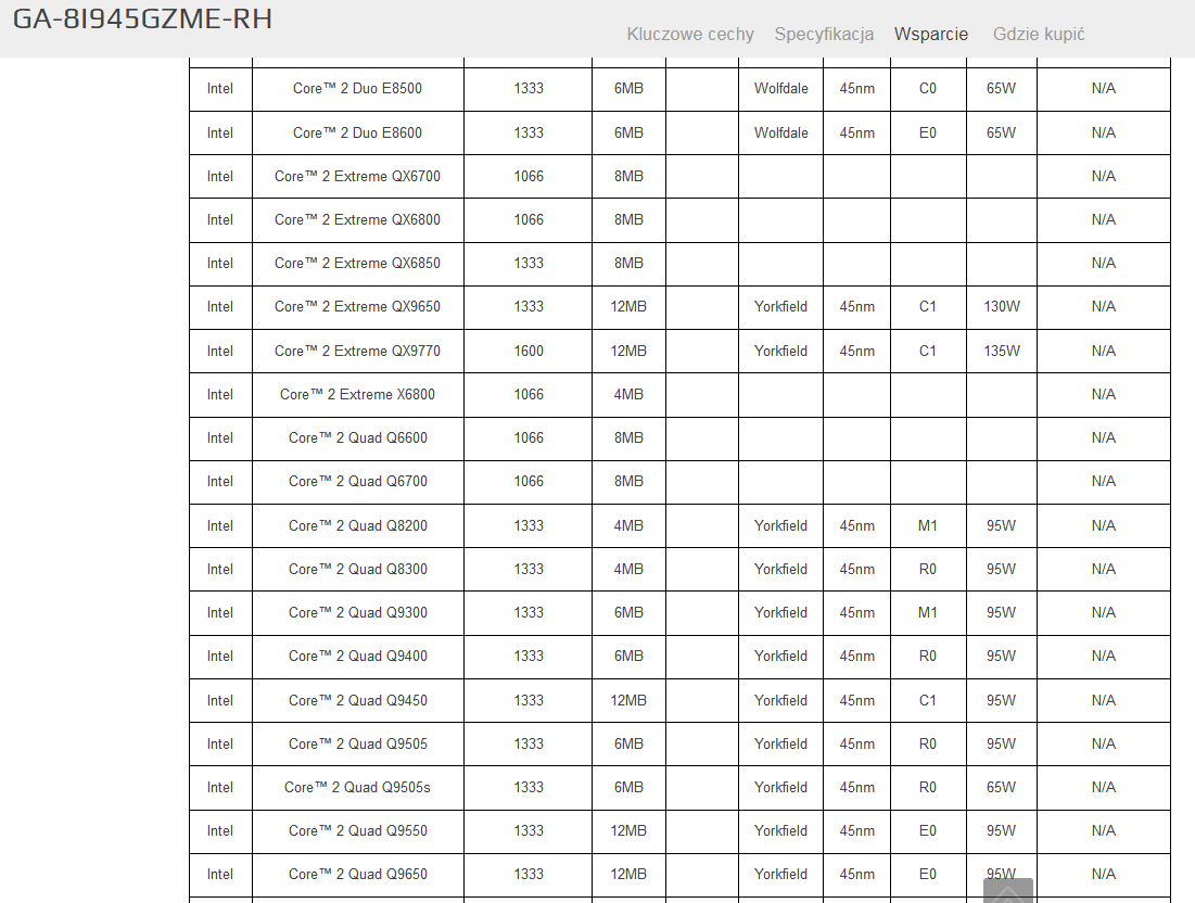

    Witam. Mam otóż problem z wymianą procesora Intel(R) Core(TM)2Duo CPU E4500 2.20GHz na Intel(R) Core(TM)2Duo Quad Q8200 2.33GHz. Konkretnie przy próbie włączenia komputera z "nowym procesorem" prawdopodobnie Bios nie chce się załadować (chłodzenie działa). Przy włożeniu z powrotem starego procesora, komputer działa normalnie. Nie mam pojęcia co w tej sytuacji zrobić, gdyż moja wiedza na temat komputerów nie jest na wysokim poziomie.
    Oto specyfikacja komputera:
    Procesor(obecnie): Intel(R) Core(TM)2Duo CPU E4500 2.20GHz
    RAM: 3 GB DDR2
    Płyta główna: ga-81945gzme-rh
    Karta graficzna: geforce 650ti boost
    Wersja Biosu: F10
    Dysk twardy: 1 TB
    System operacyjny: windows 7 professional 64x
    Zasilacz: Chieftec CTG-500-80P 500W
    Z góry dziękuje za pomoc :wink:

    Płyta ta nie obsługuje procesorów Core 2 Quad (chipset 945).

    Na stronie producenta płyty pisało że obsługuje, no ale cóż aż tak mi nie zależy na nowym procku
    Mój błąd, przepraszam za zamieszanie

    Czyżby? Gdzie tak było napisane, bo ja we wszystkich miejscach na stronie producenta widzę, że nie są obsługiwane (N/A oznacza nieobsługiwany).
