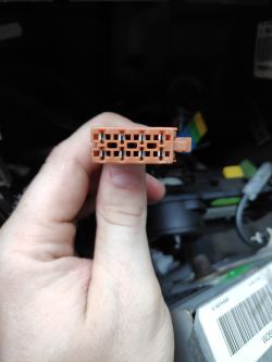

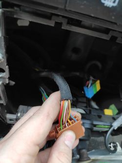

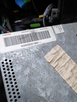

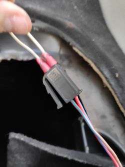

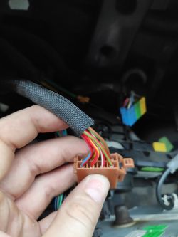

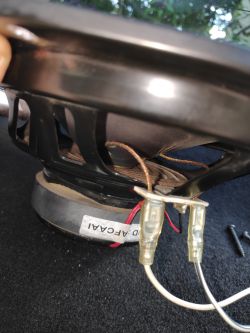

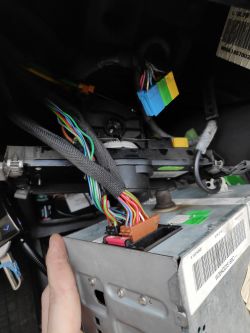

    posiadam w swoim samochodzie komplet głośników, bodajże te z tyłu są dołączone do całego zestawu oddzielnie o czym mogą świadczyć dziury zrobione specjalnie na te głośniki.
    Problem tkwi w lewym tylnym głośniku, który gdy kupiłem samochód działał bez zarzutu. Z biegiem czasu zaczął się wyłączać sam z siebie, a aktualnie włącza się tylko czasami. Z prawej strony nie mam tego problemu. Gdy zamieniłem głośniki miejscami sytuacja się nie zmieniła, ten z lewej dalej nie odbierał. Bezpiecznik jest w porządku.
    Liczę na to że ktoś będzie mógł mi w tym pomóc
    Kilka zdjęć:

    Na jakiej podstawie kolega stwierdził że lewy głośnik działa ? Czym to kolega zmierzył ?
    Jaki bezpiecznik ?
    Bezpiecznik jest po to by urządzenie od strony zasilania nie "spaliło" Ci samochodu.
    - proszę zmierzyć omomierzem lewy głośnik podłączając się pod same zaciski głośnika, może te nie fabryczne konektorki nie łączą lub cewka w głośniku ma przerwę i raz gra , a raz nie.

    Napisałem, że przerzucałem głośnik z lewej strony na prawą i tam działał normalnie

    Co to znaczy felerne ? Ogólnie to od czasu do czasu głośnik się załącza, albo wydaje z siebie trzaski.

    No to drugie pytanie, jak wymienić to radio ?
