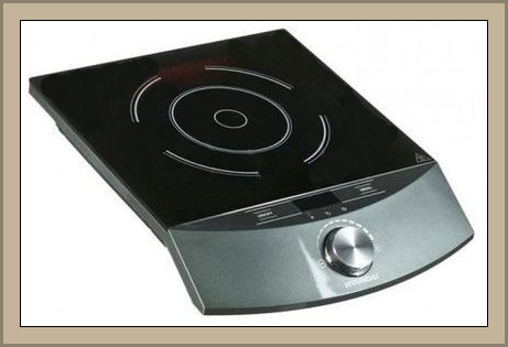

Witam wszystkich.
Posiadam kuchenkę indukcyjną Hyundai IND133. Kuchenka nie włączała się w ogóle. Wymieniłem więc termik, ale podczas mierzenia okazało się, że i termistor jest uszkodzony (żadnej wartości na mierniku). Kupiłem więc inny termistor NTC (nie szklany, jak oryginał) o wartości 100kΩ, ale teraz kuchenka nie wyłącza się.
Próby z dokładaniem rezystorów równolegle do termistora tez nic nie dają, poza jednym (47kΩ), którego gdy dołożę i ustawię temp. na 60 stopni, kuchenka wyłącza się gdy woda ma ok. 75 stopni. Ale gdy kuchenkę ustawię na 80 lub 100 stopni, nie wyłącza się już wcale.
Stąd moje pytanie - czy ktoś wie, jaką oryginalną wartość miał termistor NTC w tej kuchence, ewentualnie w IND233 bo to praktycznie to samo (różnica to tylko liczba pól)?
