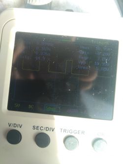

    Mam problem z samochodem Volvo V50 2.0D 136KM, rok 2008.
    Przed wymianą auto chodziło idealnie. Po wymianie rozrządu (zrobionej na blokadach) auto nie pali, rozrusznik kręci, a auto się w ogóle nie odzywa. Pojawia się jedyny błąd (P0341) o tym, że sygnał z czujnika wałka rozrządu jest "nierzeczywisty". Po skasowaniu błędu i ponownym kręceniu - błąd wraca. Innym błędem jest brak komunikacji ze wspomaganiem kierownicy, występujący w module Immobiliser, jednak nie sądzę że jest to powiązane.
    Wymieniłem czujniki wałka rozrządu i wału korbowego na nowe - wciąż bez zmian.
    Sprawdziłem oscyloskopem przebieg na przewodzie sygnałowym czujnika wał. rozrz. względem masy i wygląda chyba OK (strome zbocza).
    Napięcie we wtyczce wynosi 4.98V, więc jest prawidłowe.
    Co robić w tej sytuacji? Skończyły mi się wszelkie pomysły :(
    Przepraszam za słabą jakość zdjęć.
    Przebieg przy kręceniu:
    Volvo V50 2.0D 136KM - nie odpala, nierzeczywisty sygnał z czujnika wałka, P0341

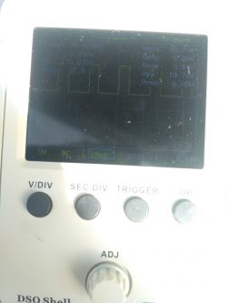

    Przebieg przy odpalaniu "z plaka":

    Temat rozwiązany, pomogła zmiana tarczki magnetycznej na wale korbowym na nową. Odpalił od razu.
    Na starej tarczce przebieg na oscyloskopie w dziwny sposób zmieniał swoją częstotliwość przy stałych obrotach. Na końcu też w programie diagnostycznym obroty skakały - raz pokazywało kilkaset/min, a raz zero. Dobrze to było widać na wykresie.
    Dziwna sprawa, bo nie pokazywało błędu sygnału z czujnika wału korbowego, lecz tylko wałka rozrządu (P0341) - a ten był dobry. Widocznie tutaj sygnał z czujnika wału korbowego nie jest analizowany - a tylko ECU sprawdza czy jest (bo po odpięciu pokazało błąd) i służy za sygnał odniesienia dla sygnału z wałka rozrządu. A skoro sygnał referencyjny jest zły, to sygnał wałka rozrządu dla ECU też jest zły, stąd wyskoczył błąd i nie dało się go odpalić.
