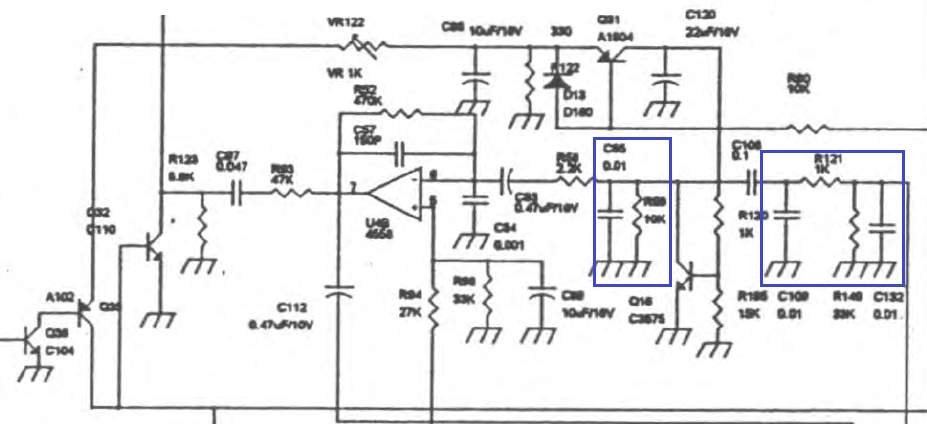

    Te radia tak mają. Wyrwij oznaczone elementy przedwzmacniacza.
    Jak poprawić modulację w Lafayette Ermes PRO? Test z Syrio ML-145.

    Ok. 30% poprawy bedzie. Kondensatory tłumią wysokie tony.
  • #9 18155486
    Hektar Zahler
    Poziom 34  
    Taką krople cyny wstawiamy jako zworke.

    gumisie
    Trzeba było tak od razu :wink: a nie:

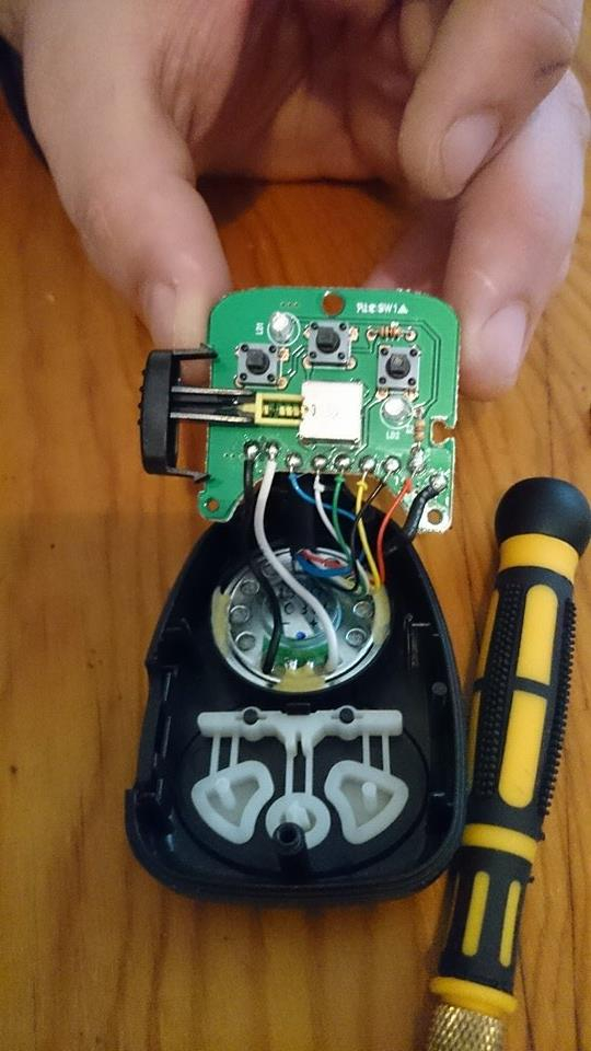

    Rezystory i kondensatory zmieszczą się w gruszce, problem jednak, że ta gruszka jest z wkładką dynamiczną podłączoną 6 przewodami z których każdy jest wykorzystany a sterowanie jest przyłożeniem masy i nie ma w niej zasilania a mikrofon pojemnościowy wymaga zasilania, które powinno się doprowadzić dodatkowo. (to jest kłopot, brak miejsca w kablu chyba, że zrezygnuje np. z przełączania kanałów).
    Parametry które wam napisałem znajdowały się na oryginalnej wkładce w gruszce.
    Przykładowe zdjęcie z forum
    Z tego co pamiętam każda wkładka słuchawkowa lepiej lub gorzej pracuje jako mikrofonowa.
    Tę którą znalazłem ma 150ohm czyli tyle ile oryginalna zatem powinna lepiej lub gorzej działać, warto chyba spróbować zanim się przerobi mikrofon i zmodyfikuje pół radia.
    Dodatkowo opis na oryginalnej wskazuje, że to raczej była słuchawkowa skoro podaną miała moc.
    Zatem tak jak napisałem jutro podmienię, posprawdzam i napisze czy poprawa, pogorszenie lub bez zmian.
    Potem może doradzicie czy zamienić na pojemnościowy czy rozpocząć grzebanie w radyjku.
    Chciałbym na początek wyeliminować przyczynę mikrofonu a jak pisałem nikt od ręki nie posiada gruszki do Lafayette aby podmienić i załatwić temat sprawdzenia gruszki od reki.
    Ech, szkoda że tego zdjęcia wcześniej nie dałeś. Toż to najzwyklejszy głośnik mylarowy(chodzi o materiał membrany).

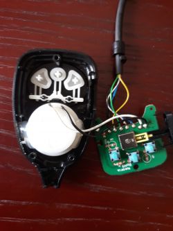

    Nowa wkładka zamontowana:
    Jak poprawić modulację w Lafayette Ermes PRO? Test z Syrio ML-145. Jak poprawić modulację w Lafayette Ermes PRO? Test z Syrio ML-145.
    Testy obok domu przeprowadzone.
    Opinie w 90% - słychać mnie dobrze i wyraźnie. :D
    ok. 10% - że trochę ciszej niż innych. Ale to albo widzimisię odpowiadających albo takie to radio już jest.
    Jutro jadę w trasę zatem sprawdzę dokładniej. - zamieszczę wyniki testu.
