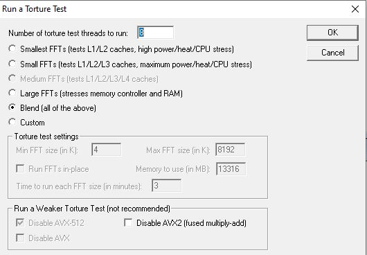

    Które opcje w prime95 zaznaczyć żeby przetestować OC? i mniej więcej ile czasu to robić?
    Tak jak na obrazku to mam standardowo ustawione po zainstalowaniu.

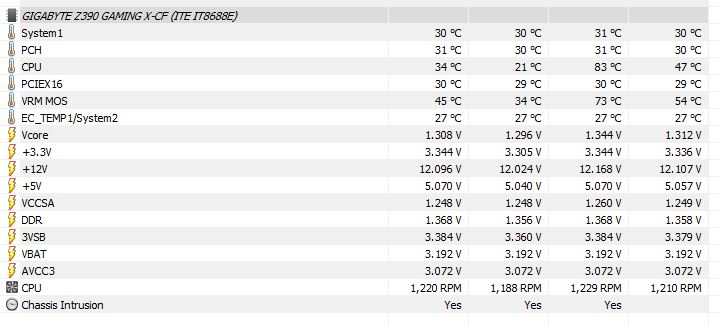

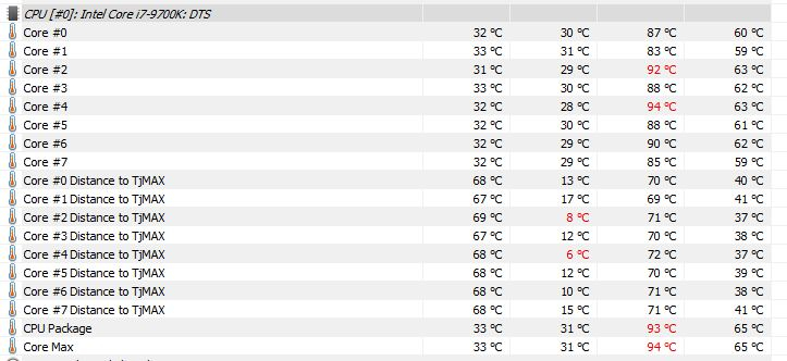

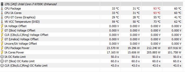

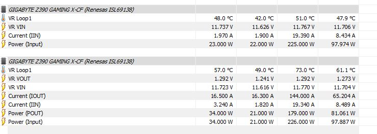

    Natomiast jeśli chodzi o prime95 to po zaznaczeniu opcji smallest fft albo small fft i uruchomieniu testu - temperatura skacze mi w kilka sekund do 93 stopni na CPU i od razu wyłączam test... to świadczy o niestabilności? czy o co chodzi.
    #10 18157076
  • #11 18157888
    powerxenergy
    Tomequ123 napisał:
    powerxenergy napisał:
    udało mi się złapać stabilność na 5,0 Ghz przy napięciu 1.30v
    Pokaż temperatury podczas obciążenia z Hwinfo64. Może być nawet Prime, ale z wentylatorami na maxa. Całą tabelę.
    Poszedłem za Twoimi radami i ustawiłem wiatraki CPU na 100%, mimo wszystko w Small FFT procerk wytrzymał mi 2 minuty (dłużej niż wcześniej, bo wczesniej kilka sekund) po czym temperatury dobijały już do 94 stopni na najcieplejszym rdzeniu więc wyłączyłem test, błędów żadnych nie było.
    Screeny z hw (Vcore trochę podbite widzę jest przez płytę, w biosie ustawione 1.30V a tutaj max 1.34V, wczoraj w teście podbiło mi nawet na 1.36V):
    Podbijanie mnożnika CPU do 49 na Intel i7 9700k z płytą z390 - bezpieczeństwo auto napięć [oc] Podbijanie mnożnika CPU do 49 na Intel i7 9700k z płytą z390 - bezpieczeństwo auto napięć [oc] Podbijanie mnożnika CPU do 49 na Intel i7 9700k z płytą z390 - bezpieczeństwo auto napięć [oc] Podbijanie mnożnika CPU do 49 na Intel i7 9700k z płytą z390 - bezpieczeństwo auto napięć [oc]
    I co mam jeszcze coś kombinować z tym prime95? może zdjąć szybę i uderzyć dodatkowo zimnym powietrzem z wiatraka na biurku?

    powerxenergy
    Tomequ123 napisał:
    Zostaw, jest stabilny, a temperatury w prime zazwyczaj są wysokie.
    Jak podczas gier nie wywali BSODa i będzie miał około 80 stopni, to będzie ok.
    Możesz zmniejszyć do 4,8GHz, wtedy nie będzie tak mocno podbijała napięć, a wydajność praktycznie taka sama.
    Po testach w wymagających grach wszystko wydaje się w porządku na 5.0Ghz i 1.30V.
    Temperatura max po dwoch godzinach gierczenia w cod black Ops 4 max 72C.
    W hw info skoki napięcia na procku są tak do 1.35V podczas grania... ale rozumiem, że takie skoki nie zagrażają procesorowi?
