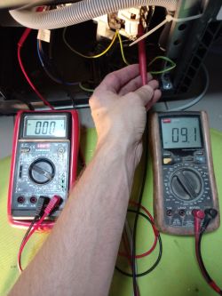

    Zmywarka Electrolux ESF75511LX Nie grzeje wody. Grzałka sprawna rezystancja 27 om i nie dochodzi napięcie do grzałki, sprawdziłem przekaźnik jest sprawny.
    Electrolux ESF75511LX: Brak napięcia na grzałce, hydrostat i cewka tacho sprawdzone Electrolux ESF75511LX: Brak napięcia na grzałce, hydrostat i cewka tacho sprawdzone Electrolux ESF75511LX: Brak napięcia na grzałce, hydrostat i cewka tacho sprawdzone
    Sprawdzałem hydrostat w taki sposób: zmywarka pobrała wodę ruszyła ze zmywaniem w tym momencie otworzyłem drzwi dolałem ok.2 litry wody (gdyby było za małe ciśnienie), ale to nic nie zmienia napięcia brak. Do sprawdzenia cewka tacho, rezystancja cewki 220 om w czasie pracy napięcie na niej cały czas 9V.
    Na zdjęciu z lewej napięcie na grzałce 0V, a po prawej napięcie na cewce tacho 9V.
    Zmywarka nie wyświetla żadnego błędu kończy cykl zmywania bez błędu.
    Po wejściu w tryb serwisowy: naciśnięcie dwóch skrajnych przycisków pionowo i włączeniu zasilania nie wyświetla żadnego błędu.
    Gdzie szukać usterki na płytce elektroniki czy to termostat?
    Czyli go nie sprawdziłeś, do sprawdzenia takiego hydrostatu bez oscyloskopu nie podchodź.
    Wymień go na nowy i sprawdź.

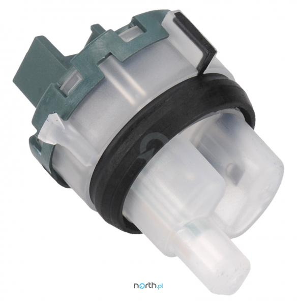

    cinko
    Poziom wody w zmywarce prawidłowy zakrywa koszyczek.
    Czy nie ma możliwości innej sprawdzenia hudrostatu
    Nie sprawdzałem jeszcze termostatu może on winny.
    O niczym to nie świadczy.
    cinko napisał:
    Czy nie ma możliwości innej sprawdzenia hydrostatu
    Sa dwie, oscyloskop, albo wstawienie nowego hydrostatu.

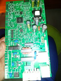

    Hydrostat wymieniony na nowy bez zmian nie grzeje. Sprawdziłem termostat 5kΩ zmienia się rezystancja wraz ze zmianą temp. czujnika. Przekaźniki oba wylutowane sprawdzone poza układem działają. Diody zabezpieczające przy cewkach sprawne. Tranzystory sterujące również.
    Ok, rozumiem, ze nowy nowy, a nie nowy uzywany ?
    Zrób coś takiego
    Otwórz drzwi zmywarki, przytrzymaj pierwszy i trzeci klawisz programów od lewej, włącz zasilanie, jak zapali się część diod puść te klawisze i przyduś jeszcze raz trzeci klawisz od lewej. Zamknij zmywarkę i daj jej popracować aż nie skończy.
