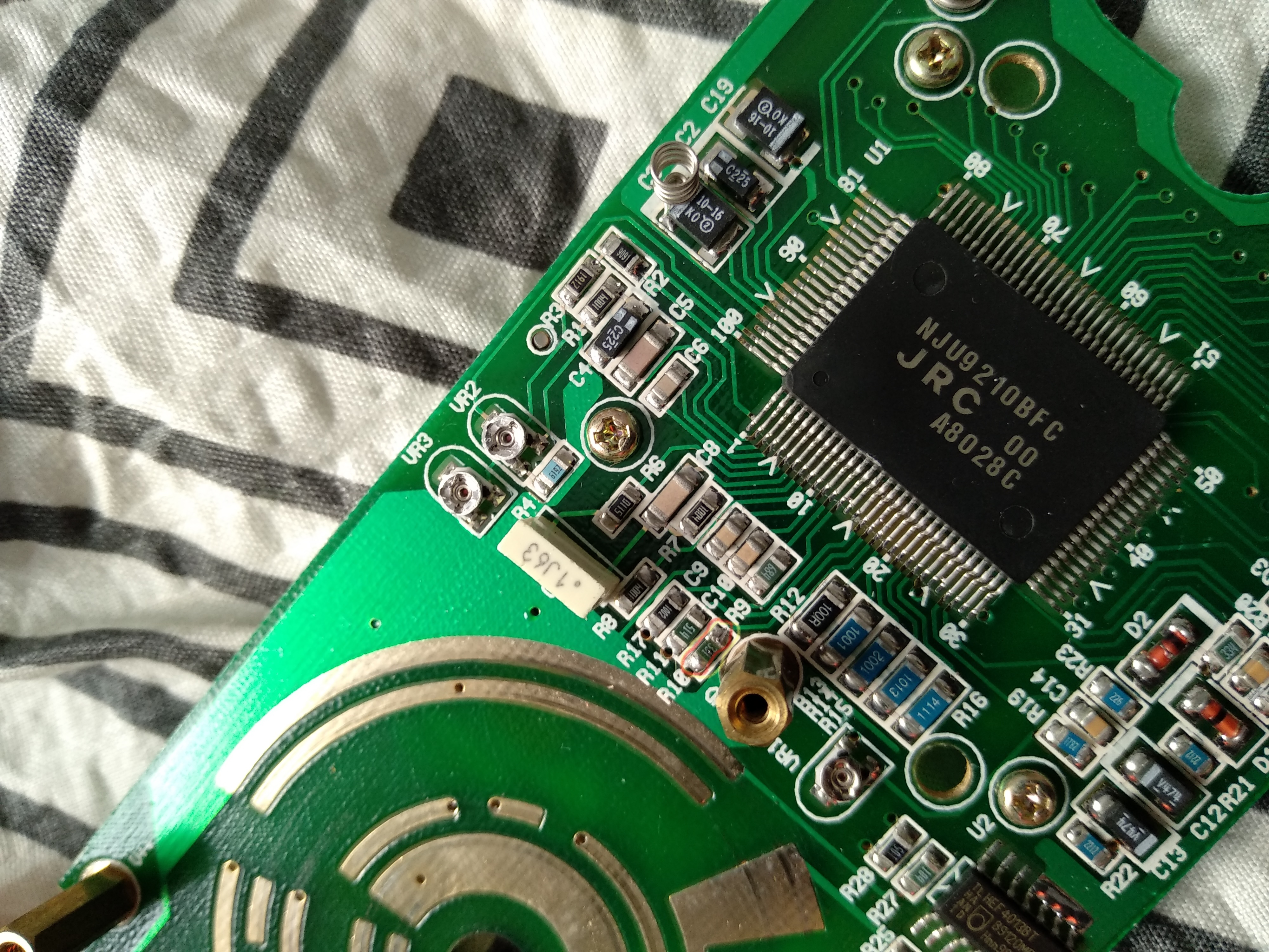

#1 18157708 08 Wrz 2019 14:39 jozlab jozlab Poziom 17 #1 18157708 08 Wrz 2019 14:39 Pilnie potrzebuję schemat multimetru YF-8030A po pomiarze napięcia na zakresie omomierza. uszkodzony rezystor R10 wartość nie do odczytania.
#2 18166585 13 Wrz 2019 20:48 jozlab jozlab Poziom 17 Autor tematu Pomocny post? (0) #2 18166585 13 Wrz 2019 20:48 Procek jaki jest w tym multimetrze cęgowym to NJU9210BFC w aplikacji tego procka ten rezystor ma 100ochm. Dodaje fotkę i co wy na to? Załączniki: Multimetr_LI.jpg Download (5.78 MB)
#3 18166830 13 Wrz 2019 23:01 gumisie gumisie Poziom 43 Pomocny post? (0) #3 18166830 13 Wrz 2019 23:01 jozlab napisał: uszkodzony rezystor R10 wartość nie do odczytania.Patrząc na zdjęcie, moim zdaniem wartość tego rezystora to chyba: 331 (330Ω).
#4 18167575 14 Wrz 2019 16:13 jozlab jozlab Poziom 17 Autor tematu Pomocny post? (0) #4 18167575 14 Wrz 2019 16:13 Też tak myślę ale mogła być w środku 9 liczę że może ktoś ma taki miernik i będę pewny.
#5 18180192 22 Wrz 2019 12:46 jozlab jozlab Poziom 17 Autor tematu Pomocny post? (0) #5 18180192 22 Wrz 2019 12:46 Zamykam temat rezystor wymieniłem na 330 ohm przywróciło to normalną pracę na zakresie rezystancji, wszystkie parametry wróciły do normy. Wszystkim serdecznie dziękuję za zainteresowanie.
