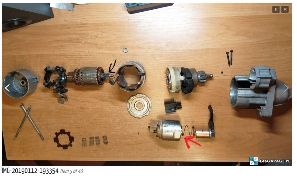

    E46 320D M47N 150KM 2004R - Rozrusznik świst/gwizd po regeneracji
    tak wygląda rozrusznik na częsci valeo nie ma tutaj hamulca zdjęcie przykładowe z neta
    nie było tego przed regeneracją.A mam drugi rozebrany rozrusznik i nie widze też żadnego hamulca tylko wszystko to co w pierwszym,który mam w samochodzie.To jaki element jest za to odpowiedzialny..

  • #12 18158821
    DwaLitry
    Poziom 5  
    właśnie dlaczego nie wszystkie miały i jedne mają a drugie nie tą kluleczkę mimo,że mają te same numery rozruszniki?
    chodzi Ci o rdzeń automatu czyli posmarować mam tutaj jak strzałka czarna np smarem łożyskowym a tutaj jak czerwona w środku tam olejkiem? E46 320D M47N 150KM 2004R - Rozrusznik świst/gwizd po regeneracji
    kolego ale jak na starociach typ wymienił ponoć dwie tuleje w obudowach,szczotki + automat naprawiał bo były styki wypalone .Ja nasmarowałem zębatkę plastikową+tryby smarem do łożysk+ tuleje delikatnie smarem i złozyłem wszystko
    efekt taki jak był
  • #13 18158882
    Aleksander_01
    Wałek główny to wałek po którym przesuwa się bendix, tam idzie biały smar. Sprawdź jeszcze czy przypadkiem nie masz zatartego sprzęgła jednokierunkowego.
  • #14 18158898
    DwaLitry
    Poziom 5  
    wałka gdzie bendix się przesuwa nie smarowałem.No nic zobacze jeszcze to :)
