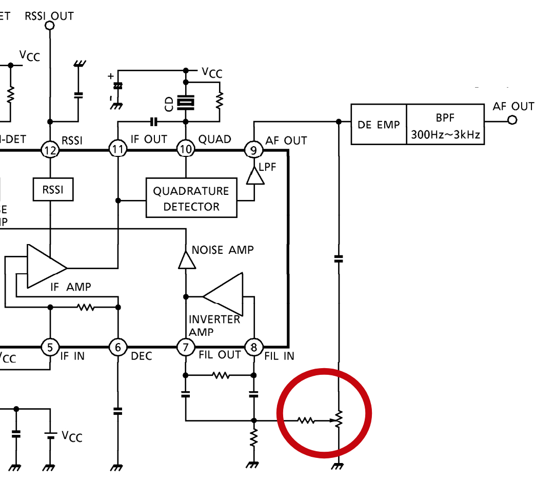

    Mam problem z radiem CB President Barry. Wszystko działało bardzo dobrze, zjechałem na parking i nagle radio przełączyło sobie samo kolor oraz zmieniło region na EU. Przestałem słyszeć kolegę na radiu, jest w nim tzw. "wyszumiacz" ASC. Gdy jest włączony, to nikogo nie słyszę, a gdy wyłączę ASC na szum radia, to słyszę każdego. Na czym polega problem?

    W tym radiotelefonie, z tego co się dowiedziałem, sterowanie układem ASC "działa" na innej zasadzie (U11, pin.24).
  • #9 18166207
    Hektar Zahler
    Poziom 34  
    President nigdy nie podaje tej informacji, ponieważ serwisowo wymaga sie generatora szumu z tzw. trójnikiem pomiarowym oraz generatora sygnału. Ustawia sie odpowiednia kombinacje obu generatorów, podaje do r-telefonu przez trójnik i w ten sposób radio jest gotowe do prawidłowej regulacji. Insza inszość, że trzeba dorobić potencjometr pomiedzy 8-9 noge układu U3, aby uzyskać regulacje progu zadziałania bramki, bo potencjometru takiego fabrycznie nie ma. Kontrolnie podany jest SINAD 20dB progu zadziałania.
    Może i tak, lecz moim zdaniem: "nie tędy droga", zwłaszcza dla osób nieposiadających wiedzy, praktyki oraz odpowiednich urządzeń kontrolno-pomiarowych.

    Przekręcając pokrętło SQ maksymalnie w lewo włącza się ASC. Radio sygnał odbiera ale zachowuje się jakby włączona była jakaś funkcja MUTE, głośnik jest wyciszony. Czyli jak tym ASC steruje procesor to nie da się naprawić tego ASC?
    Czyli jak wstawię potencjometr powiedzmy 20kΩ pomiędzy 8 a 9 nogę układu U3 to da się nim regulować? Jakieś eksperymenty przeprowadzić trzeba. Może zadziała.

    @basti23 bez względu ile byś nagrał filmików, tego CB radia, tak nie naprawisz.
    Sprawdzałeś opcję podaną w #14 ?.
    Sprawdź poziom napięcia: TP9.
    Edit:
    basti23 napisał:
    po przylutowaniu potencjometru 10kohm między 8 a 9 nogę U3
    Moim zdaniem już sama propozycja takiego zabiegu, delikatnie mówiąc była nierozsądna.
    Spójrz na d.s tego układu scalonego (TA31136).

    Taki układ potencjometru bedzie w 100% dostrajalny.
    Radio CB President Barry samo zmienia kolor i region na EU - co robić?
    Co ważne, aby ten ASC działał jak najlepiej, dyskryminator oraz synteza muszą być idealnie dostrojone do czestotliwości.

    Prawdopodobnie rozstrojomy tor odbiorczy, ponieważ tego typu ASC w rozstrojonym odbiorniku nie ma prawa poprawnie działać. Jest to ASC tzw "trzeciej generacji" - calkiem inny, niż tzw "klasyczny ASC" ze starych presidentów. Sposób dorobienia regulacji progu zadziałania w tym konkretnym radiu podałem w poście #9 i potwierdziłem w poście #27
    Schemat tego ASC zapodałem tutaj - zaczerpnięte z Icoma R20, na tym samym układzie, bo president wyciął elementy ASC ze schematu. Zasada działania również zaczerpnięta z Icoma R20.
    https://www.elektroda.pl/rtvforum/topic3788660.html#19325987
    Jak chcesz sprawdzić działanie samego ASC (z pominięciem procesora) to podłącz się bezpośrednio do nogi 13 N-DET (noise detector), lub 14 N-REC (noise rectifier) układu TA31136.
    Novile napisał:
    Proszę skorzystać z załącznika kolegi 'gumisie" i zobaczyć na U3 na nogi 7-8, widać tam wyraźnie potencjometr regulacyjny i pozostałe urządzenia, które de facto President umieszcza na swojej PCB. Dokładnie te same elementy co w Datasheet, tylko na schemacie manuala serwisowego Barrego one są w tym prostokącie z napisem ASC i ich zwyczajnie nie widać.
    Ponieważ President nigdy nie udostępnia schematów ASC.
    Novile napisał:
    Ale można to sobie modyfikować.
    Żeby była jasność w temacie - tak wygląda regulacja progu zadziałania tej bramki szumu w aplikacji z noty katalogowej.
