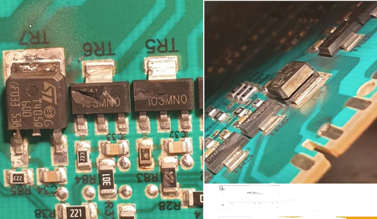

    Potrzebuję dowiedzieć się jaka wartość rezystora jest na PCB modułu zmywarki jak w tytule. Sam moduł ma oznaczenie 1739170250. Chodzi o rezystor R39

    Obawiam się że wartość tego rezystora to najmniejszy problem, bo raczej bedzie walnięty procesor kiedy ten rezystor się spalił
    Moduł był notorycznie zalewany przez złe zamontowanie w zabudowie (drzwi do zmywarki nie domykały się, był luz przy uszczelkach).
    Jest też dziura w triaku TR8, wyświetlacz nie działa, ale od czasu do czasu udaje się uruchomić zmywarkę.
    Odziedziczyłem ten szrot i chcę spróbować to reanimować.
    Dodatkowo potrzebuję R86
    #4 18162533
    cezet
    Rezystory masz takie same jak przy innych triakach ,czyli R 86 - 223 ( 22kΩ ) a R39 -301 ( 300 Ω).

    No właśnie w przypadku R86 byłem prawie pewien, że są takie same jak przy reszcie triaków, ale ten drugi był mi potrzebny. Triak ma oznaczenie 103MNO gdzie mogę go znaleźć?

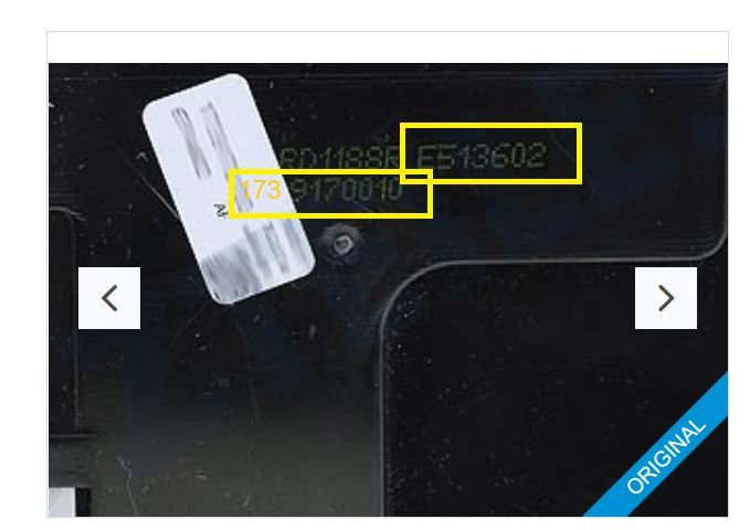

    wrzucam co się dowiedziałem : w temacie -zmywarka nie pobiera tabletek- -zmywarka nie otwiera klapki-
    rożne sterowniki Beko bazują na tej samej płytce
    E513602
    to znaczy w zależności od modelu skrzynka zawiera te płytkę i inne panele
    z tego co udało mi się ustalić E513602
    Beko DIN26221: Jaka wartość rezystora R39 na PCB modułu 1739170250?
    wchodzi w skład kompletnych sterowników do
    DIN 26221
    DIN 28330
    DFN 28R30 X
    DIT29330
    DIN29330 BI
    DSN28330X
    i pewnie paru innych
    do mojej zmywarki DIN 28330 podchodzi kompletny sterownik 1758320100
    https://www.ersatzteileshop.de/leiterplatte-pcb-1739170100-spuelmaschine
    na zdjęciach widać oznaczenie kompletu ale i płytki w środku E513602

    Niestety jak widać triaki częściowo odparowały ( wybilo bezpiecznik na tablicy ) Typowy zestaw części do naprawy to:
    1x Triak ( jest tylko jeden) T405Q-600 B (DPAK) 4A 600V 5mA najlepiej taki jak był ( u mnie ST)
    3x Triak ( ile padnie na płytce jest 7 szt) 103 MNO SOT 223
    2x Rezystor SMD 301 rozmiar 1206 300 ? 0.25W. +105 °C
    2x Rezystor SMD 223 rozmiar 0805 22k ? 0.25W. +105 °C
